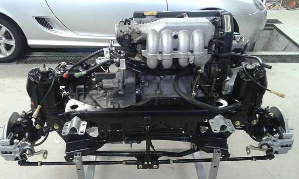

Update: Hab mir jetzt eine komplette Antriebseinheit von einem "Bekannten" besorgt ! Alles neu gemacht inkl. neuer Bremsscheiben und Sättel und und und ! Preis war, find ich i.o. !
Den alten Motor werde ich jetzt ganz in Ruhe neu aufbauen !!

Wow, bei dem Bild kriege ich ja doch noch Lust, den Steppy mal richtig aufzuarbeiten.

Jemand eine Ahnung welches Gewicht eine solche "Einheit" +- hat ?
Di 11. Apr 2017, 12:03
Beitrag Re: Kopfdichtung
Etwa 300 kg würde ich schätzen.

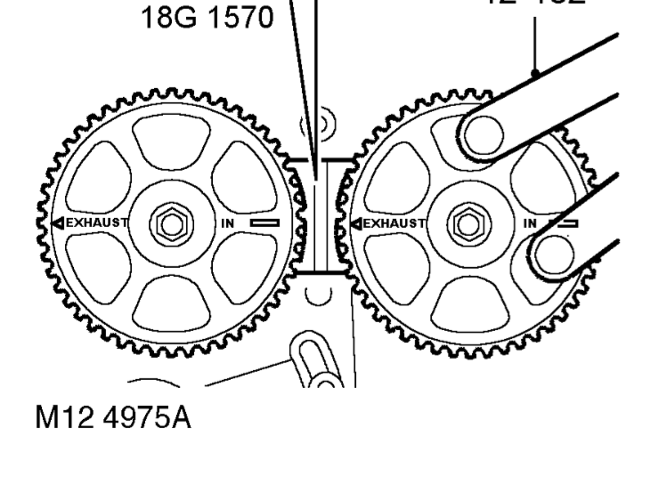

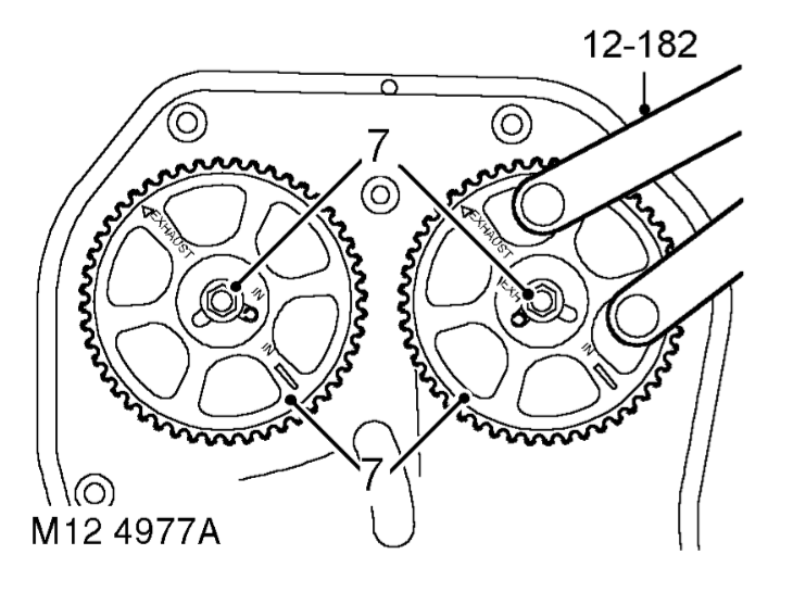

Oder die Nockenwellenräder sitzen falsch auf den Zapfen. Also Einlass auf EX und Auslass auf IN. Das sollte man aber an fehlender Kompression merken. Wenn Zweifel bestehen, Nockenwellenkasten aufmachen und die Schrauben der NW-Räder lösen, sonst sieht man da nix. Dann mit Lampe und Spiegel nachsehen. Da die dann fast 180° verdreht sind, geht da zum Glück nichts kaputt, also die Ventile setzen nicht auf. Er läuft halt nur nicht. Ist schon öfter mal vorgekommen.

Mykel, es sieht tatsächlich danach aus als würden die Nockenwellen nicht passen !
Im vergleich zu meinem alten Motor stehen die Bolzen vom Nockenwellen Rad genau gegengesetzt !

Wie gesagt, kein ungewöhnlicher Fehler. Kommt in den besten Familien vor. Wenn man sich nicht ganz blöd anstellt, kriegt man das auch ohne Demontage der Riemenscheibe hin, ist aber etwas fummelig. Aber wenn du das Teil so gekauft hast, dann würde ich auch auf Richtigstellung durch den Verkäufer bestehen.
Hier nochmal die relevanten Bilder aus dem Motorhandbuch:
Dateikommentar: richtig auf die Nockenwelle.
Bildschirmfoto 2017-04-14 um 16.43.23.png [ 143.64 KiB | 13711-mal betrachtet ]
Dateikommentar: Zahnriemen drauf.
Bildschirmfoto 2017-04-14 um 16.43.33.png [ 133.31 KiB | 13711-mal betrachtet ]

:up: :up: :up: :up: :up: Top !!
Genauso sieht mein alter Kopf aus , der neue weniger :cry:
