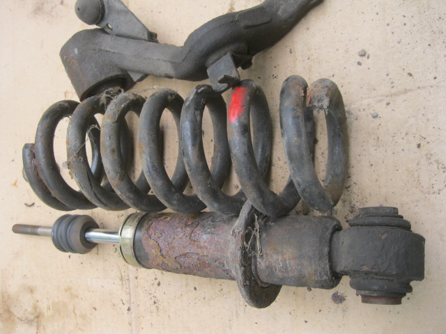

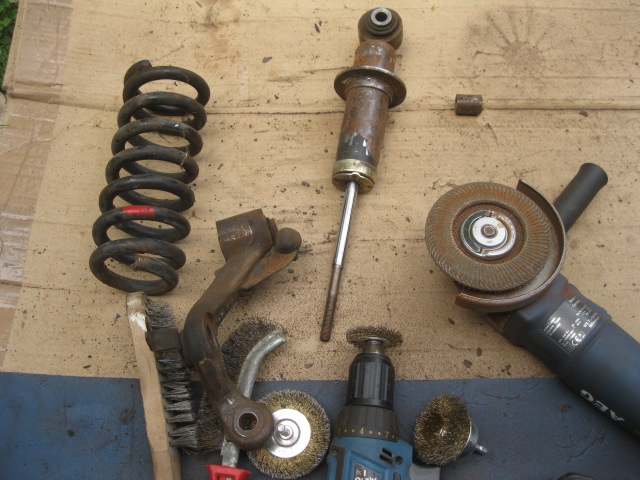

Mal was erfreuliches: die hinteren Stoßdämpfer/Federn/usw. konnte ich, zumindest optisch, renovieren:
IMG_6212.JPG [ 113.77 KiB | 23431-mal betrachtet ]

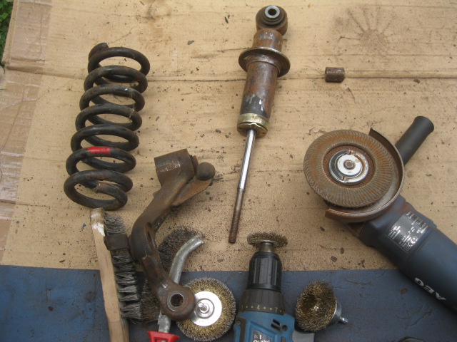

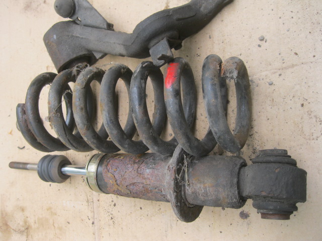

Das war natürlich kein Zustand. Also erstmal den groben Rost runter:
IMG_6213.JPG [ 128.96 KiB | 23431-mal betrachtet ]

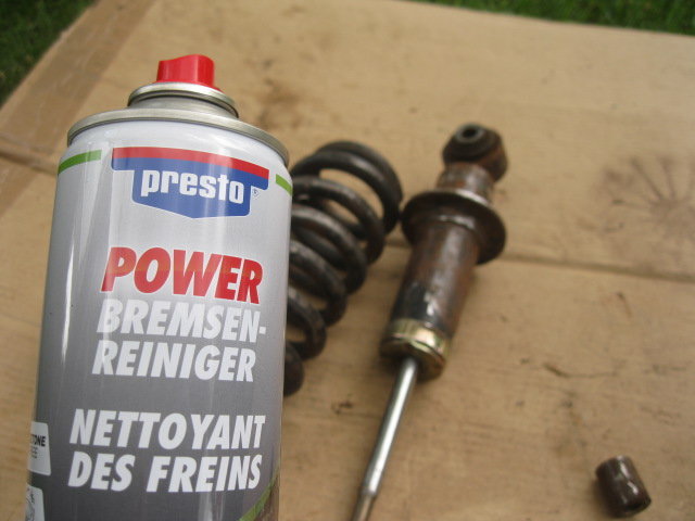

Danach Bremsenreiniger zum Entfetten:
IMG_6214.JPG [ 86.09 KiB | 23431-mal betrachtet ]

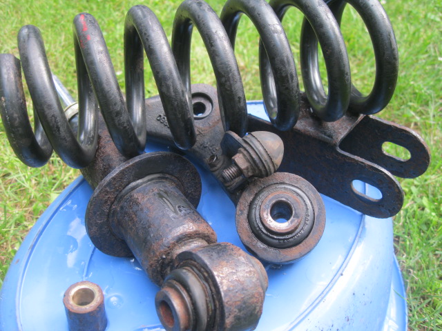

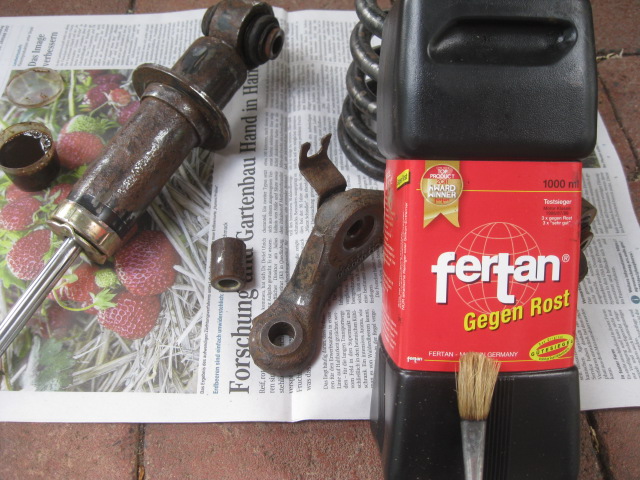

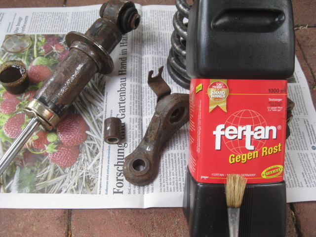

Jetzt Fertan Rostumwandler drauf
IMG_6215.JPG [ 139.14 KiB | 23431-mal betrachtet ]
IMG_6216.JPG [ 164.67 KiB | 23431-mal betrachtet ]
und 24h einwirken lassen.

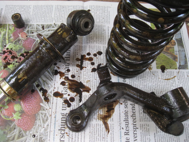

Mit warmem Wasser abspülen/-bürsten, trocknen lassen:
IMG_6217.JPG [ 141.51 KiB | 23431-mal betrachtet ]

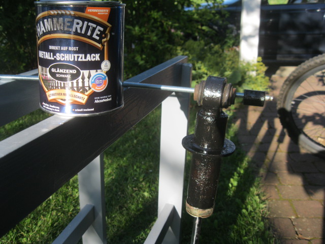

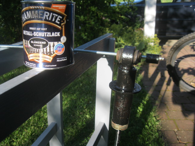

Hammerite schwarz zwei Schichten...
IMG_6218.JPG [ 118.2 KiB | 23431-mal betrachtet ]

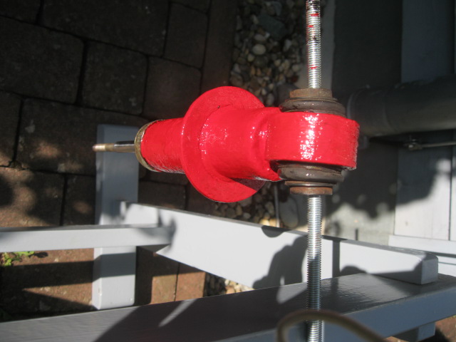

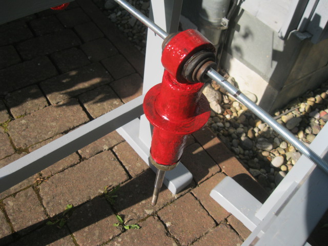

und als Finish roten Bremssattellack, den ich noch im Keller stehen hatte, ebenfalls zwei Schichten:
IMG_6219.JPG [ 119.24 KiB | 23431-mal betrachtet ]
IMG_6220.JPG [ 84.73 KiB | 23431-mal betrachtet ]

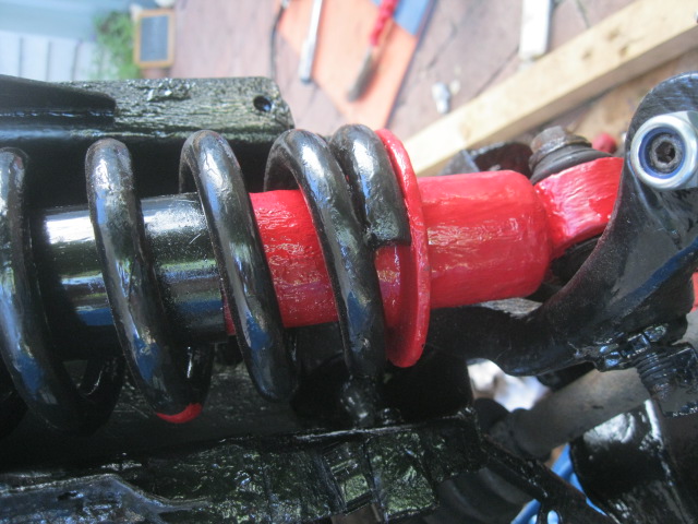

Am Ende sieht die ganze Geschichte so aus:
IMG_6222.JPG [ 121.05 KiB | 23431-mal betrachtet ]
Mit dem Rot nicht ganz original, aber rote Stoßdämpfer wollte ich schon immer haben... :angel:

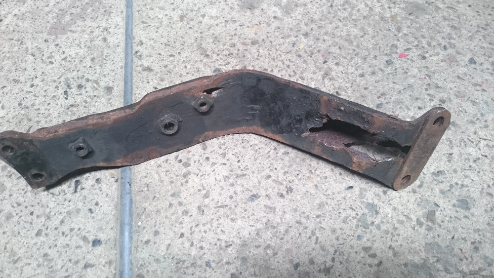

Bei der Gelegenheit... sollte man mal angucken:
Jener getriebeseitige Träger ist besonders geil ...
Dateikommentar: rostet langsam aber stetig von innen nach aussen, und hat keine Öffnung wo man Wachs oder sonstwas reinblasen kann
