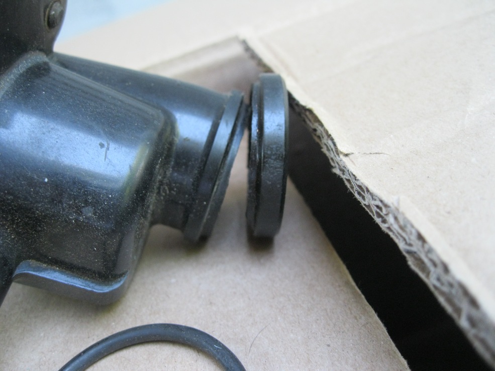

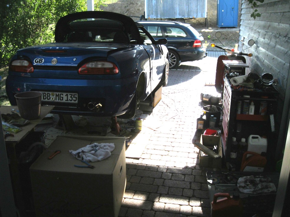

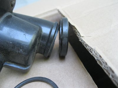

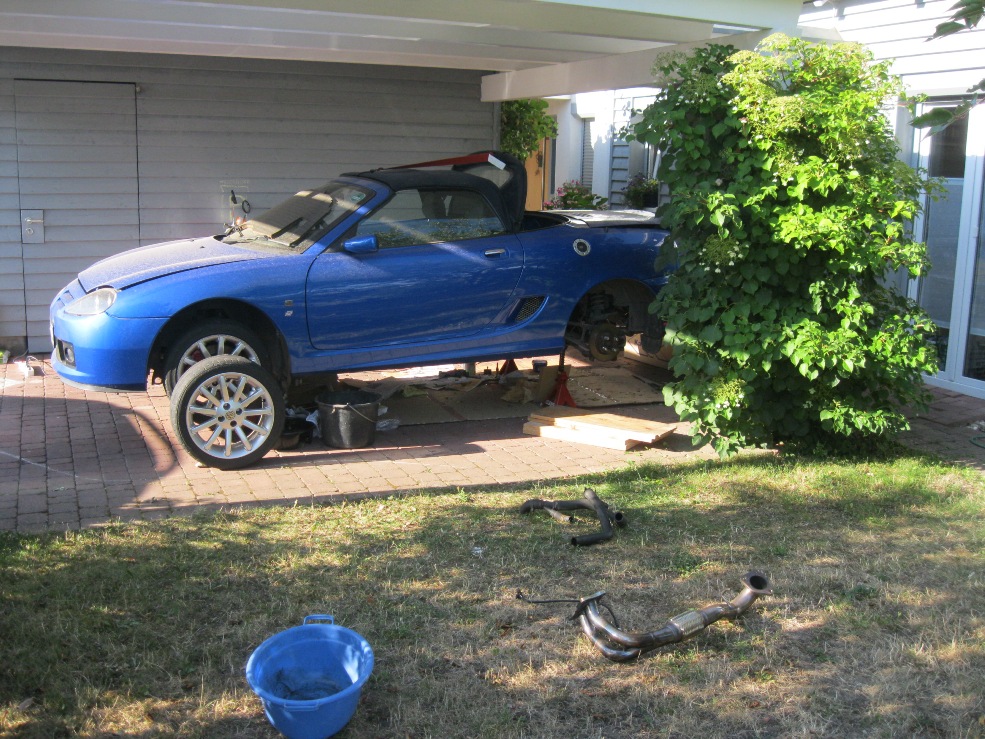

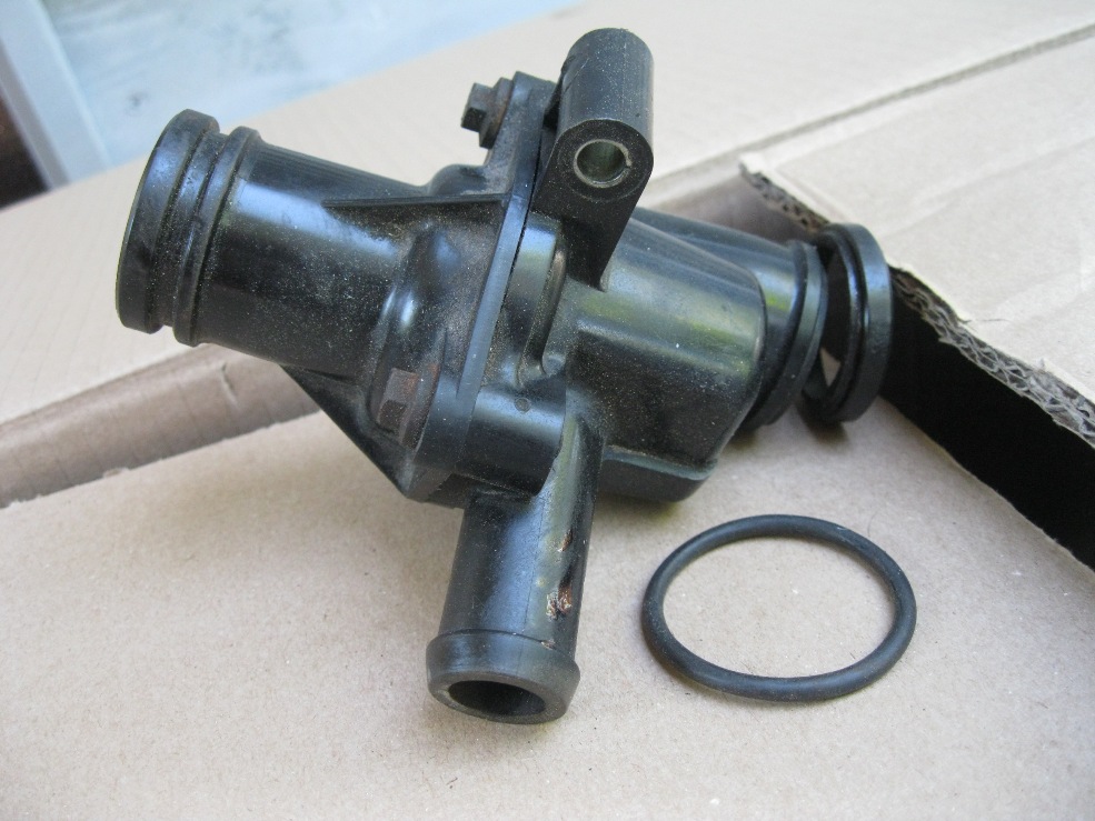

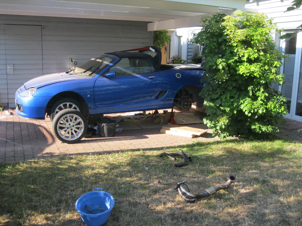

So, nun zum Amusement noch ein paar Fotos, zuerst mein Arbeitsplatz im Carport auf zwei Bildern, dann die Sache mit dem Thermostat:
Bei der Demontage der Wasserpumpe fiel mir so ein rundes Ding entgegen, sah aus, wie so Klemmdichtungen bei Spülbecken-Ablaufgarnituren. Das wollte ich dann natürlich wieder an Ort und Stelle montieren, ging aber nicht, das fiel durch die Öffnung vom Thermostat nach draußen. Und dann die Erkenntnis, das es sich bei diesem schwarzen Ring um das Ende des Thermostat-Gehäuses handelt :shock:
Gut, dass ich bereits ein komplett neues da hatte, mit Dichtungen natürlich. Wenn ich mir vorstelle, dass die Wasserpumpe das Ding zu Gries verarbeitet hätte und dann fröhlich im Kühlkreislauf verteilt...

:lol: :lol: :lol: Sollbruchstelle gefunden, oder was?
Mi 5. Aug 2015, 15:20
Beitrag Re: Kühlmittelverlust
Ah net schlecht... :D

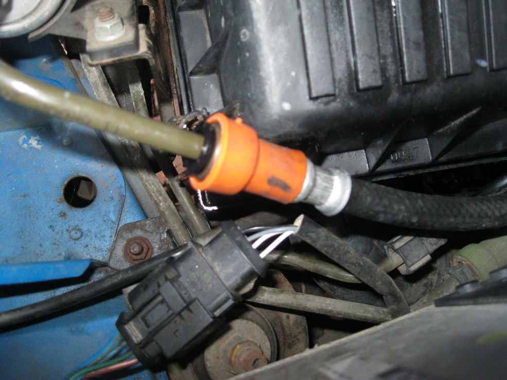

Kleiner Zwischenbericht:
Am Freitag hab' ich den Motor mal laufenlassen, hatte sich gut angehört. Rundum entlüftet. Kühlerventilator sprang auch mal an.
Samstag: Auto geputzt, alle Abdeckungen wieder montiert. gegen Abend mit meiner Maus vorsichtig eine Probefahrt gemacht. Nach etwa fünf Minuten Alarm von hinten (LoLarm II): Kühlmittel niedrig. Na gut, dachte ich, vielleicht war noch irgendwo Luft drin. 1/3 Liter nachgefüllt, 10min. weitergefahren. Abgestellt, etwas spazierengegangen, wieder eingestiegen, losgefahren.
Kühlmitteltemp. bis über Mitte geklettert! Kein Alarm. Angehalten, umgedreht und im Leerlauf bergab rollen lassen, Temp. kurz vor Rot! Angehalten, Motor aus, in dem Moment hinten weißer Rauch aus den Luftschlitzen. Ohne Motor bergab gerollt, zu Fuß neues Kühlmittel besorgt (Ausgleichsbehälter war leer), nach Abkühlen nachgefüllt und mit einem Zwischenstopp vorsichtig heimgefahren.
Vermutung im Moment, dass eine Schelle an den Kühlrohren vorne nicht fest genug war.

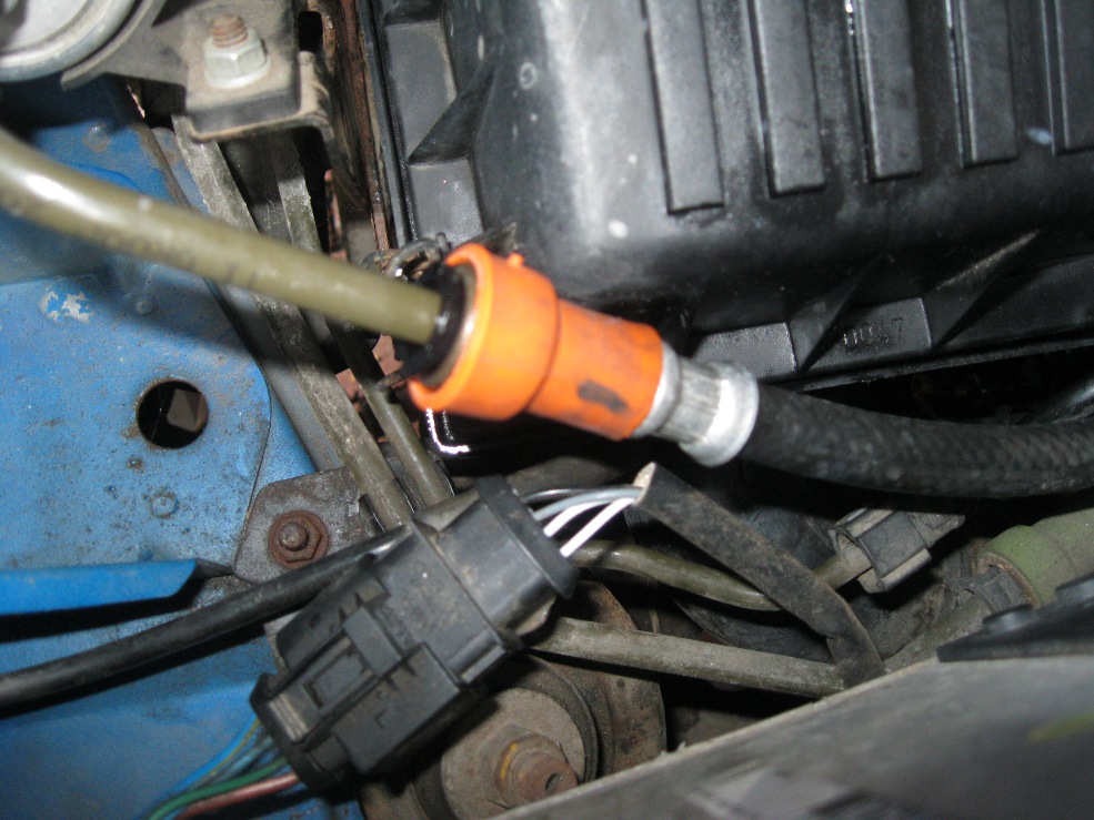

Vorhin wollte ich jetzt auf die Rampen fahren, um nachzugucken: Sehr schlecht angesprungen, unrunder Leerlauf. Dann kam mein Jüngster und zeigte auf einen riesigen, nassen Fleck hinten links, der nach Benzin roch.
Batterie abgeklemmt, Abdeckung runter: Siehe da, dieser komische Steckverbinder zwischen Kraftstoffilter und Ansaugkrümmer war entzwei. Zum Glück war der Motor kalt!
Natürlich hab' ich den jetzt wieder zusammengesteckt. Gibt's da einen Trick, um sicherzugehen, dass der vollständig eingerastet ist?
Bild anbei.
Grüße aus Tauberbischofsheim von mir, der sich das alles etwas einfacher vorgestellt hat
Christof
Spritverbinder.jpg [ 219.44 KiB | 13370-mal betrachtet ]

Autsch! Der Trick bei der Benzinleitung ist, nach dem Einrasten dran zu ziehen, sodass die schwarze Plastikklemme wieder rausguckt, da dann nen dünnen Kabelbinder drum. Findste irgendwo auf Dieters Seite.
EDIT: hab ihn: http://www.mgfcar.de/burnt_baby/index.html

Gestern den Benzinstecker richtig zusammengesteckt, Kabelbinder drum (Danke nochmal an Mykel!). Wer denkt sich sowas aus?
Dann Strom drauf, Motor an zum Entlüften (mit Feuerlöscher anbei, will ja nicht das Carport abfackeln ;) ), Leerlauf problemlos, kein Sprit verloren.
