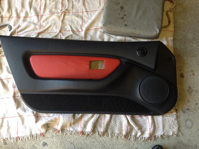

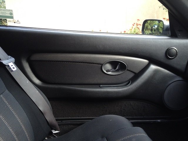

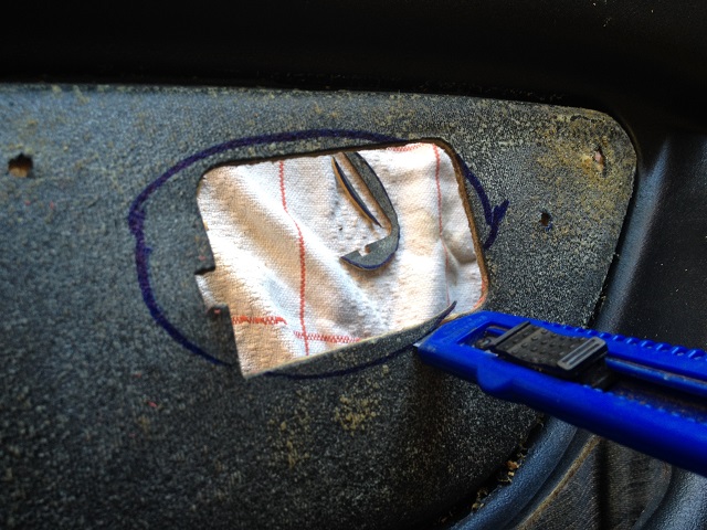

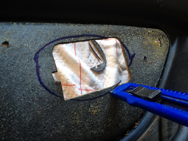

um das Thema weiter zu führen....
Habe ja auch aus MKI Türpappen MKII gemacht
Einzig an den Stoff bespannten Lautsprechern ist es noch erkennbar das es einmal MKI Türpappen waren....

So 16. Aug 2015, 14:26

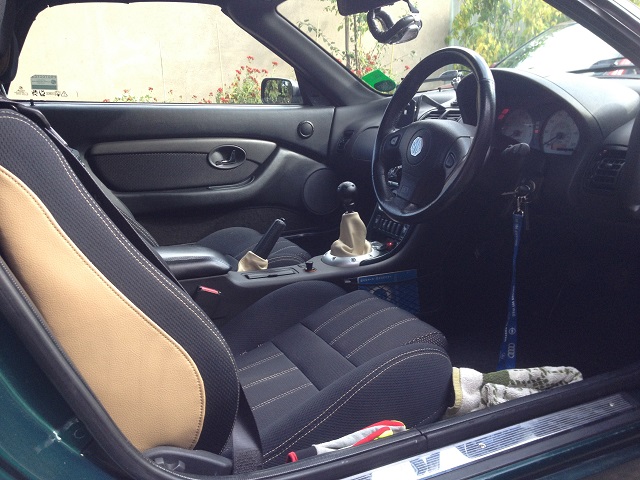

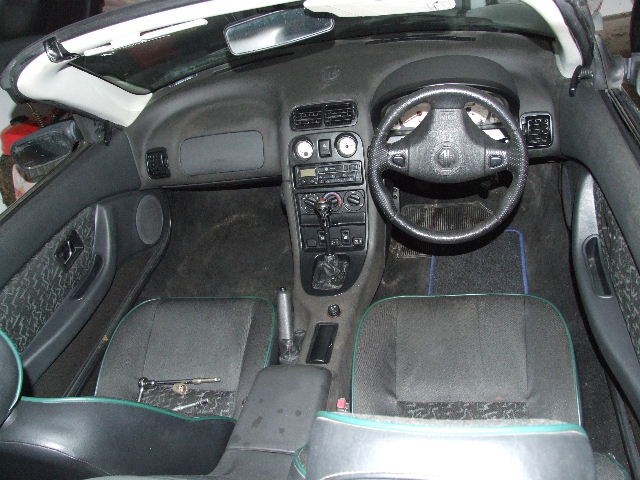

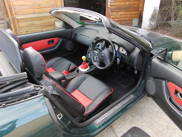

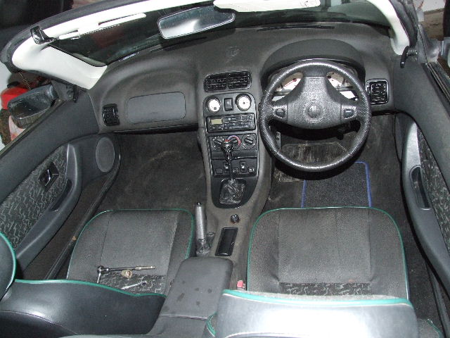

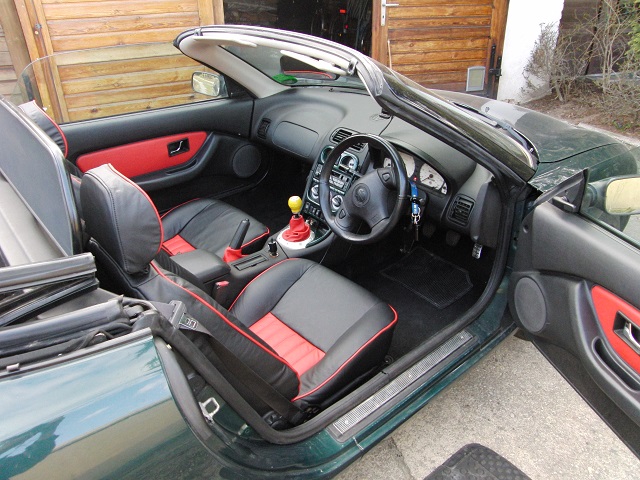

und um das mal im Ganzen zu zeigen...
Original war mal eine Stoff MKI Ausstattung drin...
Dann wurde mal geschaut wie man das ganze in Leder gestalten kann....
ebenso wurde die MKII Mittelkonsole und Armlehne verbaut...
Beim aktuellen Stand wurde jetzt auch die Türpappen und Sitze auf MKII umgebaut...
Ebenso der Tachorahmen durch die Spiegelverstellung...
Kommen wird noch die farblich passende Mittelkonsole zum Tachorahmen wenn ich mal Langeweile habe...

So 16. Aug 2015, 14:30
Beitrag Re: MGF MKI + MKII = MK1,5
Sieht gut aus! Die Sitze sind geil - Sattlerarbeit? Oder gar selber geschus---äh---sattlert?
So 16. Aug 2015, 14:41
Lederausstattung war ne Sattlerarbeit (war glaube ne Bude im Ruhrgebiet die mal haufen von den Scharz/Roten gemacht hat) und die aktellen beigen sind Bezüge und Polster von einem TF Unfaller aufgezogen auf die MGF Sitzgestelle da die vom Unfaller verbogen waren...
So 16. Aug 2015, 15:07
Ach - die kannte ich noch gar nicht - schöne Variante!
So 16. Aug 2015, 15:29
nachdem ich mir immer Sommer mit kurzen Hosen immer sonst was alles auf dem heissen Leder verbrannt habe
bin ich nun bei diesen Stoffsitzen gelandet.
Beim TF Unfaller war auch die Restliche Innenausstattung wie Konsole, Armaturenbrett und Türverkleidungen in Beige gehalten.
So 16. Aug 2015, 15:34

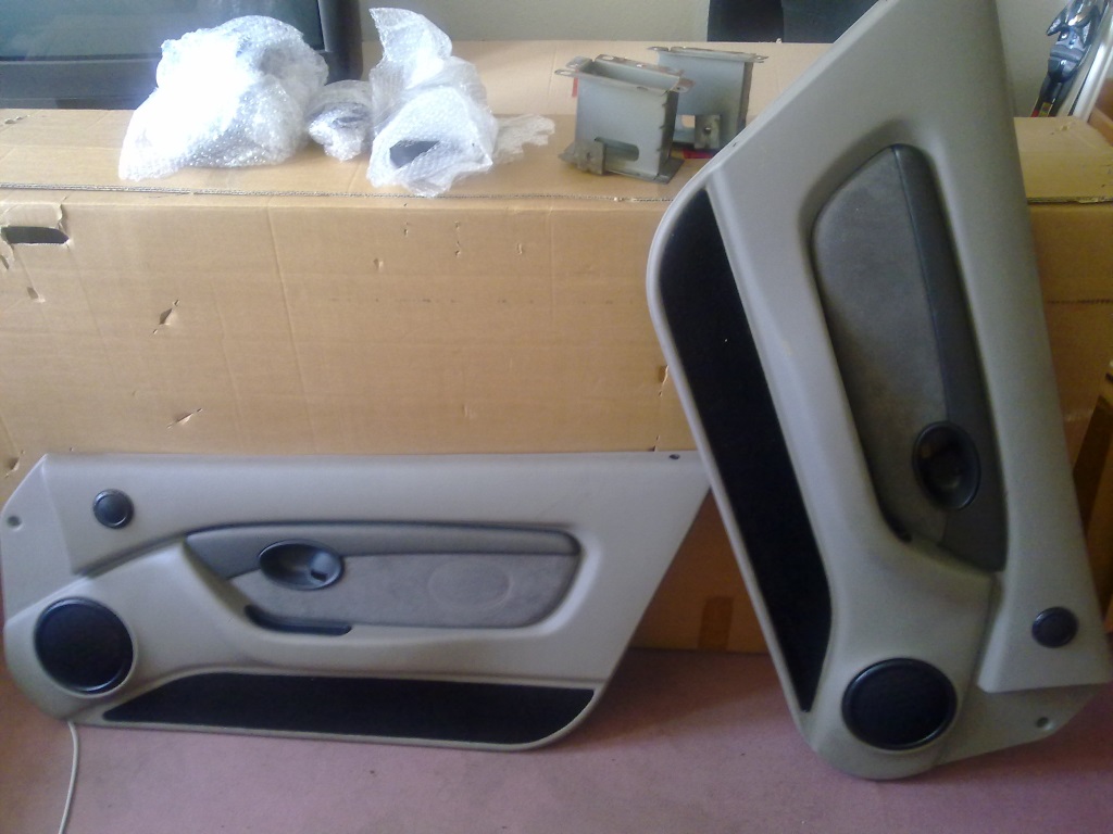

Hallo
Ich habe eine Frage zum Thema Türpappen. Heute kamen zwei MG TF Türpappen mit Tweetern und Anbauteilen an.
Türpappen.jpg [ 159.05 KiB | 26745-mal betrachtet ]
Ich habe die kompletten Türpappen nur genommen weil sie der Besitzer nicht selber zerscheiden wollte und die Pappen und der Versand so günstig waren.
Nun brauche ich eigentlich nur die Türzierleisten für den Wassertransferdruck. Den Rest schmeiße ich weg.

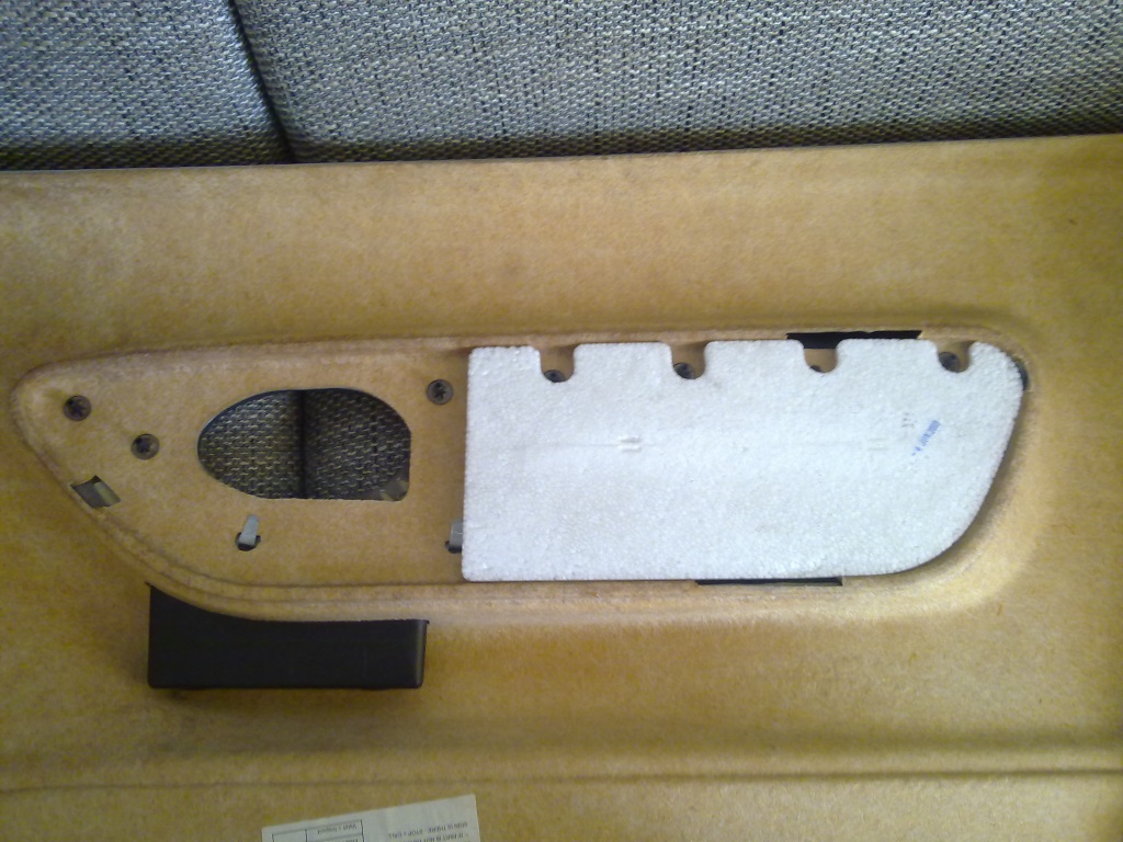

Wie bekomme ich die Türzierleisten da raus ohne die Leisten zu beschädigen? Von hinten sieht das so aus:
Türpappe Rückseite.jpg [ 234.44 KiB | 26745-mal betrachtet ]
Ich würde jetzt drauf tippen das die schwarzen Kunststoffstifte mit den Blechscheiben von der Leiste sind. Oder ist die Leiste noch zusätzlich auf das Türdecor geklebt?
Mfg
TCC
Sa 29. Aug 2015, 11:38
Mach die Federscheiben ab und gut ist

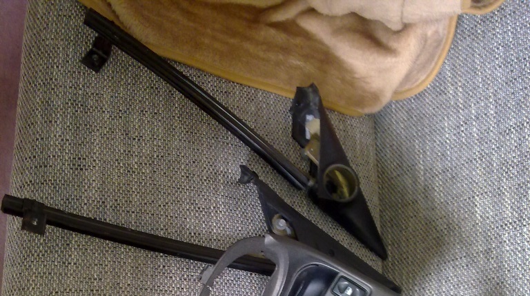

Kurze Frage zum Thema E-Spiegel nachrüsten:
Um die Spiegeldreiecke ohne Löcher für die manuelle Verstellung zu bekommen muss man die ganze Dreiecke inkl. Schiene der Fensterheber tauschen.
Spiegeldreicke.jpg [ 163.27 KiB | 26624-mal betrachtet ]
Meine Frage ist jetzt muss man das Fenster ausbauen um die Schiene zu tauschen? Oder geht es irgendwie ohne?
Mfg
TCC
Fr 25. Sep 2015, 13:09
Will ja nichts sagen aber die zwei Schrauben von der Scheibe machen nun das kraut auch nicht mehr fett beim wechseln

Hm ok. Ich habe nur bedenken weil im MG MGF Handbuch sehr viel Einstellarbeiten im Zusammenhang mit dem Fenster drinstehen. Ich wollte deswegen tunlichst vermeiden die Fenster zu verstellen weil ich dann wohl die Scheibe neu einstellen muss wegen A-Säule / Verdeck etc.
Fr 25. Sep 2015, 20:58
man man man mit dir bekommt man noch graue haare....
wenn du vorn die leiste ausbaust verstellst du eh alles von daher ist es völlig wurst da hinterher eh alles richtig eingestellt werden muss... :konfus:
Fr 25. Sep 2015, 21:47
Beiträge: 1213
Sry XPower, ich hatte keine Vorstellung von der Sache. Heute mal angeschaut und gesehen wie das funktioniert mit den Schrauben und der Schiene / dem Fenster. Davon lasse ich lieber die Finger. Nicht das mein Spiegeldreieck / die Scheibe noch bricht. Muss ich halt mit dem Loch im Spiegeldreieck leben. Vielleicht später wenn ich die Tür wirklich mal richtig zerlege wegen Dämmung /Car Hifi etc. Beziehungsweise vielleicht muss ich die Scheibe sogar nachjustieren weil der Karosseriebauer die komplette Tür ausgebaut hat fürs ausdellen.

Ja, die Gehäuse sind links und rechts gleich, nur die schwarzen „Flansche“, die ans Spiegeldreieck kommen, sind unterschiedlich. Die geben die Grundeinstellung vor, wegen der unterschiedlichen Blickwinkel vom Fahrer aus.
