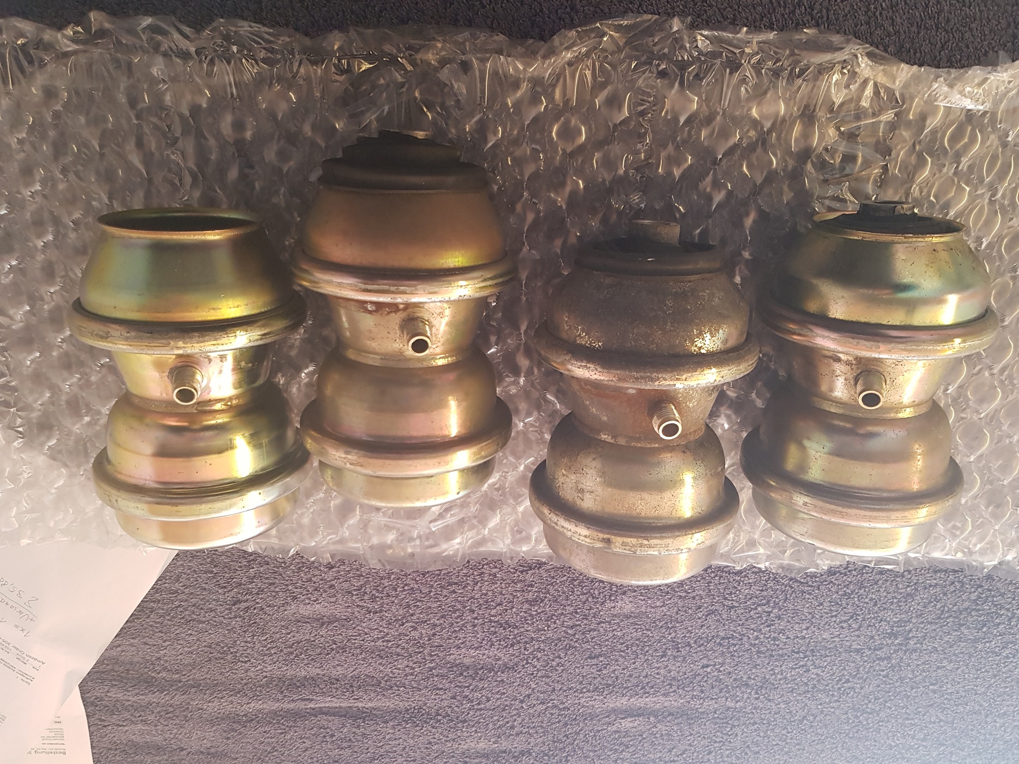

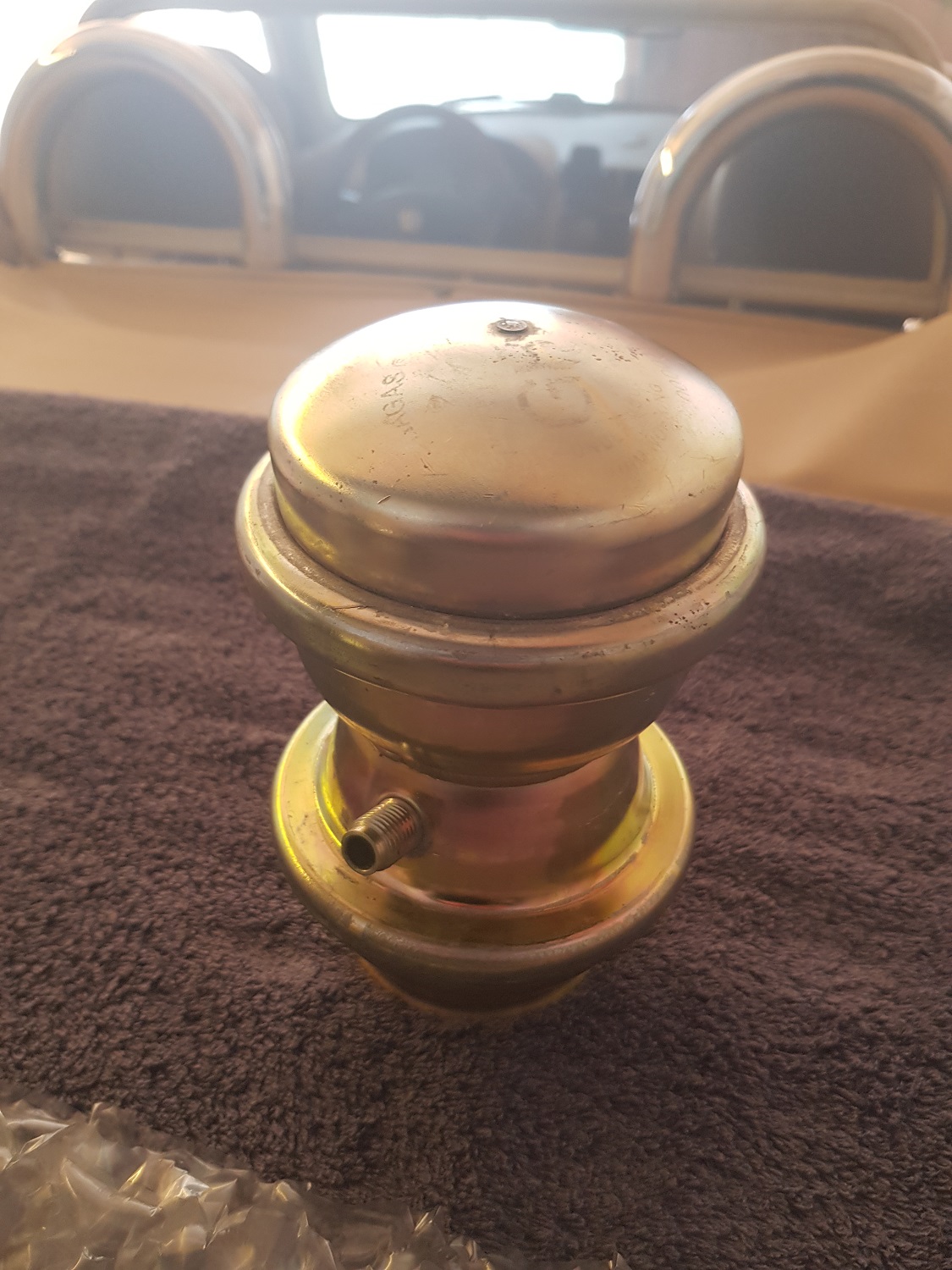

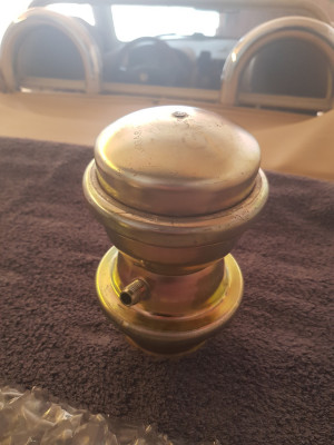

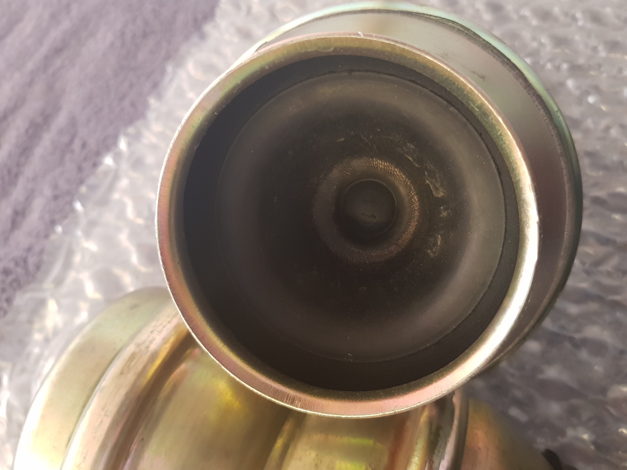

Hallo Interessengruppe,
ich hatte mir die von Miro angebotenen Trophy Hydrogasdosen über Kleinanzeigen gekauft. 2x RPJ000010 (SA) / 2x RNK000010 (GB) laut Aufschrift.
Würde sagen sehr guter original unverbastelter Zustand, eine ist "neu" ohne sichtbare Montagespuren:
20220507_162115.jpg [ 1.13 MiB | 113154-mal betrachtet ]
20220507_162131.jpg [ 419.36 KiB | 113154-mal betrachtet ]
20220507_162150.jpg [ 576.82 KiB | 113154-mal betrachtet ]
Leider fehlt bei der "neuen" Dose der Konus und die Gummimembran/ Muffe nach außen. Dazu ein paar kurze Fragen:
