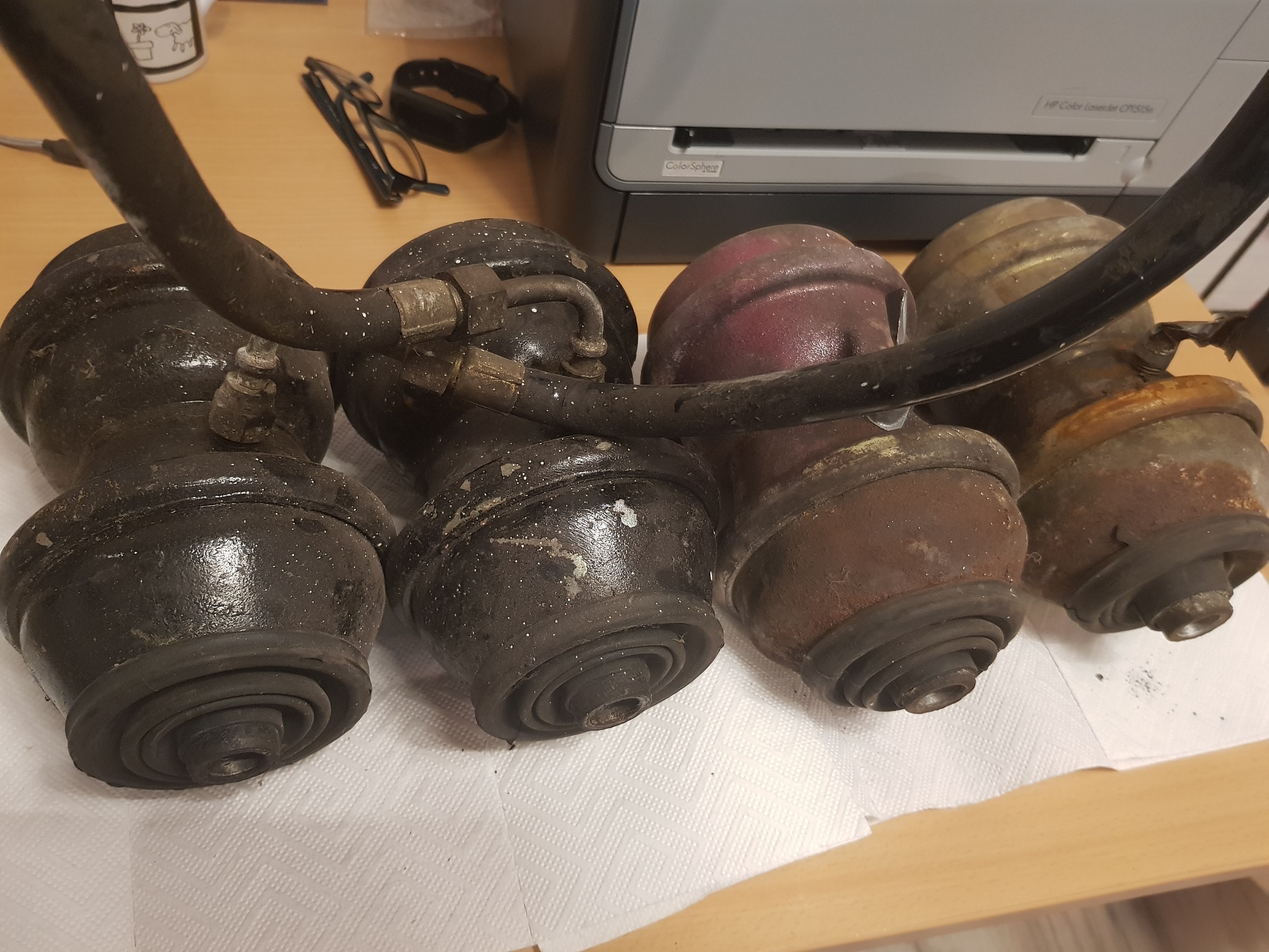

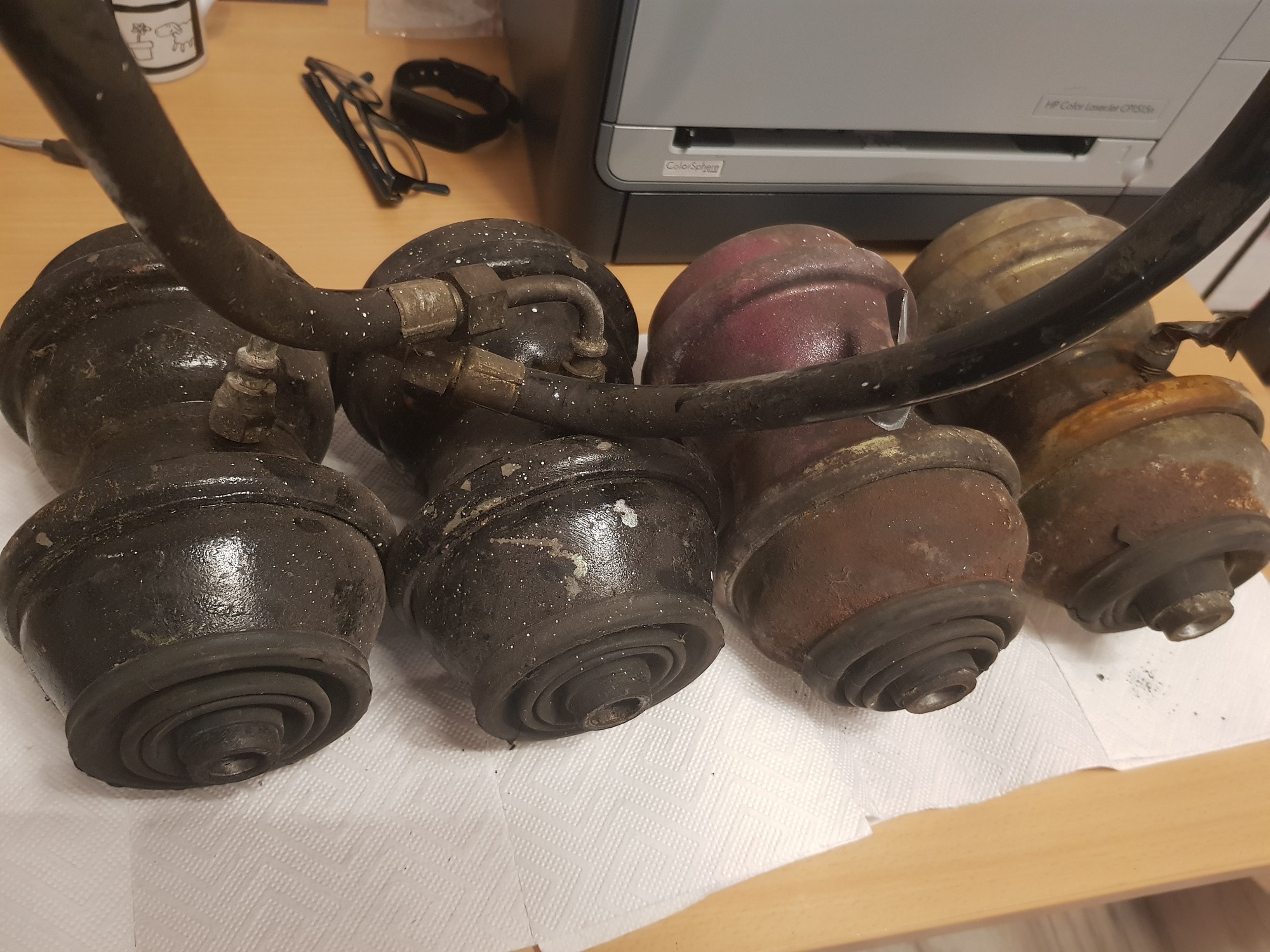

Hallo. Die Dosen sind gekommen.
Dosen 200Euro.jpg [ 800.4 KiB | 45986-mal betrachtet ]
Naja Prinzip Hoffnung ob eine oder zwei davon noch funktionsfähig sind... wobei man es denen von Außen ja nicht ansieht (?)
Habe kurz 3 Fragen:
1. Kann man unten das Gummi am Alu-Kolben entfernen um es mit Silikonspray zu reinigen/Pflegen?
2. Unter welchen Bedingungen sollte man die Dosen lagern? Ich habe zur Auswahl;
- Wohnung bei 18°C und 40 - 70% Luftfeuchte
- Keller bei 10°C und 90% Luftfeuchte
- in einer gut durchlüfteten Garage bei "gedämpften" Außenbedingungen
3. Was ist als Verschluss der Flüssigkeitsanschlüsse sinnvoll? Tape, die Leitungen oder eine andere Lösung?
Habe den Anbieter aus Uk schon angeschrieben und nach den Kosten gefragt. Mal schauen. Will die Dinger nicht lange rumliegen lassen bei mir sondern schnell rausschicken zur Aufarbeitung.
Mo 11. Jan 2021, 17:41
Beiträge: 632
Beitrag Re: MGF und MGF Trophy Stickstoffkammer reaktivieren
1 frage ja kann man etwas Druck auf dem Anschluss geben und schon plöppt der Alu Konus raus
2 wieder befüllen mit hydragas Flüssigkeit und den Anschluss verschließen kann nicht schaden Garage sollte reichen wegen gammel von außen Öl Papier oder sprühöl drauf
3 Eine Kappe auf dem Anschluss Schrauben und gut mit Dichtung
warum Die deiner nach England schicken ? Das machen hier auch Leute der Rosenverkäufer z.b.
aber toll sehen die Dinger wirklich nicht mehr aus aber das will ja nichts heißen
Das linke Paar wurde auf jeden Fall schonmal sandgestrahlt und lackiert.

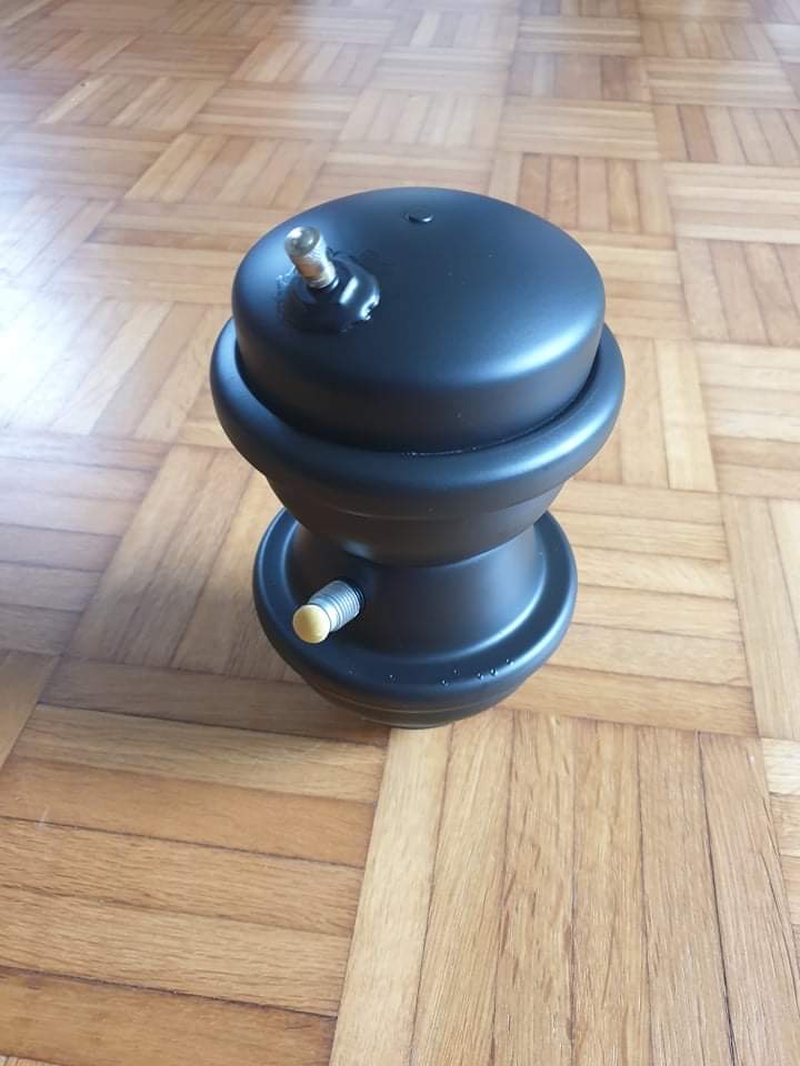

So sieht das im Idealfall aus (ich hoffe der Urheber findet das ok, ansonsten schmeiße ich das Bild wieder raus.
Ein Risiko besteht natürlich bei aufgearbeiteten Dosen immer, mich hat es auch erwischt, eine von 4, hinten rechts, die zweitschwierigste Dose zum Einbau, vorne geht das sehr viel leichter, aber egal.
Der F behält damit sein hervorragendes Fahrverhalten, besonders in Verbindung mit einstellbaren Konis.
Die kann ich bei mir innerhalb von 2 Minuten in der Härte einstellen, Zugang unter Frontklappe, sehr einfach und direkt, und Heckklappe, dafür muss das Gitter mit den beiden Kunststoffabdeckungen raus oder gleich die beiden Abdeckungen, und dann mit einem passenden Werkzeug direkt.
Solange es regased Dosen gibt machen, und irgendwann wird es eine Möglichkeit für neue Dosen geben ... ich bin Optimist.
