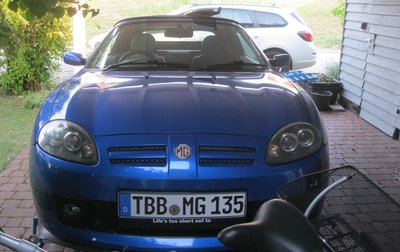

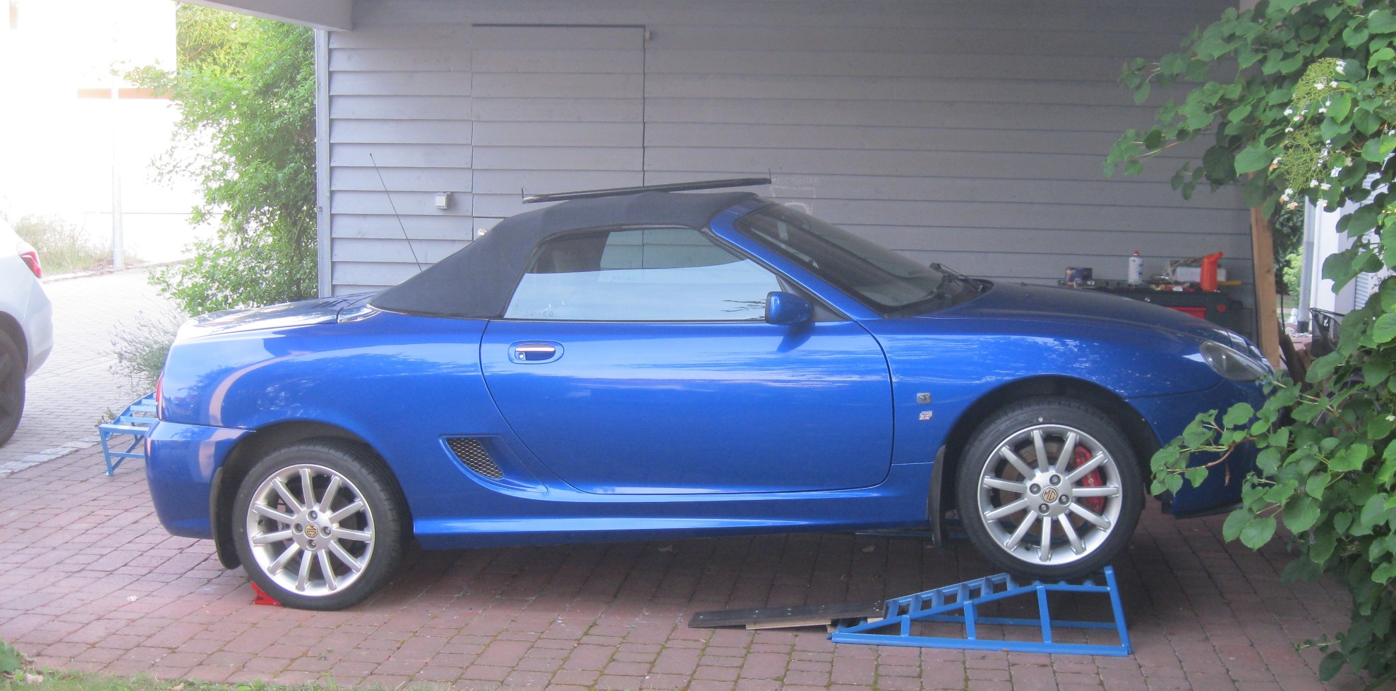

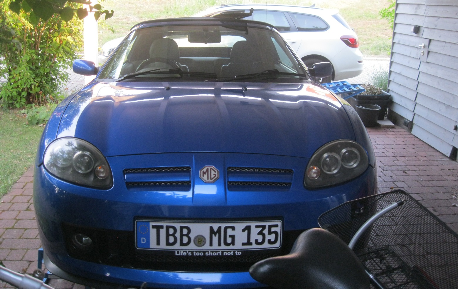

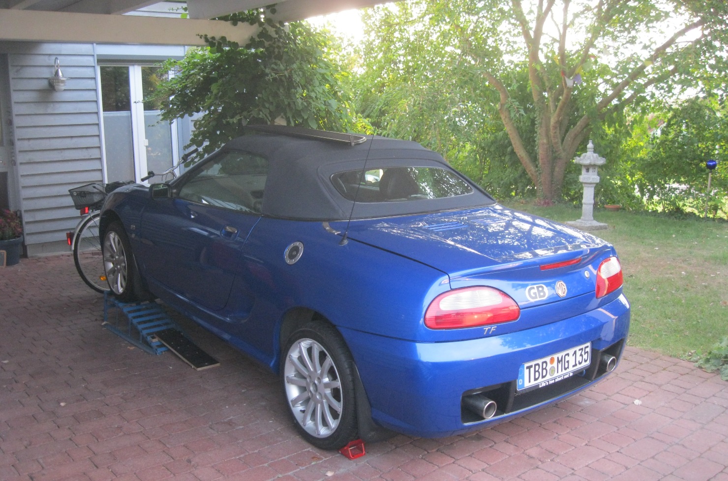

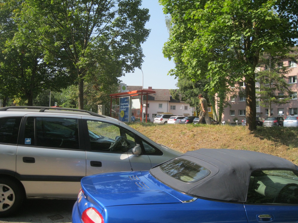

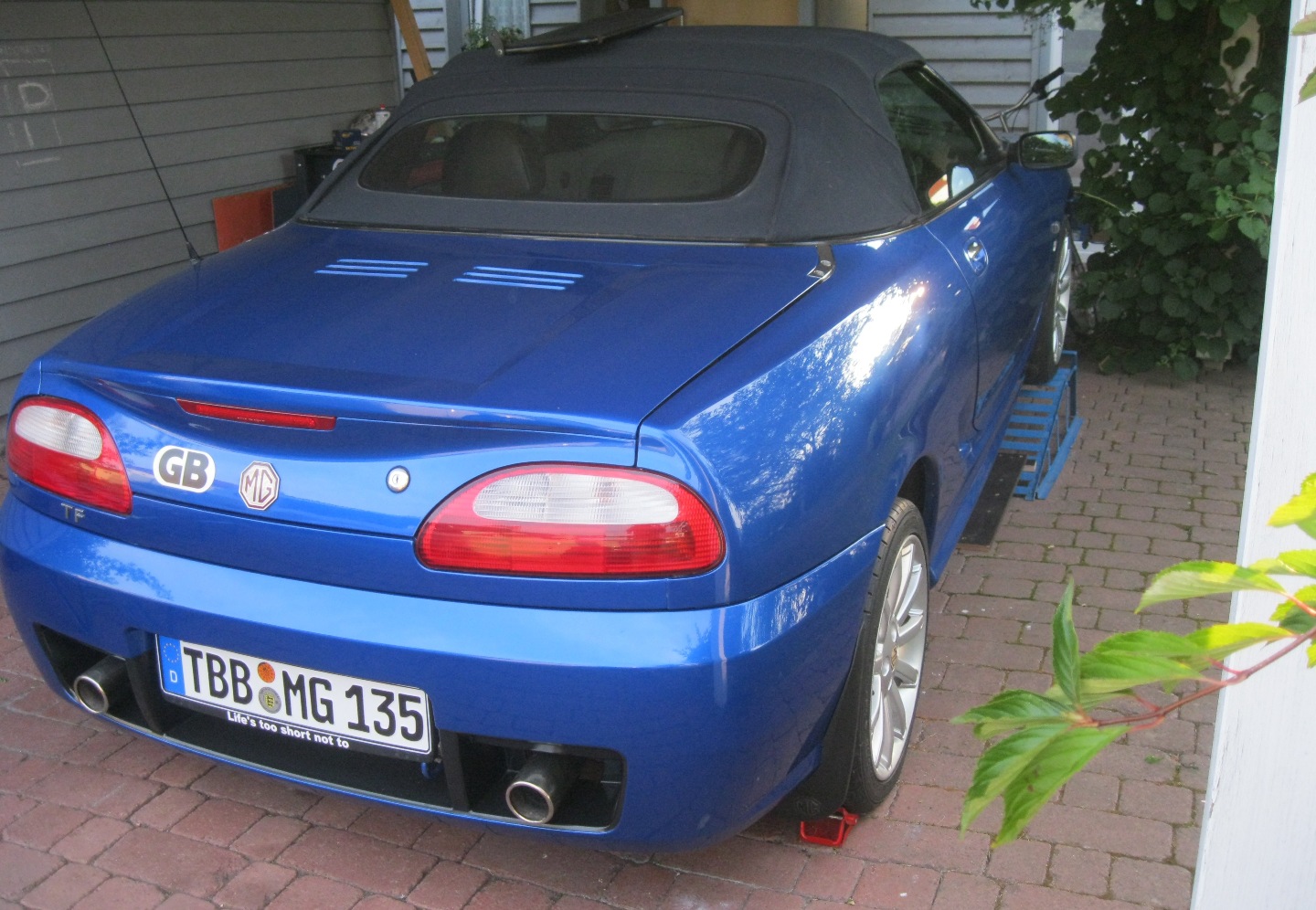

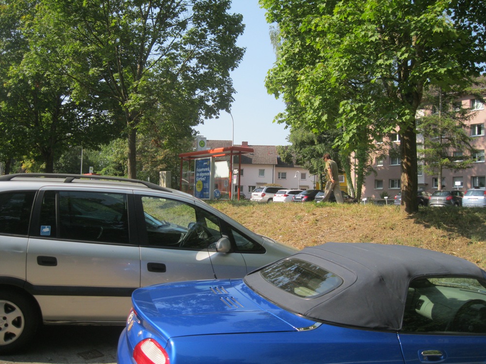

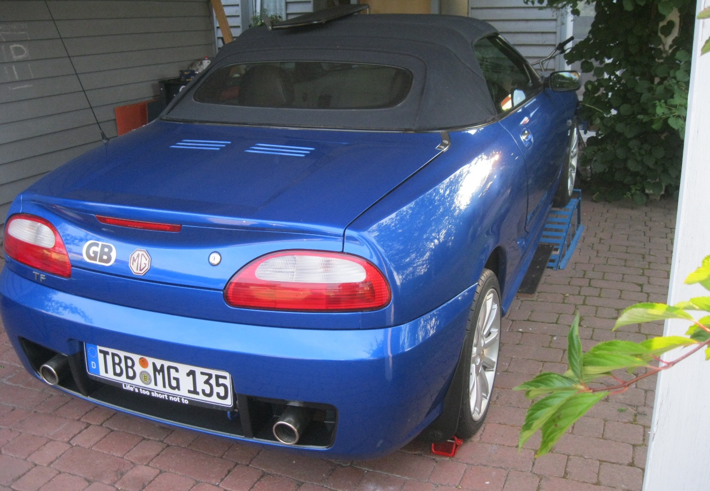

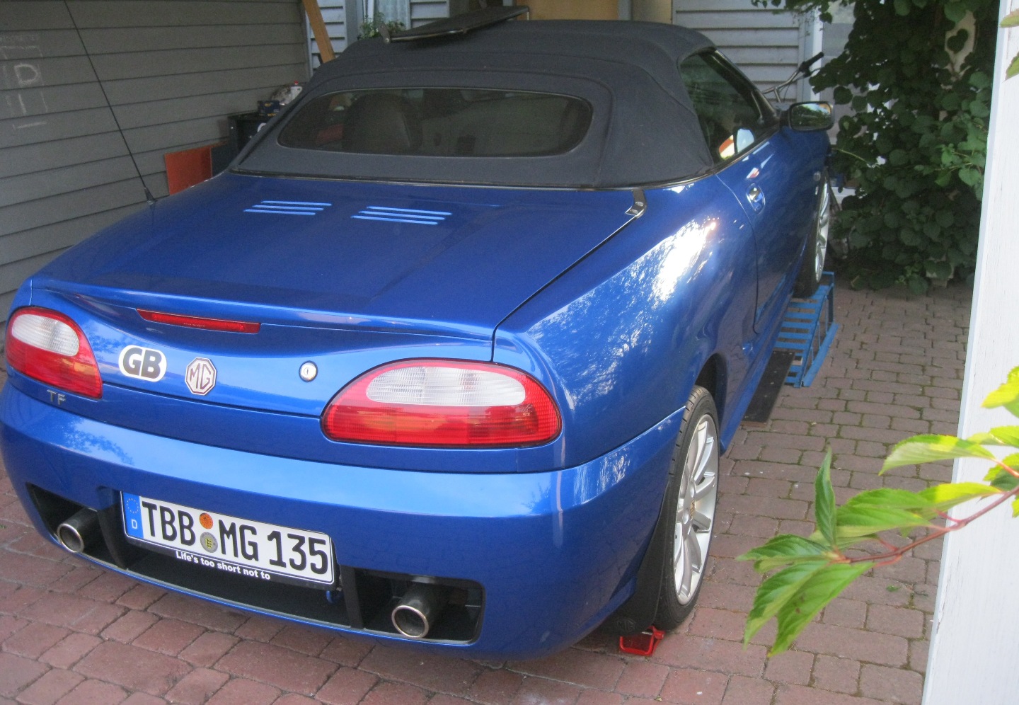

Gestern mal paar Bilder gemacht von ihr, startklar zum von-den-Rampen-runterrollen für eine Testfahrt.
Das Ding auf dem Verdeck ist KEIN neuartiger Spoiler, sondern das Windschott, das noch reinmuss ;) .

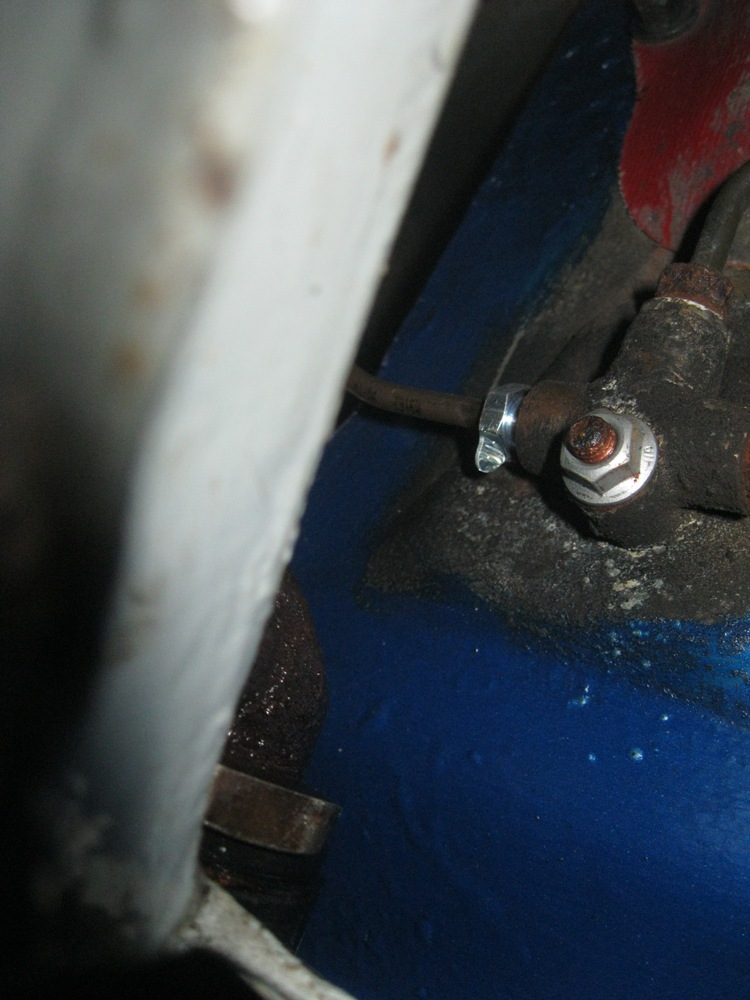

Daheim fiel mir ein Fleck hinten links auf dem Boden auf :shock: . Kein Öl, kein Kühlmittel, also Bremsflüssigkeit. Füllstände kontrolliert: Bremse fast leer. Aufgefüllt, auf die Rampen und die Verbindung der neuen Bremsleitung am T-Stück als Übeltäter identifiziert.
Bremsleitung.JPG [ 162.03 KiB | 29303-mal betrachtet ]
Bremsleitungsschlüssel ging nicht zum Festziehen (zu wenig Platz zur Spritzwand), also mit nem 11er Gabelschlüssel 1/4 Umdrehung festgezogen (hatte Angst, das T-Stück würde abreißen), nochmal vorne aufgefüllt, seitdem ist die Kontrolleuchte aus :up: .

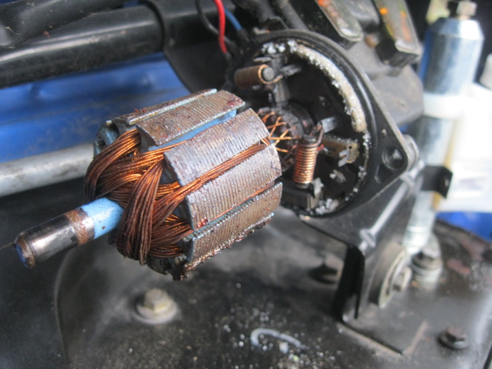

Den Wischermotor nahm ich mir als nächstes vor. Aufgemacht,
Wischermotor.JPG [ 194.24 KiB | 29303-mal betrachtet ]
geputzt, danach ging nur Stufe 2 und blieb auch einfach stehen, wo er ausgeschaltet wurde. Nach einem Tipp in the t-bar.com nochmal aufgemacht, mit WD-40, Bremsenreiniger und nochmal WD-40 eingesprüht, seitdem alles paletti :up: .

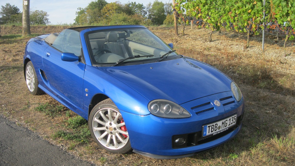

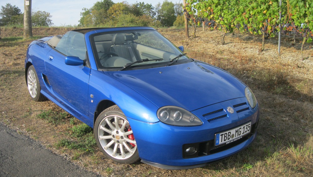

im Weinberg.JPG [ 247.26 KiB | 29303-mal betrachtet ]
Im Winter will ich noch die Front machen; Hilfsrahmen, Buchsen, Unterlenker usw., aber das ist ja dann nur noch, ääh, Kleinkram.
