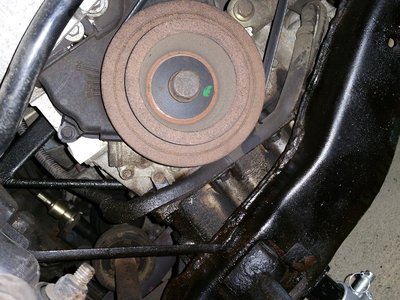

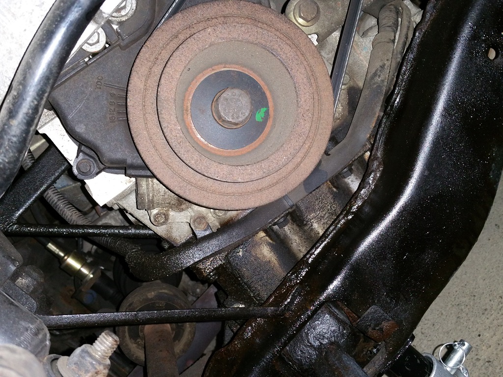

Ich wollte nur kurz eine Frage zum Zahnriemen loswerden. Wie kann ich bei einem 99er Mk1 MPI am schnellsten den Zahnriemen einsehen nach dem Zustand. Weil der muss demnächst gemacht werden (~7 Jahre alt), aber zuvor muss der noch 100 km fahren zu MikeDD nach Dresden. Wäre schade wenn der auf der fahrt hochgeht.
Zur Zeit ist der Karren auf der Beifahrerseite aufgebockt und die Abdeckung an der Lima ist weg.

Die obere Abdeckung runter...

Also eher die Motorabdeckung ab und von oben ran? Kann ich den Karren wieder ablassen und die Klimaabdeckung wieder ranmachen.. Oder sollte ich den Motor mal an der Kurbelwellenschraube durchdrehen und schauen?

Die Arbeit kannst du dir sparen.Was hast du davon wenn du dir den Zahnriemen
ansiehst, der sieht nach 7 Jahren bestimmt noch gut aus.
Fahr einfach die 100 Km nach Desden, wenn du unterwegs keine Drehzahlorgien
veranstaltest, wird der Zahnriemen schon halten.
Es gibt Leute, die wenig fahren, die erst nach zehn Jahren gewechselt haben.
Wenn du dich nicht traust, mußt du den halt in deiner Garage wechseln,
ist doch ein Kinderspiel, wenn man den guten El-Schlagschrauber für die Riemenscheiben-
Schraube hat. :angel:
