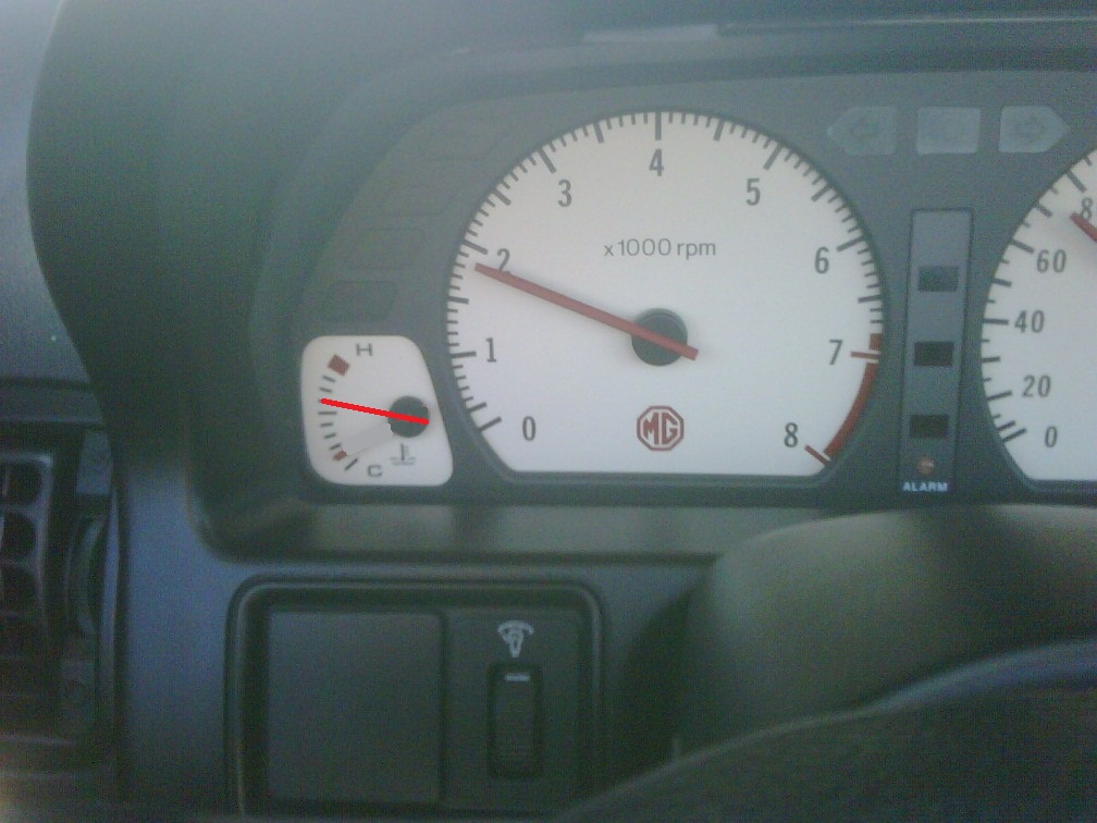

Nur die ZKD, Zahnriemen und Pumpe hat der Vorbitzer gerade gemacht und das scheint dann auch so zu stimmen. hatte die Werkstatt gebeten dies zu prüfen, wenn die schon dabei sind. Anbei die Temperaturanzeige gestern nach über ner Stunde fahrt. Kann doch so nicht stimmen! Bei den Temperaturen draussen.

KaiHH hat geschrieben:
...die Temperaturanzeige gestern nach über ner Stunde fahrt. Kann doch so nicht stimmen! Bei den Temperaturen draussen.
Nein def. nicht. Sollte knapp unter der Mitte stehen. Vielleicht wurde der Temp.Sensor bei den Arbeiten beschädigt.
Di 29. Mai 2012, 21:56
Beitrag Re: Zylinderkopfdichtung Reparatur Werkstatt
Jep, oder Kabel beschädigt ...

Geile Idee mit dem Aufkleber.... :up: Ich werden am Wochenende mal den Fühler austauschen und das System nochmals entlüften (Anleitung habe ich ja hier gefunden DANKE!) und dann mal schauen wo der kleine Zeiger dann hin will....

So, habe den neuen Fühler eingebaut, und das System nochmals zweimal nach Anleitung aus dem Forum entlüftet (DANKE). Ne Gute Stunde laufen lassen. Lüfter Motorraum ging nach ner halben Stunde an. Lüfter vorne sprang dann endlich auch nach ner guten Stunde an. Temperaturanzeige steht dauerhaft kurz unter der halb Makierung und bleibt auch dort. :up: :up:
