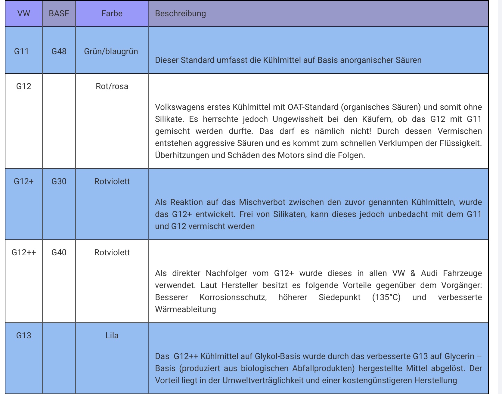

G30 (G12+) und G40 (G12++) ist doch mischbar mit den Vorläufern G11 (G48) und G12
Mo 23. Mär 2020, 23:17
Beitrag Re: Wie genau richtig Durchspülen beim Kühlmittelwechsel?
Steht das irgendwo aus 1. Hand ? .... weiß ich so nicht, aber nach meinem Wechsel hab ich das mal ausprobiert und von beiden eine Tasse voll zusammengerührt... also da war nichts an Gries ausgefallen oder geliert ... nichts.
Drum sach ich doch: Eimer Wasser hinterherkippen, zumachen, und mit dem neuen befüllen/entlüften.
Di 24. Mär 2020, 01:21
Da gab es mal diese Info
4801F72C-B817-48C0-9F9D-86BFBA33BA07.jpeg [ 421.46 KiB | 15410-mal betrachtet ]

Genau so eine Tabelle habe ich schon länger gesucht. Danke Peter!

:up: Stimmte also doch für die erste OAT Version G12. (ohne plus)
Egal, bleibt dabei mit dem Eimer Wasser durchlassen ...*und gut ist*

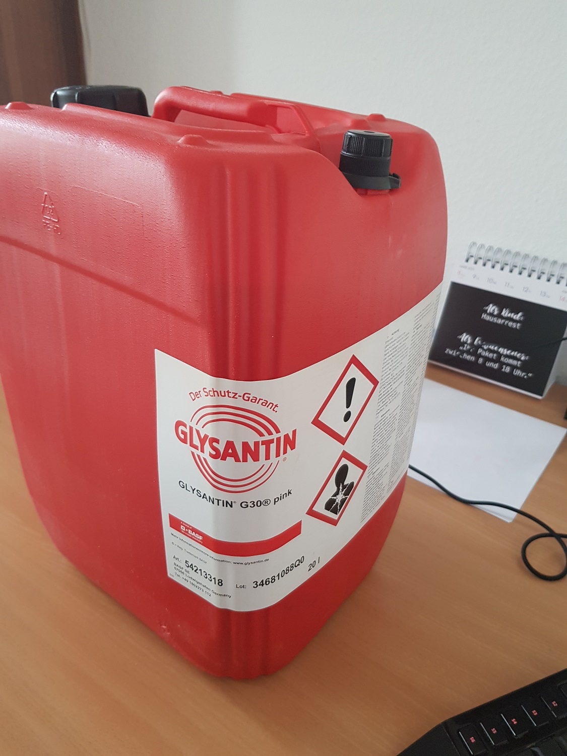

So, jetzt habe ich nen 20 L Vorrat für alle frei Autos die irgendwie alle ein wenig Kühlwasser verbrauchen...
20210312_111546.jpg [ 370.96 KiB | 13303-mal betrachtet ]
