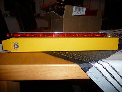

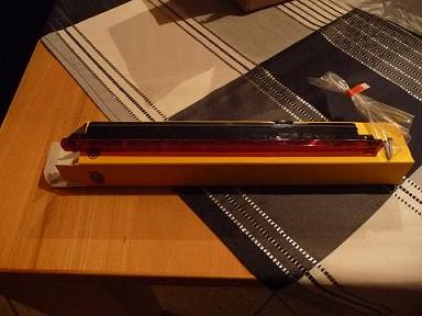

Heute ist sie gekommen. Tief schwarz wie auf dem Bild des Anbieters :( :?: :!:
Jedenfalls war sie preiswert und passt von den Maßen. :up:

Meine ist auch heute gekommen :D , Bilder spare ich mir, sind mit Deiner identisch. Schade, Kabel und Stecker sind nicht dabei. :down:
Aber der Preis war gut!
