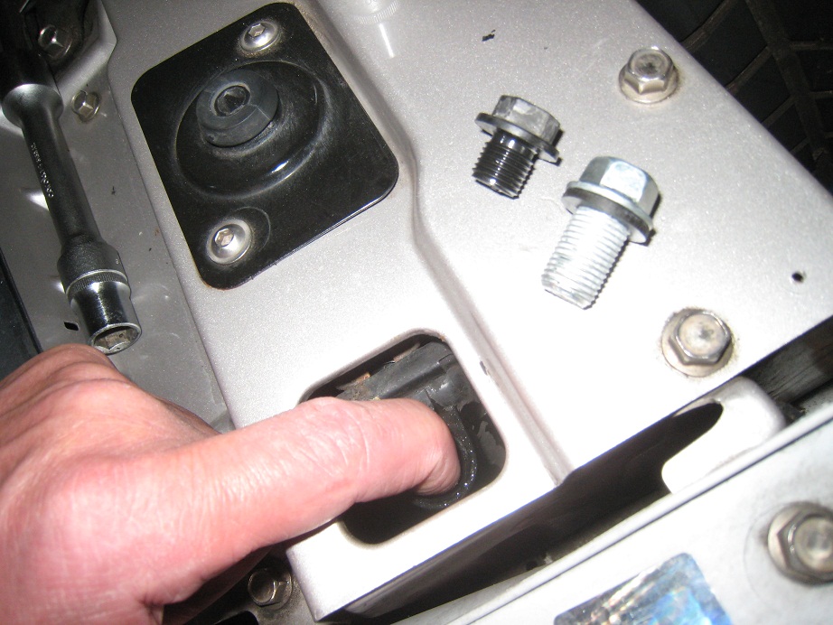

Noch später, zurück vom Spaziergang zum örtlichen Suzuki Moped Laden:
Suzuki 09247-12106 VERSCHLUSS M12x1,25 x 20 (Stahl verzinkt)
Hab fette 3,28 EURO gelöhnt für das 1,50 Teil, aber was tut man nicht alles für die Community.
Sollte passen, mit Beilage einer passenden weichen Dichtung, obwohl die Dichtfläche schon recht glatt aussieht, jedoch kein Hinterschnitt für's Gewinde da ist.
Ich dreh die morgen mal rein, Fotos kommen dann.

Nöh, hab's ja nachgemessen :)
Die Schraube vom Suzuki ist schon drin. Gummischeibe vom Original umgesetzt, etwas Heisswasserfett dran (für Armaturen), und bequem von Hand die ganzen 20mm reingedreht, und mit 15er Nuss und Verlängerung von Hand angezogen .
10mm Länge hätten gereicht. Nachteilig wäre, wenn das Ding unten rosten würde, dann wird das wieder rausschrauben ähhhmmm nicht so toll ;)
Drum hab ich sie lieber auch nicht abgesägt, wegen dem blanken Stahl.
Ich werd's in zwei Jahren berichten, ob's gerostet hat :angel:
PS. der Zeigefinger darf da nur bei kaltem Kühlwasser rein, gell. :konfus:
Dateikommentar: Bissl lang, aber passt
IMG_5739.JPG [ 201.56 KiB | 4484-mal betrachtet ]

Supi, und falls die mit zuviel Drehmoment festgeschraubt und dann kaputt geht :
Die auf dem Foto da oben, ohne Gummischeibe, die verkauf ich für'n Fünfer frei Haus :)
