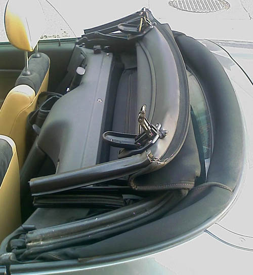

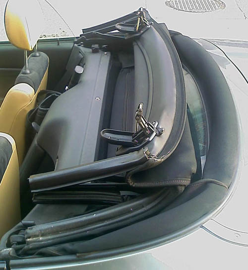

Beitrag Re: verdeck MG-F 1998 brauche hilfe

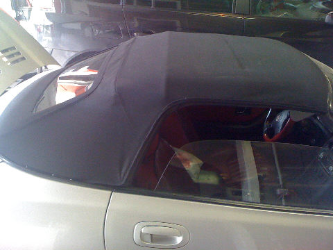

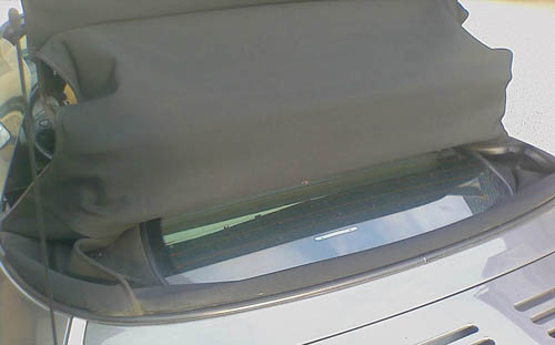

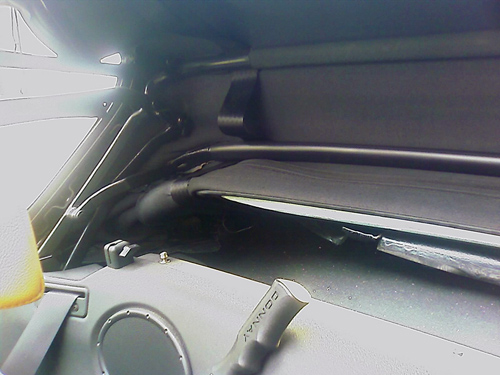

auf die Schnelle hier ein paar Bilder des MY2005-Verdecks.
Vielleicht hilft das weiter :?:
Wichtig ist:
2. Querstrebe von vorne, muss beim Öffnen des Verdecks nach "oben" schwenken,
sonst sperrt das ganze Verdeck.
IMAGE_146 klein.jpg [ 34.56 KiB | 9673-mal betrachtet ]
Dateikommentar: so verlaufen die Bänder, letzte Querstrebe ist fest.
IMAGE_144 klein.jpg [ 109.75 KiB | 9673-mal betrachtet ]
Dateikommentar: auf dem Weg nach unten
IMAGE_142 klein.jpg [ 41.74 KiB | 9673-mal betrachtet ]
Dateikommentar: So liegt es richtig
IMAGE_147 klein.jpg [ 66.4 KiB | 9673-mal betrachtet ]
Mo 5. Apr 2010, 21:06
Hi
kann jemand mir sagen ob das Verdeck bei der letzte Quer Stange festgeschraubt die mit eine Glasscheibe wenn ich die 2 Foto anschauen da sieht es aus wenn es nicht angeschraubt ist.
Danke
Mo 5. Apr 2010, 21:42
sorry, sollte heißen NICHT fest.
Also die letzte Querstrebe vor der Scheibe ist nicht am Verdeck befestigt.
Mo 5. Apr 2010, 21:48
Ach so dann glaube ich wo der Fehler ist habe es mit 4 Schrauben befestig weil beim älteren Verdeck war da angeschraubt.
Das ist ja die wo die Gurten vor der Fenster im hinteren Teil angeniet sind.
Vielen Dank an Euch

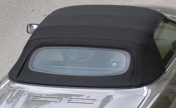

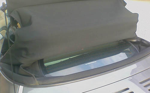

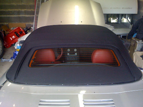

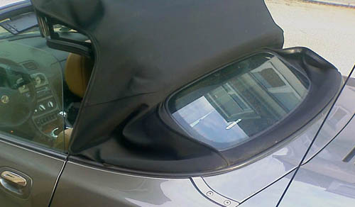

Hallo ,
wie versprochen hier ist mal ein Foto ,wollte um die 800€ sparen für die Montage ist aber viel Arbeit ,naja man soll ja spass dabei haben.
habe den Wagen aus der Garage genommen um es zutesten aber bei 80km/h hört man vorne viel Geräusch ,muss mal schauen wo ich noch ein bisschen nach spannen kann.
Danke an eure mitbeteilung
IMG_0571.jpg [ 34.92 KiB | 9569-mal betrachtet ]
IMG_0572.jpg [ 33.7 KiB | 9570-mal betrachtet ]
Mi 7. Apr 2010, 22:29

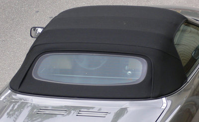

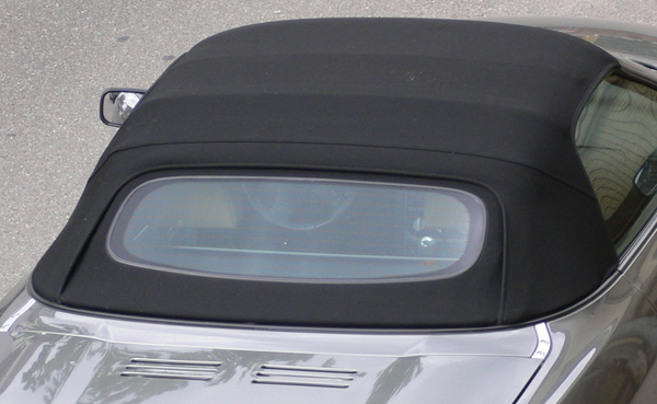

für das nächste Mal zum Thema Verdeck-Wechsel mit Glasscheibe:
das Verdeck von charel ist auf jeden Fall kein Original-Verdeck, siehe Unterschiede in der Krümmung der Glasscheibe (Kante hinten):
Siehe Form der Original-Glasscheibe :
Dateikommentar: Glasscheibe Originalverdeck
P1030408_klein.jpg [ 133.54 KiB | 9563-mal betrachtet ]
