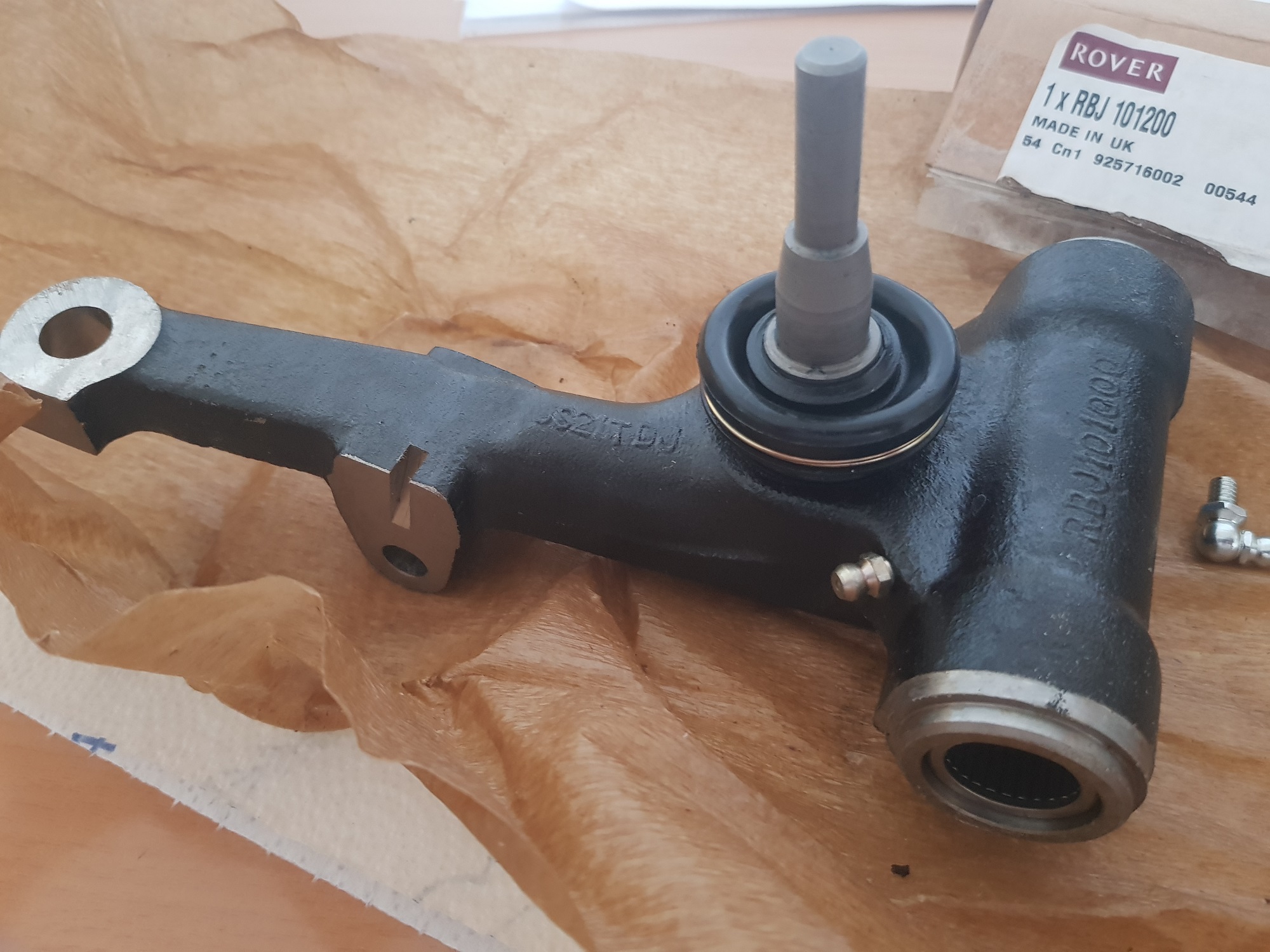

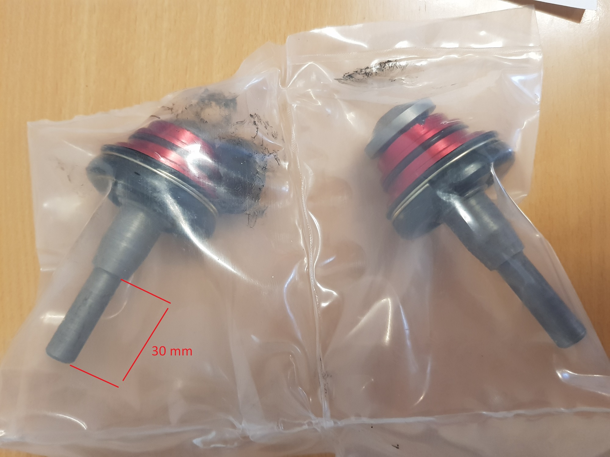

So, heute das Zeug von Mike abgeholt.
MS Knuckles.jpg [ 552.22 KiB | 123702-mal betrachtet ]
Ich messe 30 mm Länge des Tieferlegungsknuckles von der Spitze bis zum Beginn des Konus.
Hier die mitgelieferte Montageanleitung:
Anleitung.jpg [ 448.39 KiB | 123702-mal betrachtet ]
Es scheint tatsächlich so zu sein, dass man in die Kavität für das Knuckle in dem oberen Querlenker ein Loch bohren und ein M6 Gewinde schneiden muss. Es wurden 4x M6 Schrauben mit Dichtring und Unterlegscheibe mitgeliefert so wie ein 90° M6 Schmiernippel. Ich verstehe das so, dass man die M6 Schrauben von unten in den Querlenker schraubt, um die untere Pfanne zu fixieren, in dem der Knuckle läuft. Zum Wartung im ausgebauten zustand entfernt man die M6 Schraube und schraubt das Schmiernippel ein und fettet den Knucke von unten. Laut Mike Satur kann das Schmiernippel nicht dauerhaft verbaut werden, weil es ansonsten am Tiefanschlag abschert. Daher muss danach die M6 Schraube wieder drauf.
Hier mal ein Video von der Montage des Knuckles. Hier ist für mich interessant, dass der Gummibalg anders aussieht als der von meinen tiefergelegten Knuckles. Also ggf. hält der Gummibalg bei der MS gekürzten Version doch besser als bei einen gekürzter Knuckle in Standardform.
Hier noch ein Facebook Zusammenbauvideo des Knuckle selbst aus seinen Einzelkomponenten.
Ich habe jetzt folgende Fragen an euch:
1. Hat der obere Querlenker bereits ein Loch in der Knuckle Kavität? Weil wenn nicht stelle ich mir schwer vor genau die Mitte zu treffen in der Kavität. Aufbohren würde viel einfacher.
2. Laut Montageanleitung muss die Querlenkerkavität absolut sauber sein. Keine Rückstände von Rost / Kunststoffresten dürfen vor der Montage des neuen Knuckles mit Alugehäuse vorhanden sein. Ist das eurer Erfahrung nach überhaupt machbar in einem 24 Jahre alten Querlenker wo noch nie Wartung an den Knuckles gemacht wurden? Ich kenn ja die Horrorbilder von verrosteten Knuckles wo die hälfte noch in den Kavitäten drin steckt...
3. Würdet ihr anhand der Bilder und Videos jetzt vermuten, dass die MS gekürzten Knuckles besser sind als die originalen Knuckles?

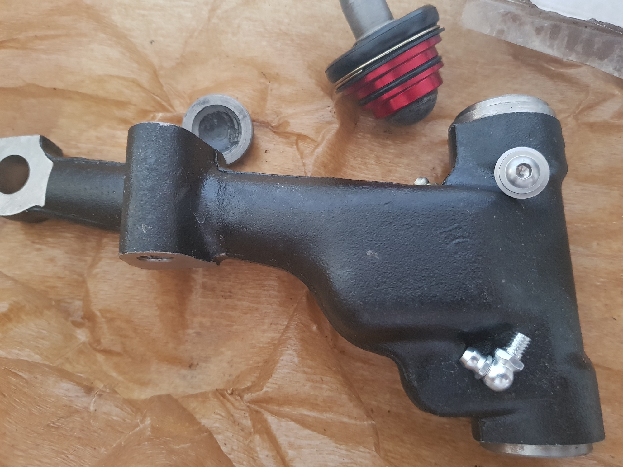

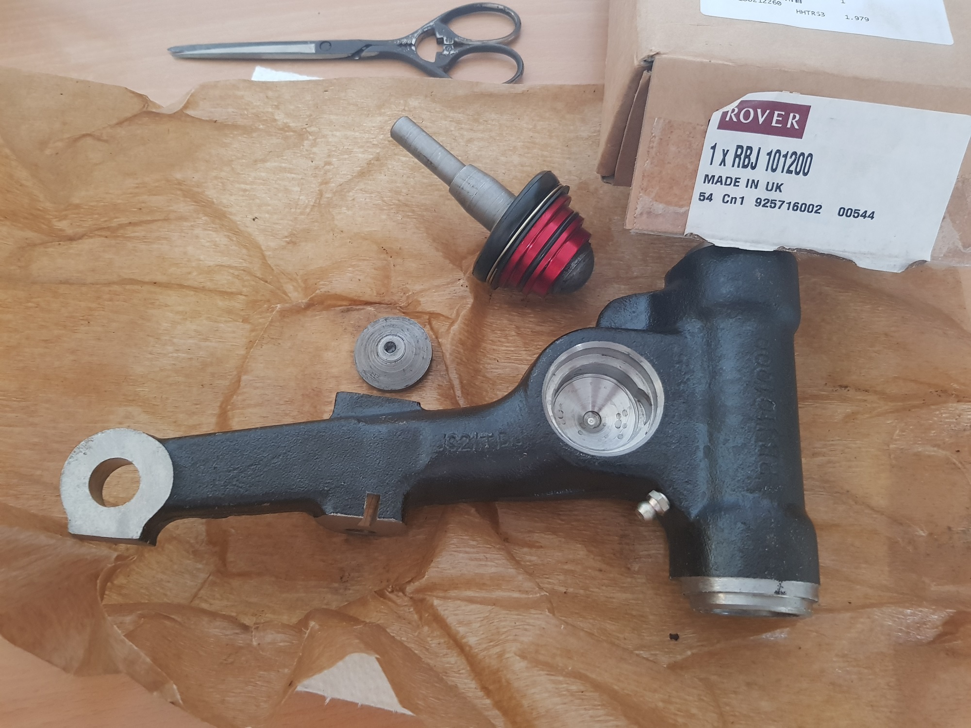

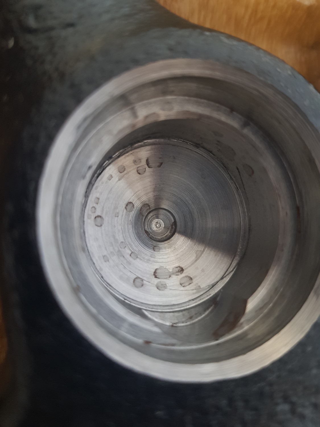

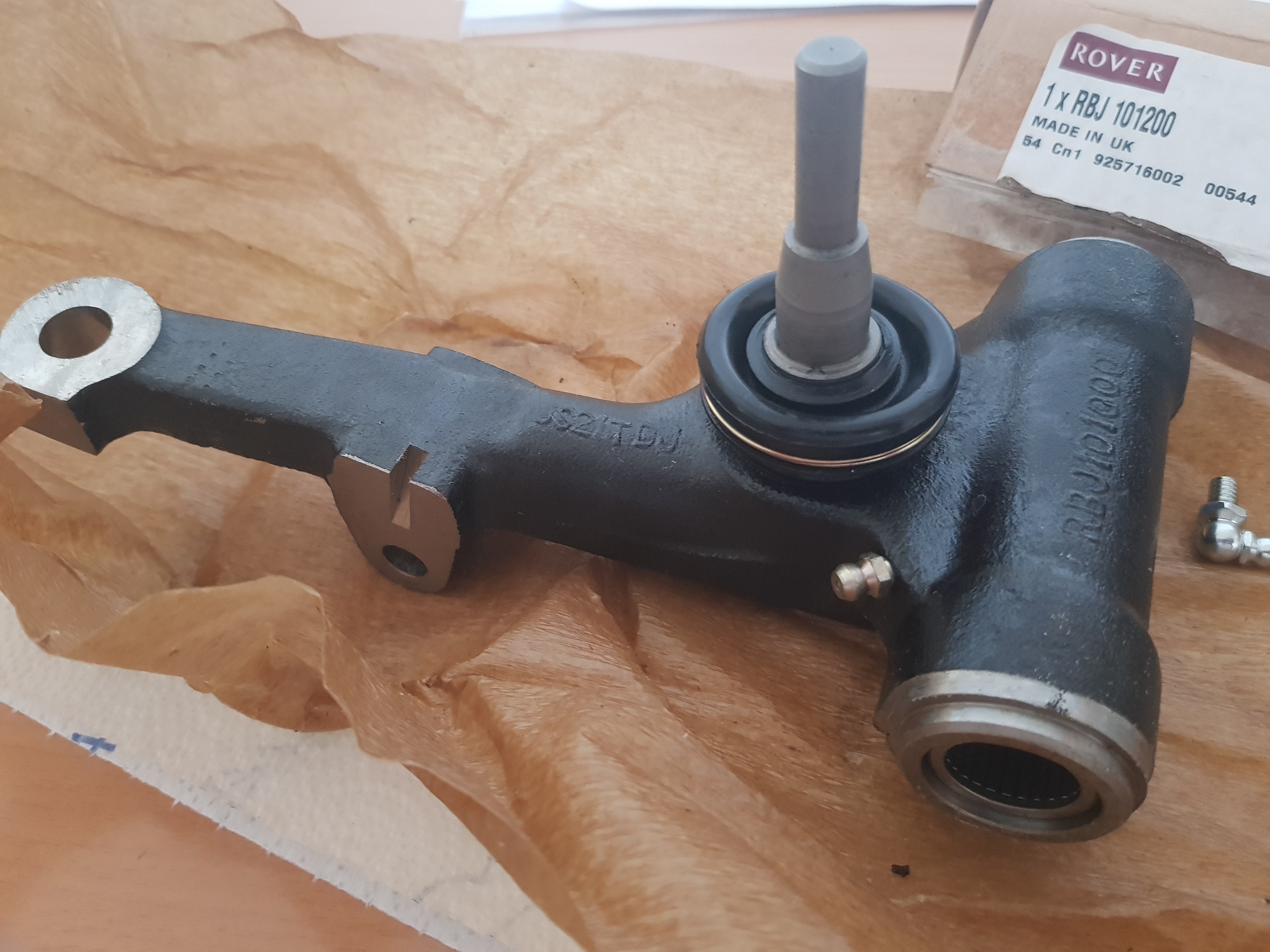

So, der Satz obere Querlenker ist angekommen (2x RBJ101200 // RBJ101210) und ich habe jetzt mal probiert wie Mike Satur sich das so vorstellt:
Ich habe zwei Fragen bzw. will eure Meinung zu der Geschichte einholen:
Teile.jpg [ 713.91 KiB | 123341-mal betrachtet ]

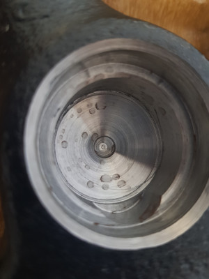

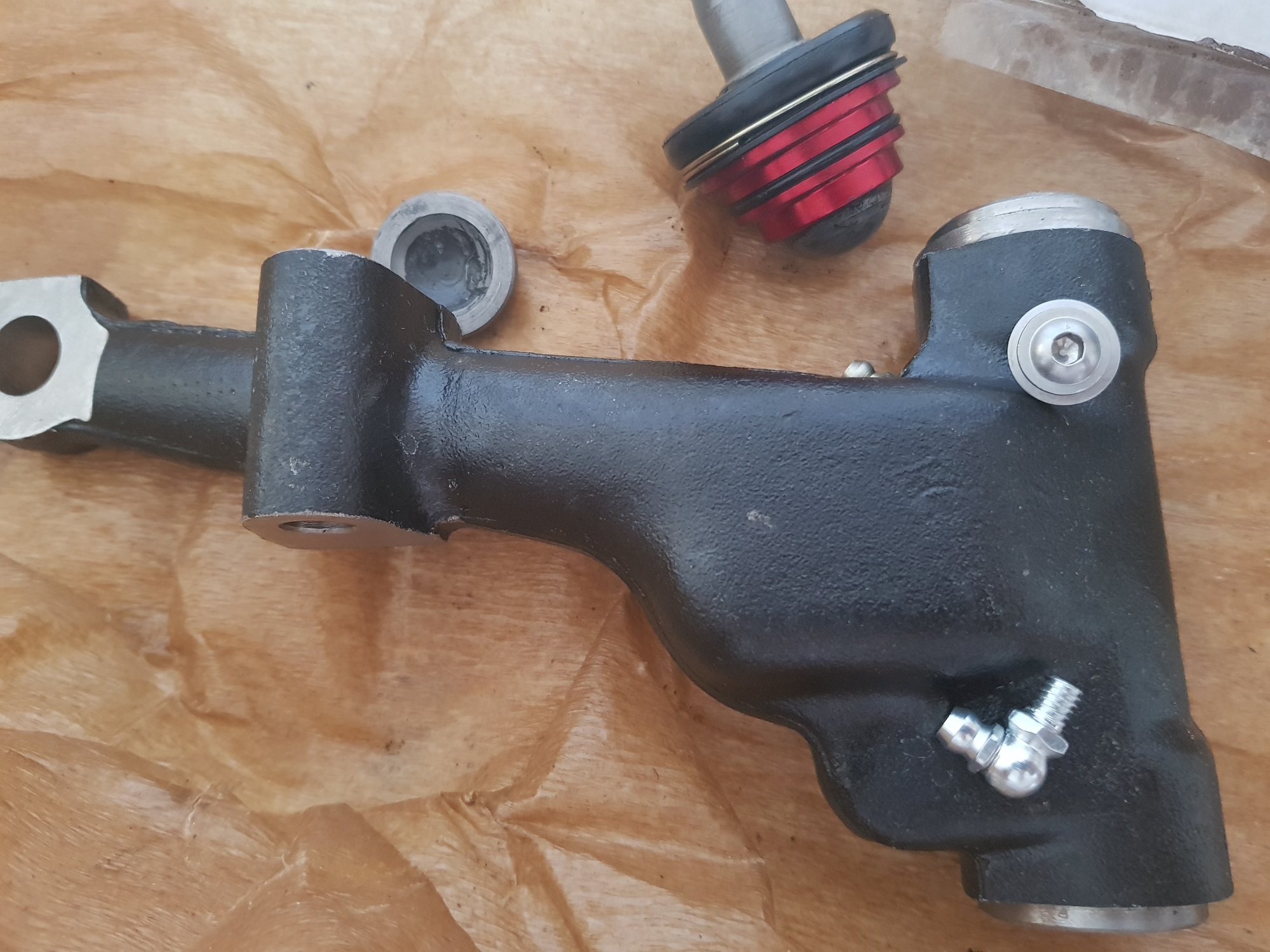

Zunächst muss man in die Kavität ein 5 mm Loch gebohrt und von unten eine M6 Gewinde geschnitten werden:
Loch Bohren.jpg [ 339.93 KiB | 123341-mal betrachtet ]
=> Frage 1: Durch die Bohrung/Gewinde wird der Querlenker an der am meist belasteten Stelle geschwächt. Dort liegt über den Knuckle ein Großteil des Fahrzeuggewichts + dynamische Fahrzeugsbelastung (z.B. Schlaglöcher) drauf. Haltet ihr das für zu vernachlässigen oder würdet ihr das aus diesem Grund nicht machen?
Das Loch wird dann mit einer M6 Schraube mit dickem Dichtring verschlossen. Zur Wartung dreht man die M6 Schraube raus und setzt ein M6 Schmiernippel ein um mit einer Fettpresse das Knuckle von unten zu schmieren. Der Schmiernippel muss nach der Wartung wieder raus und die Mutter rein, weil er ansonsten an anderen Achseteilen abgeschert werden würde.:
Rückseite.jpg [ 711.55 KiB | 123341-mal betrachtet ]

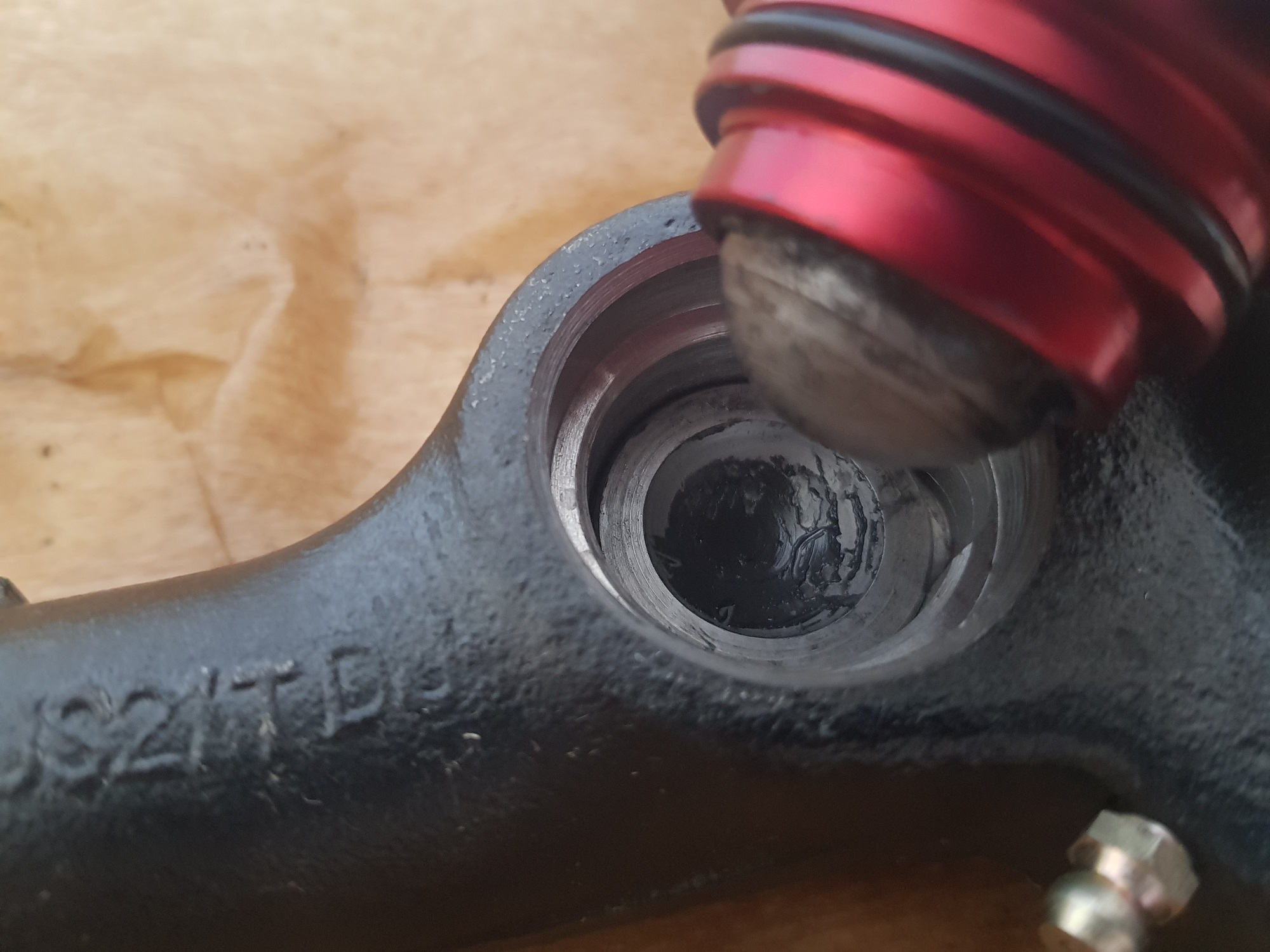

In die Kavität kommt dann die Pfanne, die von oben eine runde Schale hat um den runden Knuckle aufzunehmen. Das soll laut MikeSatur der mechnische Vorteil der Knuckles sein, weil die original Knuckles nicht rund sind (mechanische Belastung an einer Kante vs. auf die ganze Kugelfläche) Die Pfanne hat unten in der Mitte eine Bohrung (sieht man im Bild nicht durch das schwarze Fett). Die Bohrung ist kein M6 Gewinde, d.h. die Pfanne liegt so "lose" im Querlenker und wird durch den Knuckle niedergedrückt. Die Passung zur Kavität ist aber sehr gut, d.h. die kann sich nur nach oben bewegen.
Montage.jpg [ 564.6 KiB | 123341-mal betrachtet ]
Am Ende setzt man halt den Knuckle ein. Der hat 2x Ringdichtungen um Wassereintritt zu vermeiden. (An dieser Stelle nicht voll eindrückt den Knuckle sondern nur aufgelegt, will die Dichtungen nur einmal beim Einbau belasten.)
montiert.jpg [ 596.62 KiB | 123341-mal betrachtet ]

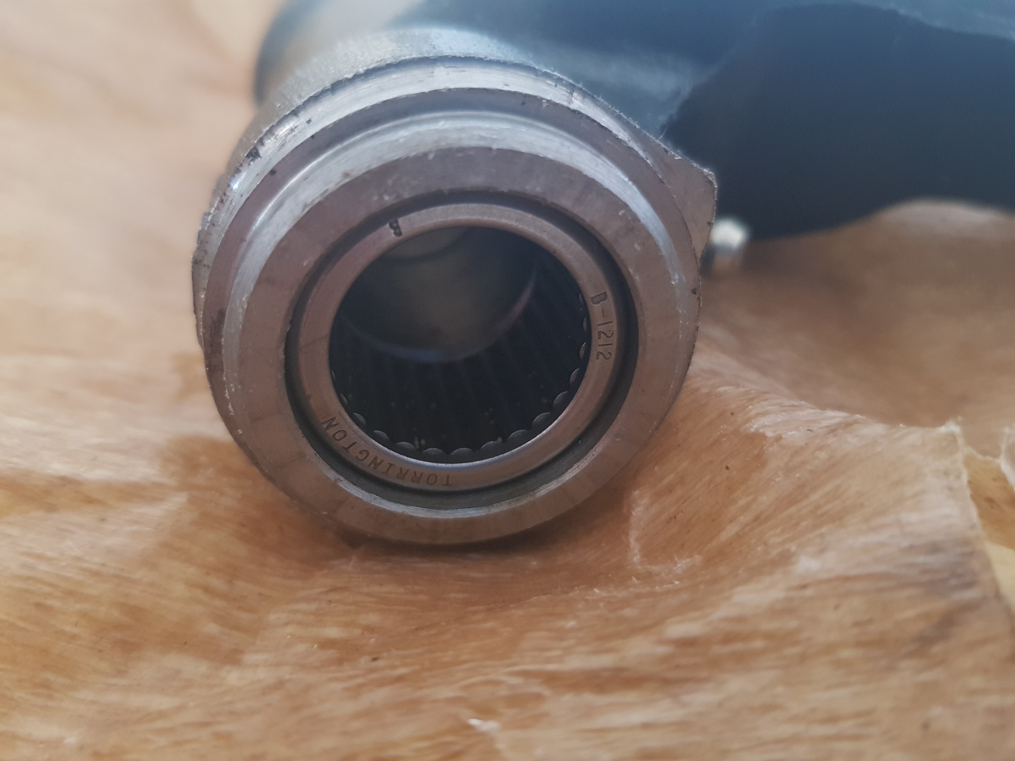

jetzt habe ich ja vor mein komplettes Fahrwerk nächstes Jahr zu erneuern (Hydrogasdosen; Buchsen; Achseteile). Dafür habe ich bei Mike Satur 4x obere Wellen in Edelstahl mit den verbesserten "oilite Lagern" bestellt.
Jetzt habe ich gesehen das meine 4x neuen oberen Querlenker scheinbar bereits neue Nadellager eingepresst haben:
Nadellager.jpg [ 529.49 KiB | 123341-mal betrachtet ]
Frage 2: Muss ich aus den neuen Querlenkern jetzt die Nadellager auspressen um die "oilite Lager" einzupressen?

Meine Querlenker haben jetzt die Bohrung und ein M6 Gewinde.
Die Querlenker sind aus Guss und lassen sich leicht bohren und Gewinde schneiden. Die Bohrtiefe ist 10 mm +-1 mm.
