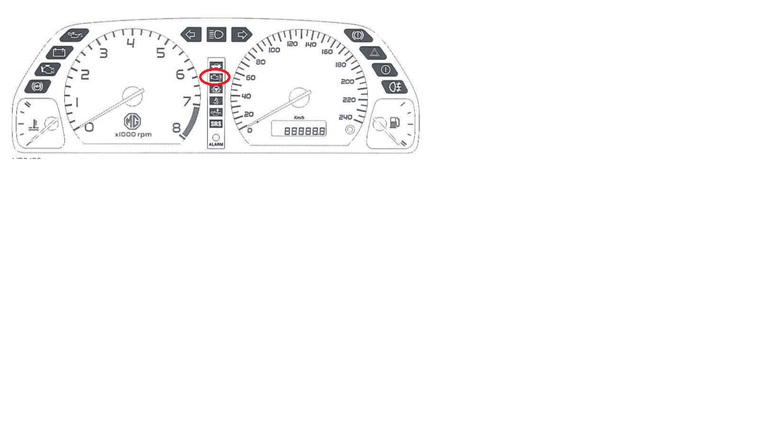

Welche Lampe denn? Motorraum zu warm könnte am Stecker liegen wo einfach ein Kabel fast ab ist
Kofferraum offen könnte am kabelbaum Heckklappe liegen oder am Schalter Kofferraum Lampe

Die zweite von oben in der mittleren Reihe ist es, wobei sie sich heute nicht gemeldet hat.
