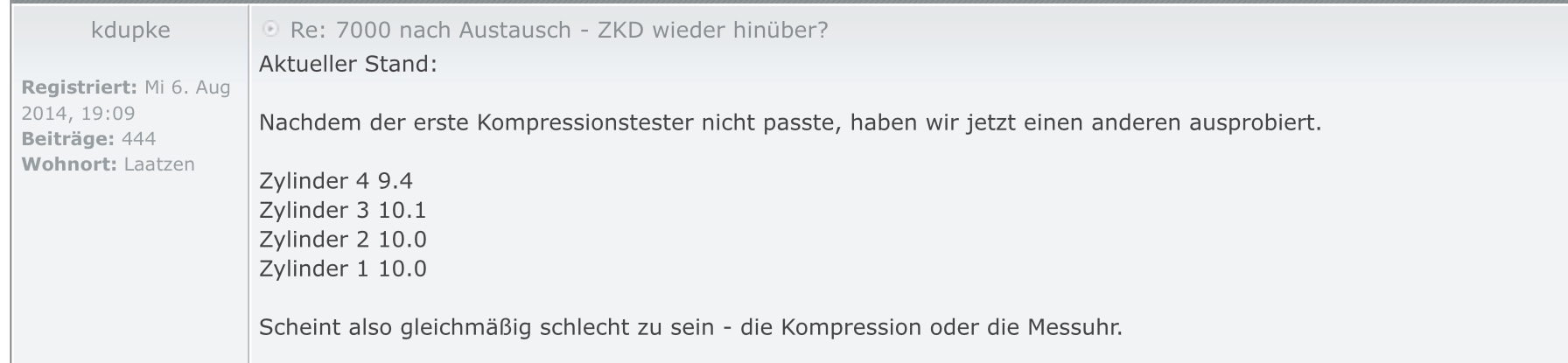

Die gemessenen Kompression ist zwar relativ niedrig, jedoch je nach Laufleistung noch nachvollziehbar.

Kompressionsmessung haben wir gemacht.

Wir haben beides gemacht. Kompression (10 bar) und Kühlwasserdrucktest (1.5 bar).

Natürlich war das mal normal bei der Original kopfdichtung haben die das ab Werk auch mal so gemacht bis sie festgestellt haben die Autos haben Kopfschmerzen ohne Ende also haben sie überlegt was sie machen können und so ist es zu mehr Drehmoment und der Metall lagen Dichtung gekommen
Na ja 10,5 bar Kompression ist nicht die Welt wenn man von 14 bar Original ausgeht
Ups sorry stimmt so nicht Elring will auch 20nm aber egel bekommen trotzdem 30 :D
