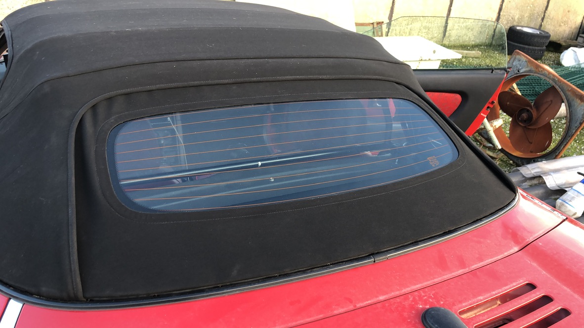

Beim Öffnen und Schließen hatte ich weder mit der BAS-Scheibe noch jetzt mit der von CoWa Probleme. Zunächst sitzt das alles etwas spack, aber nach dem ersten Mal nass werden ist das okay. Wie früher bei ner neuen Jeans :mrgreen: :lol:
Etwas eng wird es mit dem originalen MG Rover Windschott, das ist recht eng beim Hochklappen.Wird aber mit der Zeit auch besser, wenn sich der Stoff des Heckteils leicht gedehnt hat.
Der Bericht damals von der BAS Scheibe war weit vor den Langzeiterfahrungen mit dem Plastikrahmen geschrieben. Ich gehe davon aus, dass die bei CoWa die Scheiben von Memelink verkaufen. Die hat nämlich auch keinen Plastikrahmen, die Scheibe ist in eine Stoffwulst eingenäht:

Vielen Dank für das Bild und die Infos Mykel. Auch die Info mit der Scheibenfassung aus Stoff und nicht Gummi/Plastik ist hilfreich die Hersteller zu unterscheiden.
