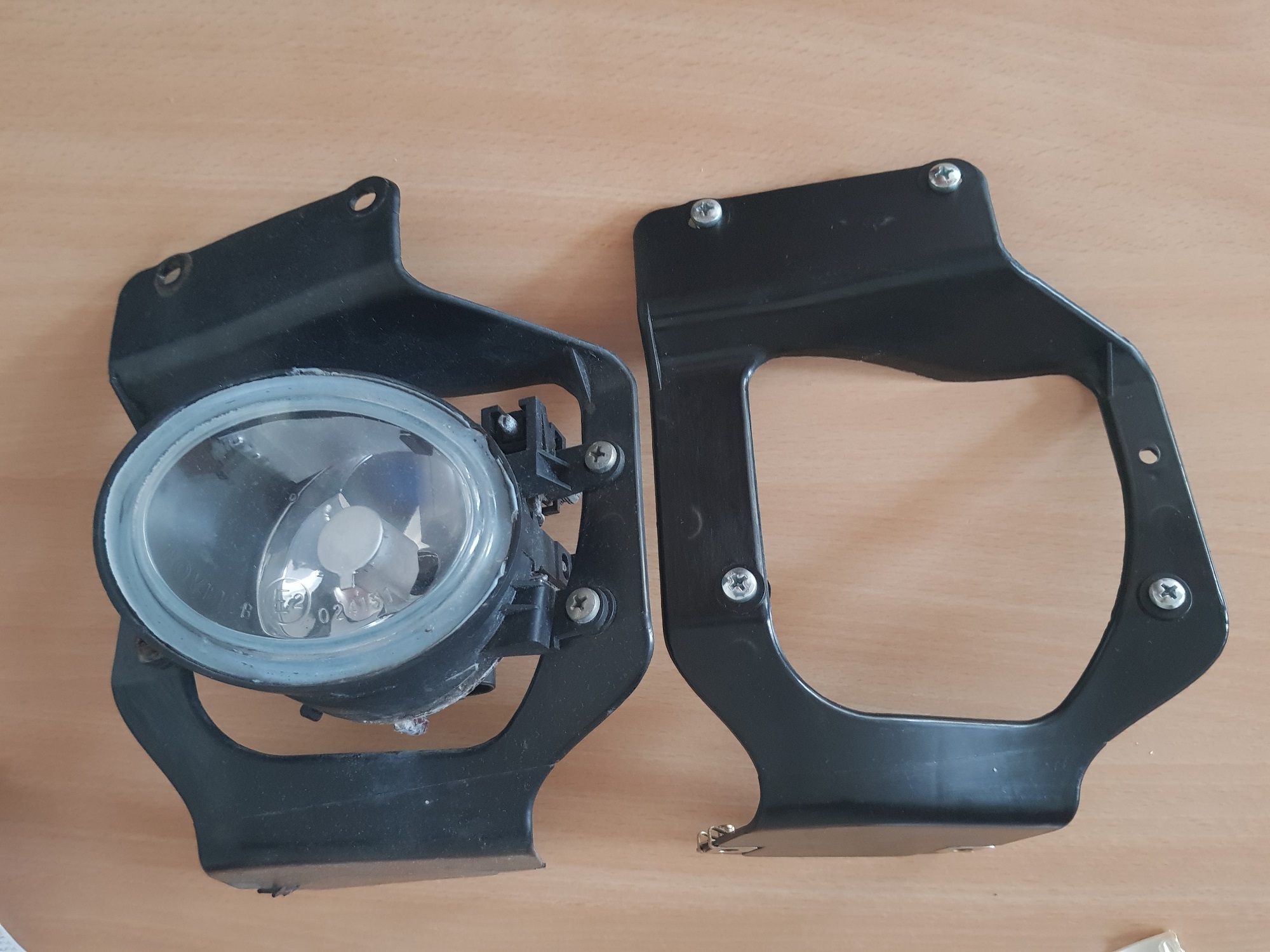

Dank des Hinweises von speedsgood habe ich jetzt hier eine linke neue nie verbaute MGF Nebelscheinwerferhalterung liegen:
20200624_192830.jpg [ 579.36 KiB | 21984-mal betrachtet ]
Wenn das jemand scannt und in 3D spiegelt dann könnte man diese Teile in Zukunft drucken.
Will das Teil jemand leihweise zum scannen haben bevor ich es bei mir verbaue?

Super Angebot, leider habe ich keinen 3D scanner.

3D Scanner ?? Ich dachte "man" macht sowas mit Software und Fotos ?
z.B. 3DF Zeph?
Egal, die Nebelscheinwerferdinger wären doch auch aus dünnem Blech zu machen.
Die Koordinaten der Bohrungen würden da eigentlich reichen. :(
