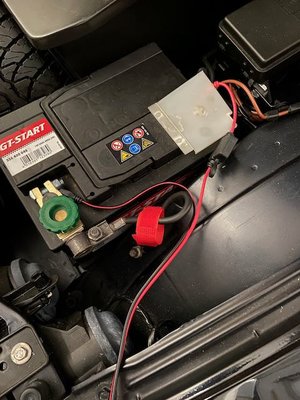

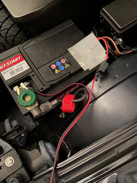

Bei Nichtgebrauch wird das fest angeschlossene Kabelteil aufgerollt und mit dem roten Klettband zusammengehalten neben die Batterie gelegt.
IMG_8274.jpeg [ 92.04 KiB | 14527-mal betrachtet ]
IMG_8273.jpeg [ 84.71 KiB | 14527-mal betrachtet ]
Schöne Grüße
Gerd

Das ist keine Buchse für Festeinbau, sondern ein freier Steckverbinder. Du kannst den, wenn es unbedingt sein muss, natürlich irgendwo mit einem Kabelbinder festmachen. Das Kabel setzt auf Grund seiner Länge aber örtlich Grenzen. Verlängern würde ich es nicht, das gibt irgend ein Gemurkse.

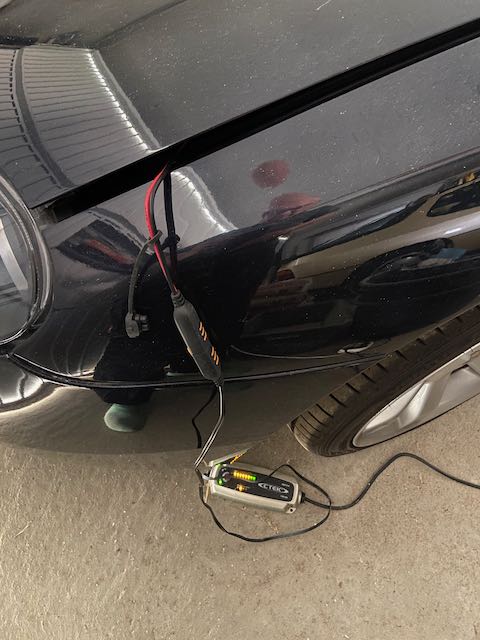

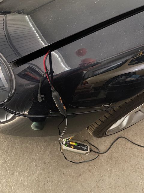

Gut das ich nicht auf dich gehört habe. Meines wurde um 5 Meter verlängert. So reicht das aus dem Keller, durch die Fensterdichtung, im Lichtschacht hoch, bis unter den Carport wo der MG den vorletzten Winter verbracht hat. Sicherung in Batterienähe ins Plus-Kabel, ausreichend dicke Kabel nehmen, hat bei mir wunderbar funktioniert.

CTEK bietet doch auch 5m Verlängerungskabel an.
Sowie Einbaudosen aber glaube nur für den Innenraum.
