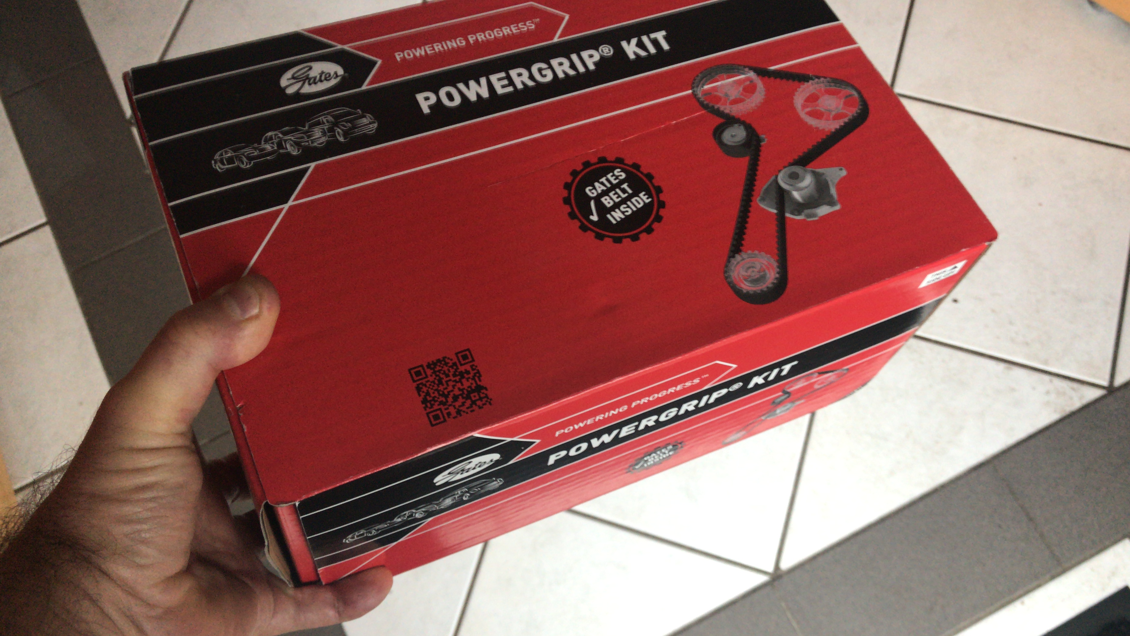

Wer hat den denn montiert? Einen Zahn raus hab ich auch schon gehabt, aber das war nicht wirklich fühlbar beim Mk1. Und dass der Motor bei so viel Versatz noch volle Kompression hat hätte ich auch nicht gedacht.
Wie alt ist der Riemen? Wenn der noch eher neu ist, kann man auch einfach die Spannrolle lockern und den kontrolliert überspringen lassen. Wenn der aber schon mehr als die halbe Laufleistung, also 2,5 Jahre/50.000 km draufhat oder das nicht bekannt ist, dann würde ich den tauschen.
Das letzte Mal (huhu Cadde) hab ich das Kit hier aus der Bucht verbaut. Gates mit INA Spannrolle, ordentliche Qualität. WaPu ist auch dabei, so 65€, wenn ich recht erinnere.

Der hier (anderer Verkäufer allerdings):
https://www.ebay.de/itm/382617266715
Passt aber nur mit manueller Spannrolle!
