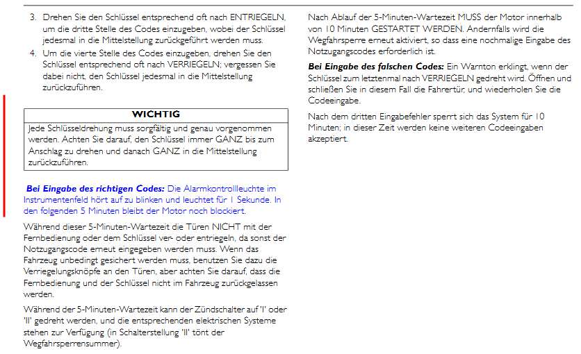

nochmal in deutsch für den TF
tf-wfs.png [ 53.55 KiB | 11590-mal betrachtet ]

Sag ich doch! Der Vorgang , beschrieben in der Zeichnung am Anfang des Posts ist leider falsch, meines Erachtens.
Drum fahren die Briten auf der falschen Seite der Straße, darüber hinaus auch noch das Lenkrad auf der falschen Seite... :lol: :lol:

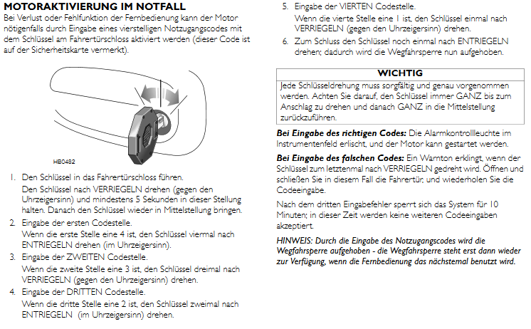

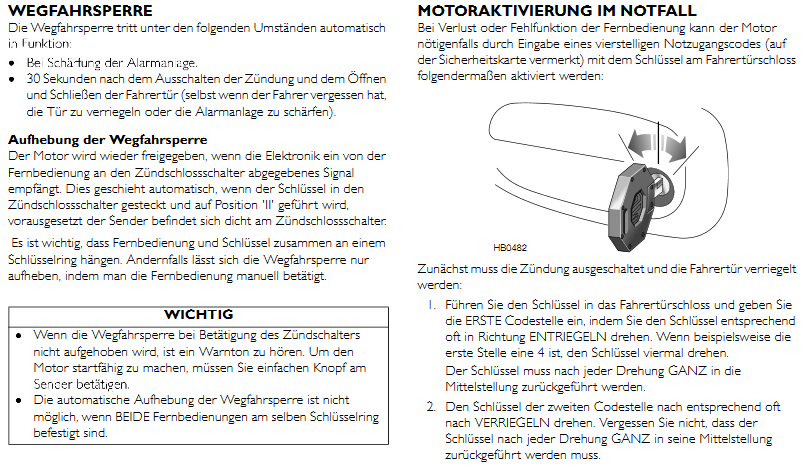

und weil es so schön ist gab es ja 2002 auch noch einen Nachtrag zur Bedienungsanleitung....
tf-wfs1.png [ 61.95 KiB | 11586-mal betrachtet ]
tf-wfs2.png [ 46.15 KiB | 11586-mal betrachtet ]
