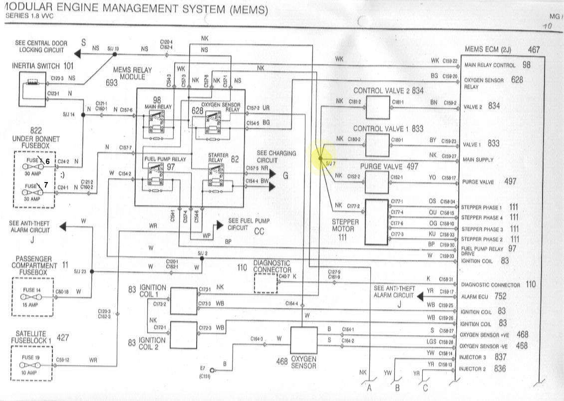

Hat jemand eine Idee, wo man die gelb markierte Stelle im Motorraum / Kabelbaum findet?

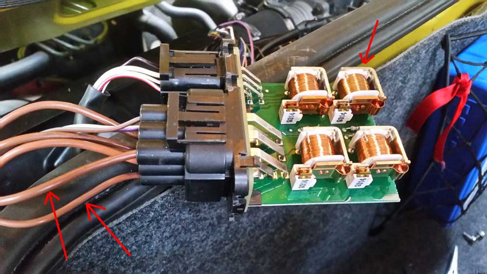

Nun haben wir mal das Hauptrelais geöffnet und uns das Innenleben angeschaut.
Siehe Foto. Wenn der Schlüssel auf Zündung Stufe 3 gedreht wird, funkt es an einem der 4 Relais, und zwar im Bild rechts oben. Hierzu gehören laut Durchmessung mit Stromprüfer die 2 Leitungen unten im Bild (Pfeile).
Das eine ist braun, das andere sollte so braun-rosa oder braun-grau sein, kann man in Anbetracht des Alters (der Leitungen und meiner Augen :lol: ) jetzt nicht so genau erkennen.
Meine Vermutung: der Kurze muss irgendwo entweder in diesen Kabeln sein (müsste ich wohl die Kabel bis sonstwohin freilegen und verfolgen) oder an einem Endverbraucher, der daran hängt.

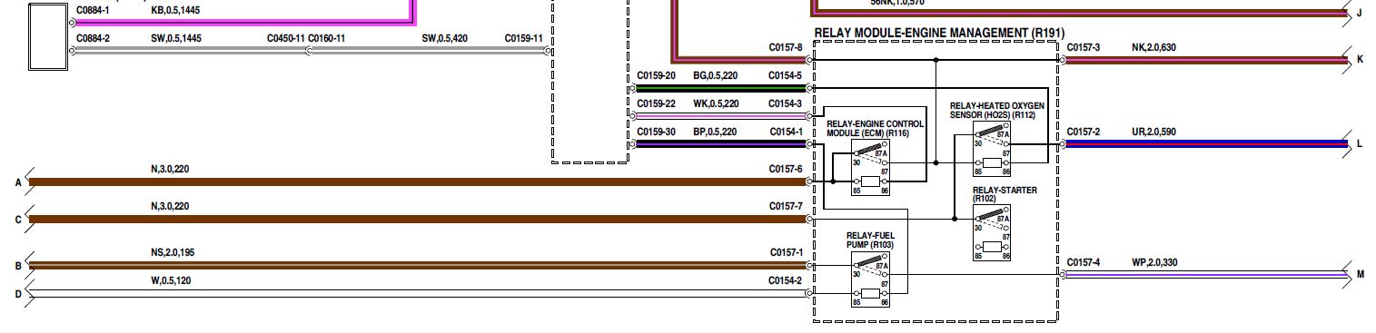

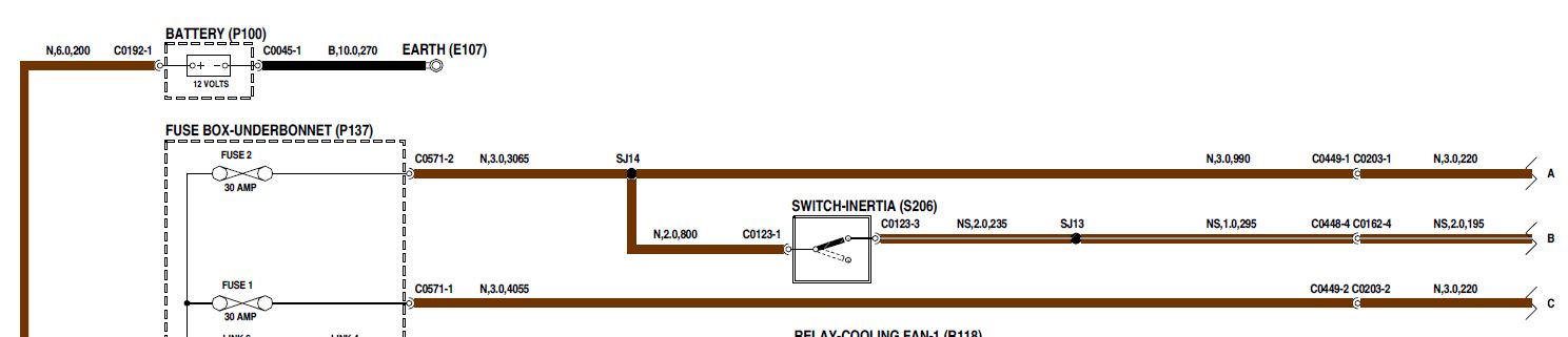

Laut den Schaltplänen ginge es wohl um die Leitungen "B", "C" und "A" ? Relay-Fuel Pump R103 ? (dann wohl nur B und C? )

Noch das Bild des offenen Relais ;)

Wenn Du bei dem Relais einfach etwas aus Plastik zwischen die Kontakte machst, ist dann Ruhe (im Sinne von Sicherung fliegt nicht raus)?
Da da nur 12V drauf sind, reicht schont eine Folie.
Interessant, dass der Schaltplan bei einem Relais gar keinen Abgang zeigt....

Hallo Kai,
ja, so ist es, einen Klebestreifen zwischen die Kontakte dieses Relais (rechts oben) geklebt und die Sicherung flog nicht raus.

Leitung C kannst du ausschliessen. Die geht an Sicherung F1

Ist das Relais oben rechts auch das Relais oben rechts im Schaltplan? Ist ja keine Goldwing, wo der Schaltplan die Lage 1:1 widergibt...
Scheint doch die Lambda-Sonde zu sein?
