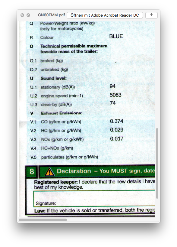

Was z.B. kaum jemand weiß ist, dass der China TF (obwohl offiziell nur Euro 4) sogar die Euro 6 Grenzwerte einhält.
Gibt es darüber irgendwelche Unterlagen oder belastbares Material? Oder woher hast du die Info?
Könnte man bei diesen Fahrzeugen (sofern von GB nach D importiert) eine Anhebung der zugrunde liegenden Euro Norm (analog Euro 5 oder 6) versuchen zu erwirken?
Unabhängig davon, ist auch mit einem Fahrverbot für Pkw (Benziner) mit Euro 3 zu rechnen?
Mi 21. Nov 2018, 17:03
Beitrag Re: Drohende Fahrverbote in Frankfurt: MGF umschlüsseln mögl
speedsgood hat geschrieben:
Die Abgas-Werte stehen im Coc oder V5C, auch die zugrundeliegenden Prüfnorm.
Die TFs mit der N-Engine dürfte Euro4 haben, da die Norm damals gültig war. Vielleicht weiß Mykel genaueres ?
Ob man die Norm "erhöhen" kann ? Keine Ahnung, habe ich so noch nie probiert. Da auch die N-Engine ein Saugrohr-Einspritzer ist, wäre es theoretisch denkbar, wenn die Werte der neuen Normen eingehalten werden.

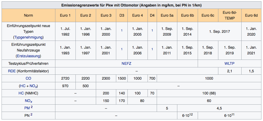

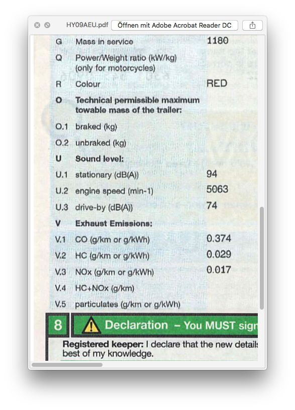

Abgasgrenzwerte Benziner:
Abgasgrenzwerte.png [ 92.47 KiB | 45698-mal betrachtet ]
Zwei V5 für China-TFs:
V5 a.png [ 736.16 KiB | 45698-mal betrachtet ]
V5 b.png [ 565.54 KiB | 45698-mal betrachtet ]
Partikelausstoß sind uninteressant, das gilt nur bei Direkteinspritzern.
