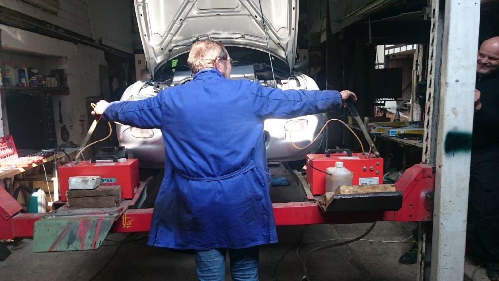

Beitrag Re: Muss meinen Kleinen Aufpumpen, Hydragaspumpe gesucht
Ich bleib bei meiner Originalen Pumpe und gut ist :mrgreen:
Nun ja, mit zweien gehts schneller, aber mit dem Schei* Liquid-Lever Patentding hat man laufend nur Ärger wenn die nicht jeden Monat mal betätigt wird
Dateikommentar: Geht in die Arme
2-pump-DSC_2066.jpg [ 89.79 KiB | 13520-mal betrachtet ]
