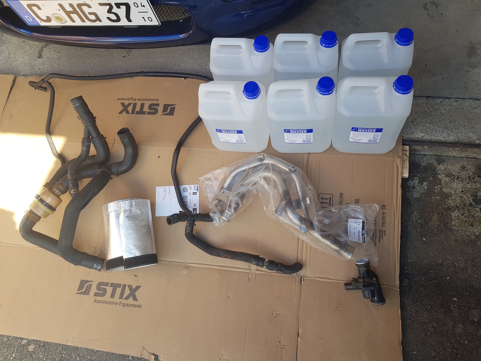

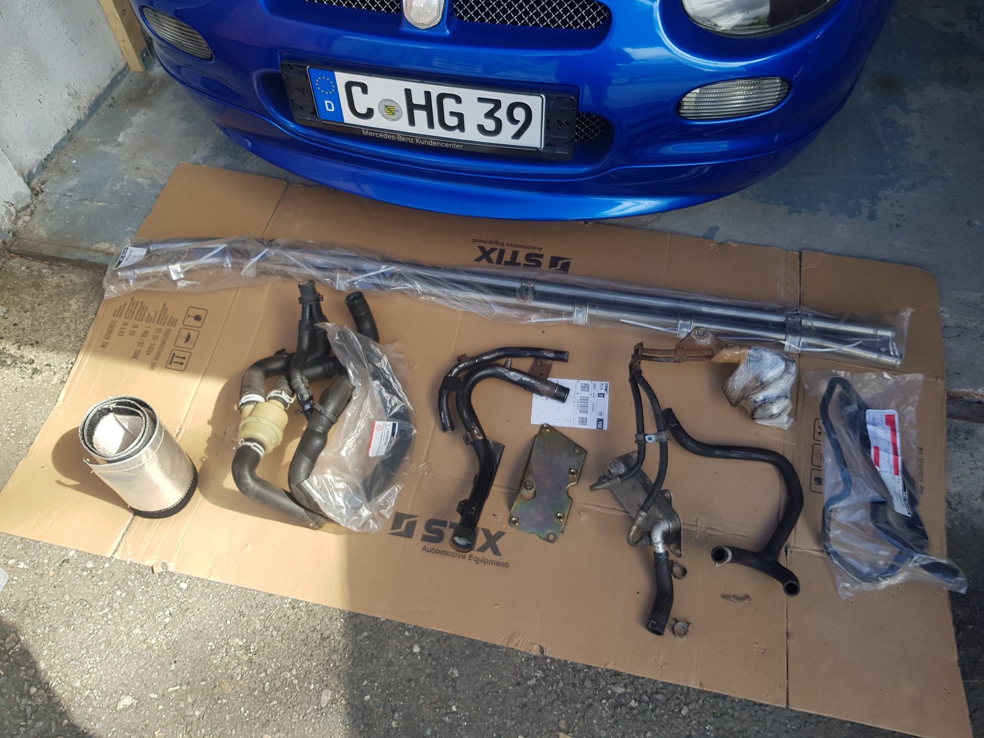

Hallo MG Freunde,
mit freundlicher Unterstützung aus Dresden wird das PRT wohl am kommenden Sonntag in den Mk1 Einzug halten:
Mk1.jpg [ 909.59 KiB | 129366-mal betrachtet ]
Das PRT was in den Mk1 soll ist aber jetzt ein anderes. Ich habe mir für den Trophy dieses Set gekauft. Das besser erhaltene PRT mit dem MGTF160 Ölkühler soll in den Trophy irgendwann.
Trophy.jpg [ 906.94 KiB | 129366-mal betrachtet ]
Das "schlechtere" Schlauchmaterial in den Mk1.

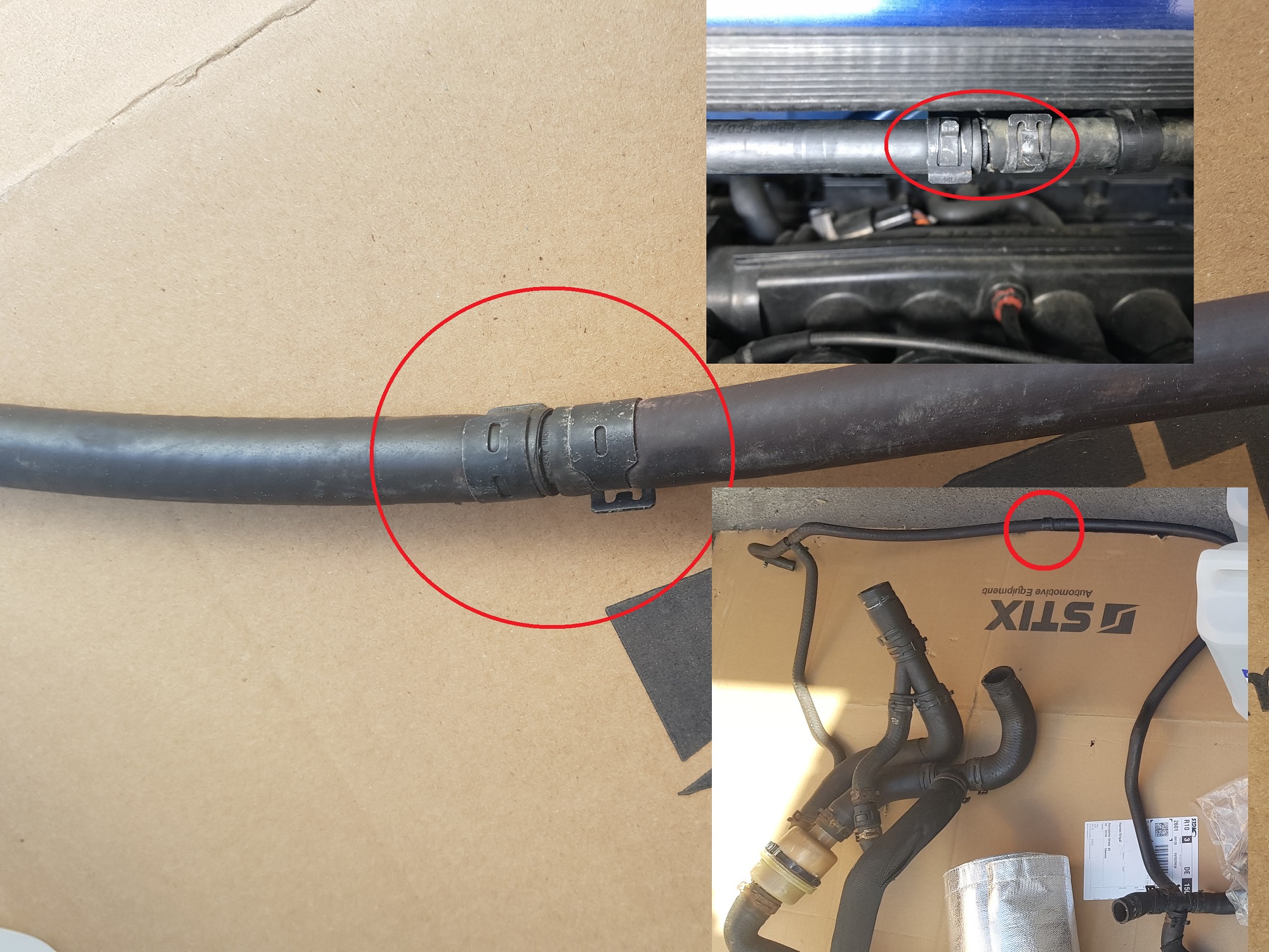

2. Ich habe leider nur einen original Schlauchverbinder vom TF und der sollte nach Möglichkeit in den Trophy mit einem neuen Schlauchsatz PCH002792 (wo der Verbinder nicht dabei ist). Hat noch jemand so einen Kunststoffverbinder da oder wo bekommt man sowas her? Baumarkt?

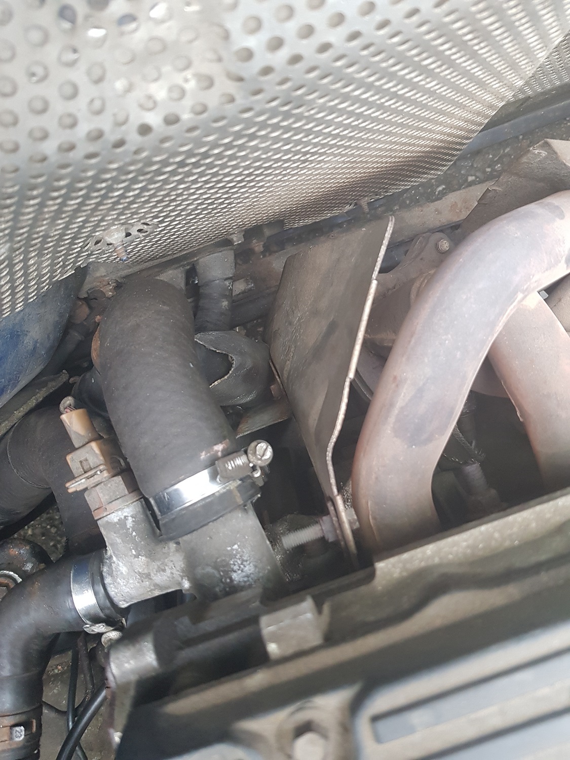

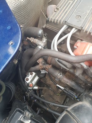

So, erster Schritt mit Kol­la­te­ral­scha­den (Hand verbrüht) abgeschlossen.
PRT Verschlauchung ist verlegt und Ölwechsel nebenbei auch gemacht. Bei mir sieht es jetzt so aus:
IMG-20200508-WA0000.jpeg [ 780.21 KiB | 129203-mal betrachtet ]
IMG-20200508-WA0002.jpeg [ 676.73 KiB | 129203-mal betrachtet ]

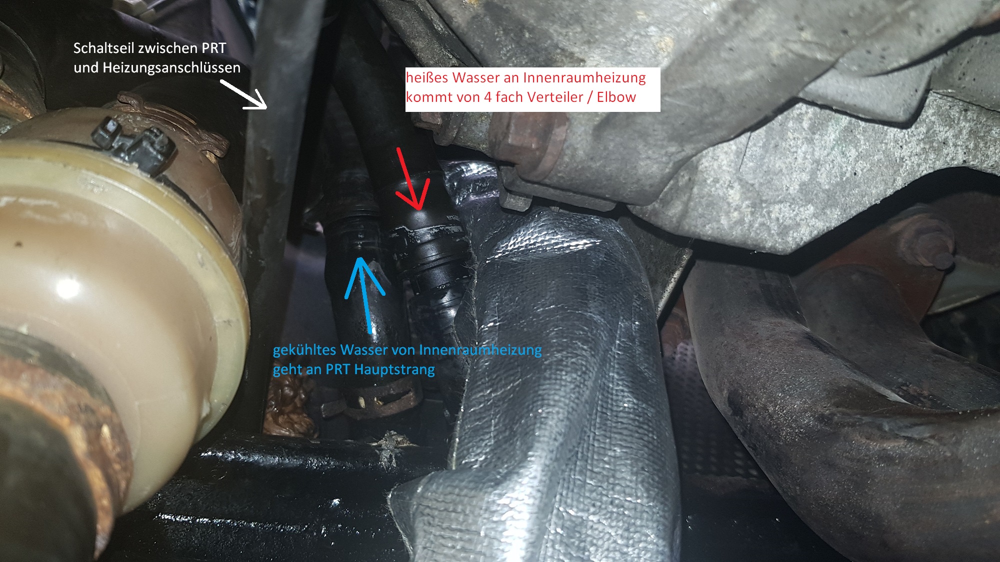

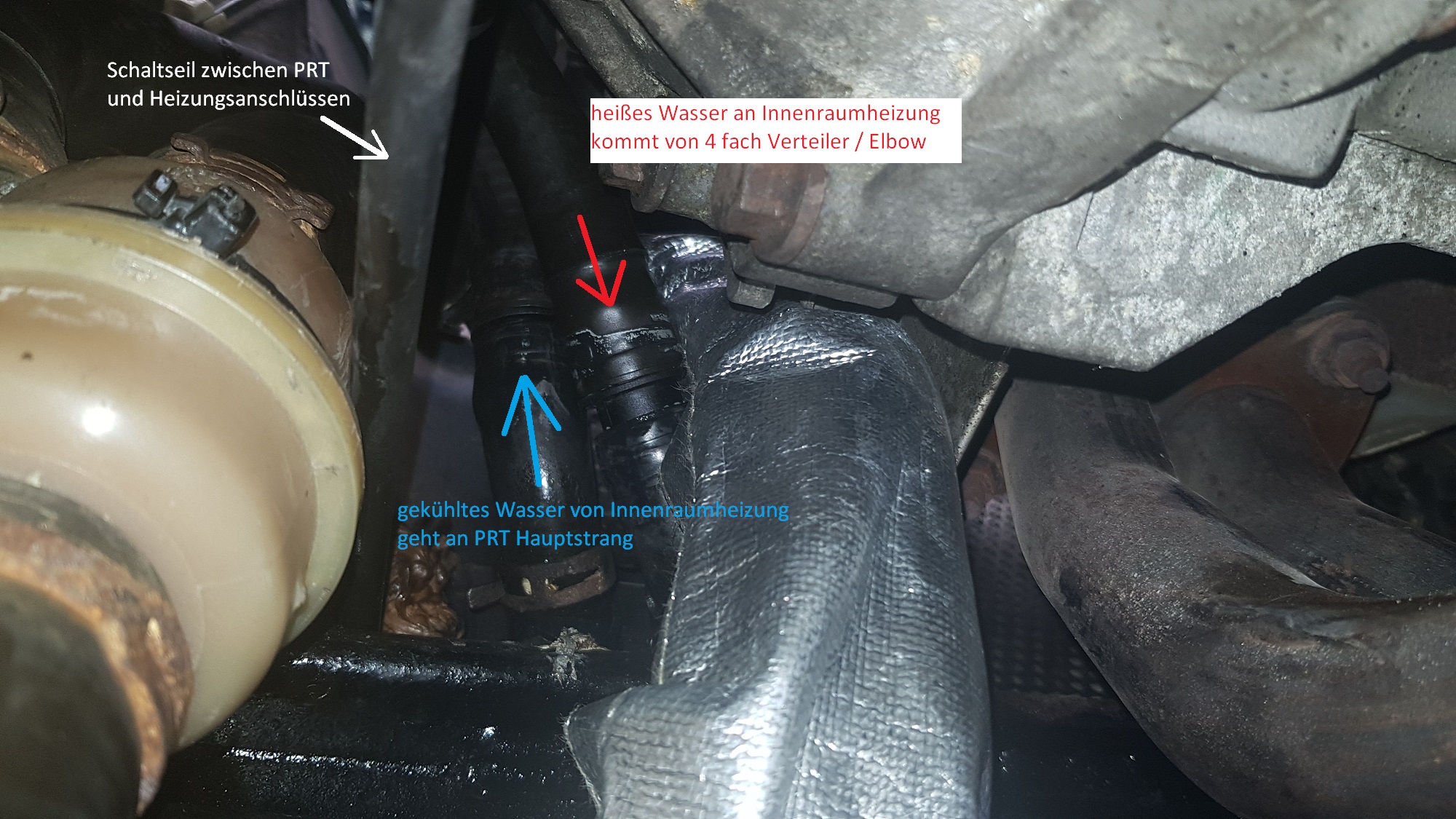

Ich bin mir nicht 100 % sicher ob die Verschlauchung der Heizungsrohre richtig angeschlossen wurde (Zu-/ Ableitung). Von den Schlauchlängen wäre es aber gar nicht anders gegangen, da die Mk1 Verbinder wesentlich kürzer sind als die TF Schnellverbinder. Das untere Schaltseil ist bei mir zwischen PRT und den Heizungsanschlüssen.
Heizungsrohre.jpg [ 714.71 KiB | 129203-mal betrachtet ]
Hoffe jetzt das ich bis Sonntag früh fahrfähig werde und die Sache abschließen kann.

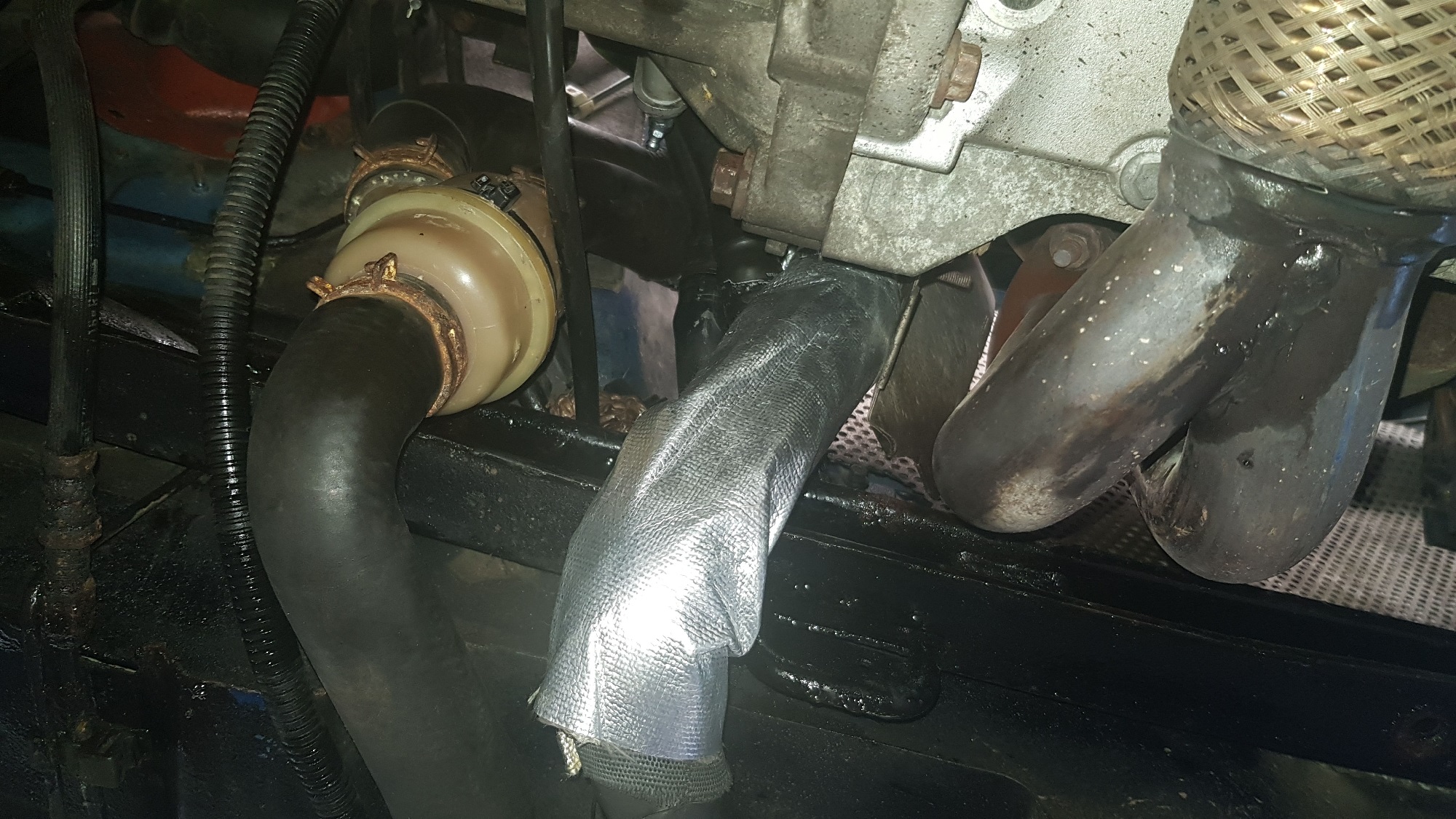

Hier nochmal Bilder vom PRT von oben:
PRT Mk1 eingebaut.jpg [ 615.67 KiB | 129149-mal betrachtet ]
Man erkennt gut das der große PRT Schlauch am Mk1 Hitzschutzblech anliegt. Ohne den Hitzschutz der von Mike empfohlen wurde, würde ich das nicht verbauen! Vielen Dank für den Hinweis Mike!

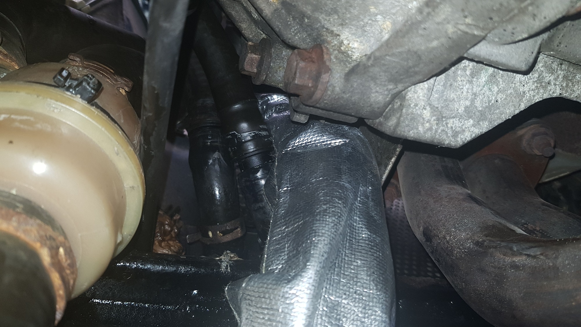

Was ich noch kritisch sehe ist der Bauraum zwischen Kupplungshebel und Heizungsleitung. Der alte Schlauch aus dem TF war schon etwas angeschlitzt. Ich habe den Splint gedreht das er nicht in den Schlauch stícht. Hier muss ich die Schläuche wohl mit Kabelbindern besser Positionieren oder schützen. Generell ist die PRT Verschlauchung sehr eng. Die Schläuche reiben aneinander.
Kupplung-PRT Schlauch.jpg [ 606.96 KiB | 129149-mal betrachtet ]

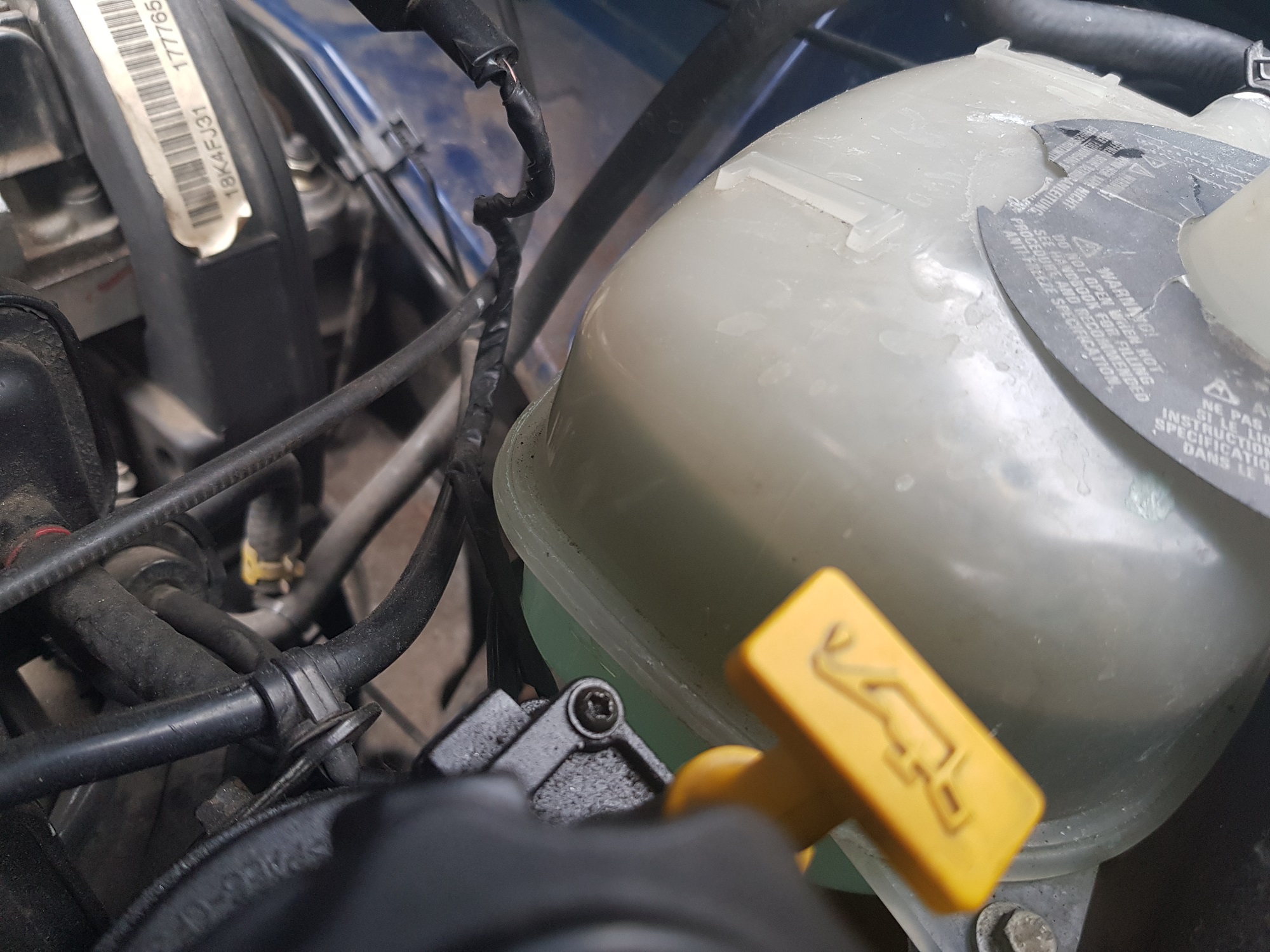

Beitrag Re: PRT Einbau in Mk1

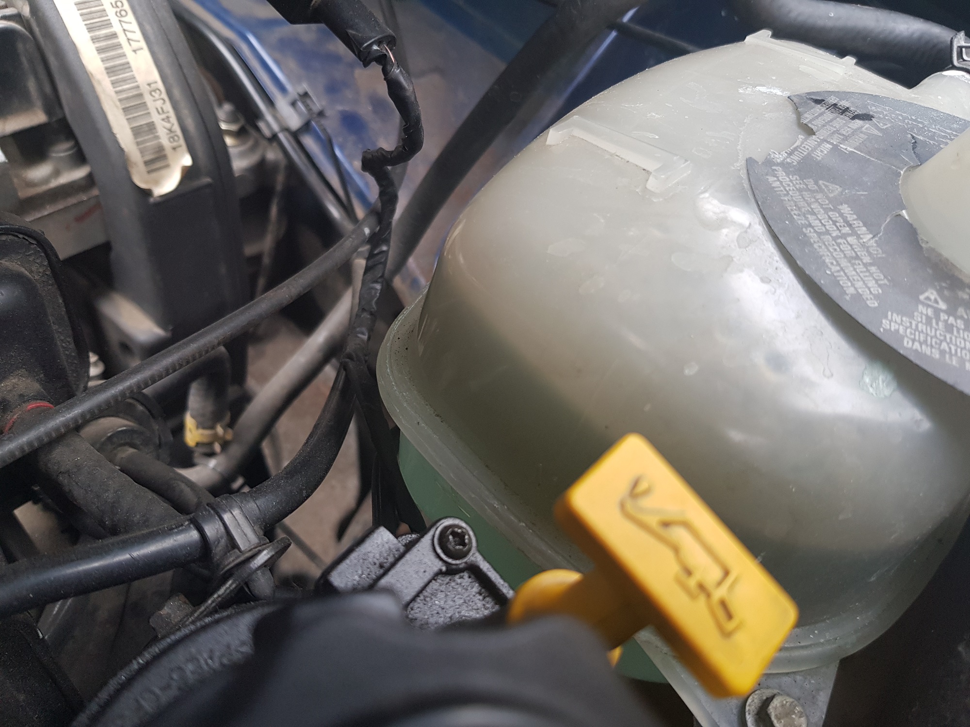

download/file.php?id=9317&mode=view
Da sind ca. 0,3l zuviel Kühlwasser drin, falls das Foto bei kaltem Motor gemacht wurde.

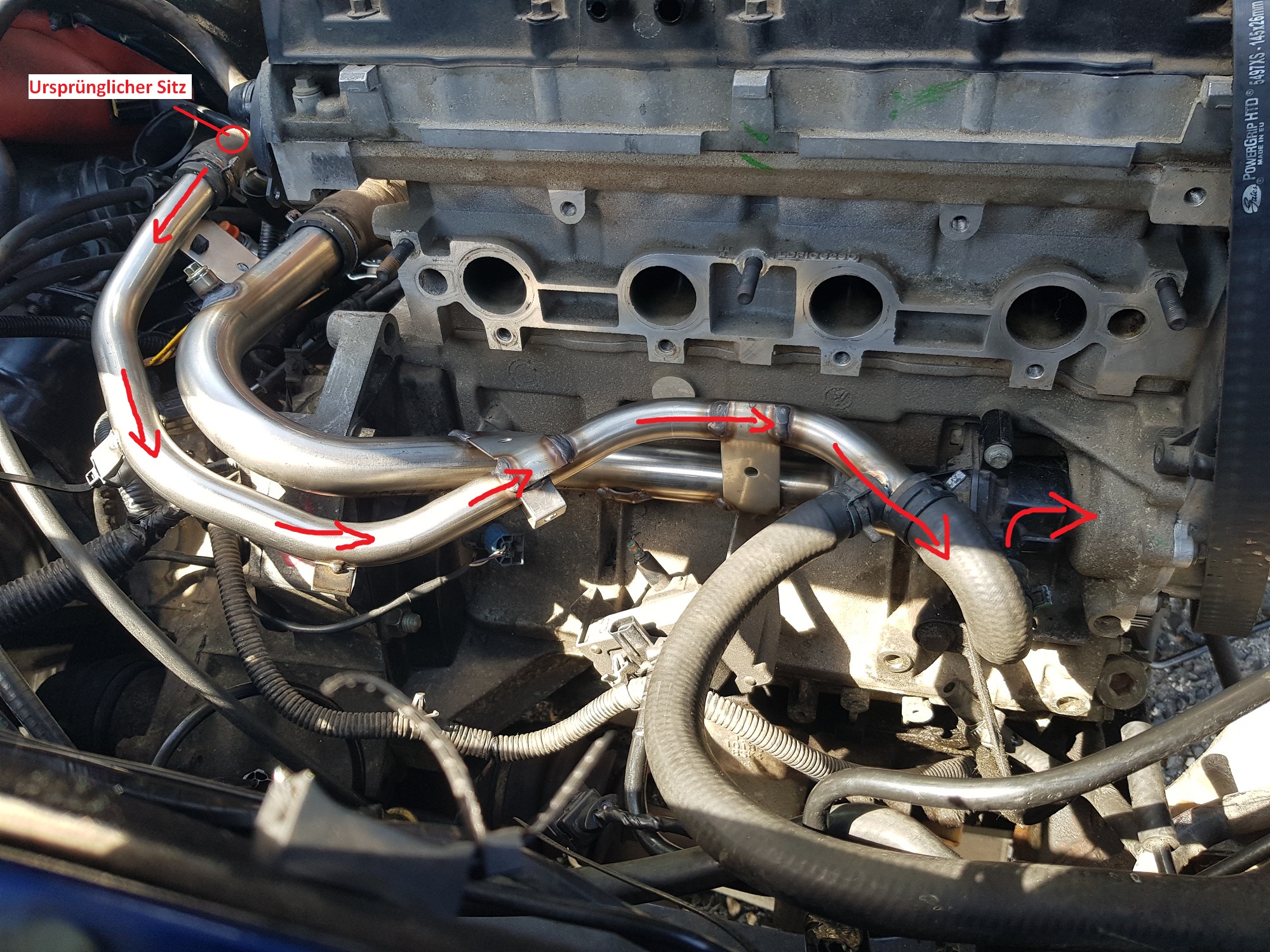

Vielen Dank an Peter und Mike. Wagen hat jetzt G30 Kühlmittel, neue Wapu, Edelstahlkühlleitung am Block und das Thermostatdummy.

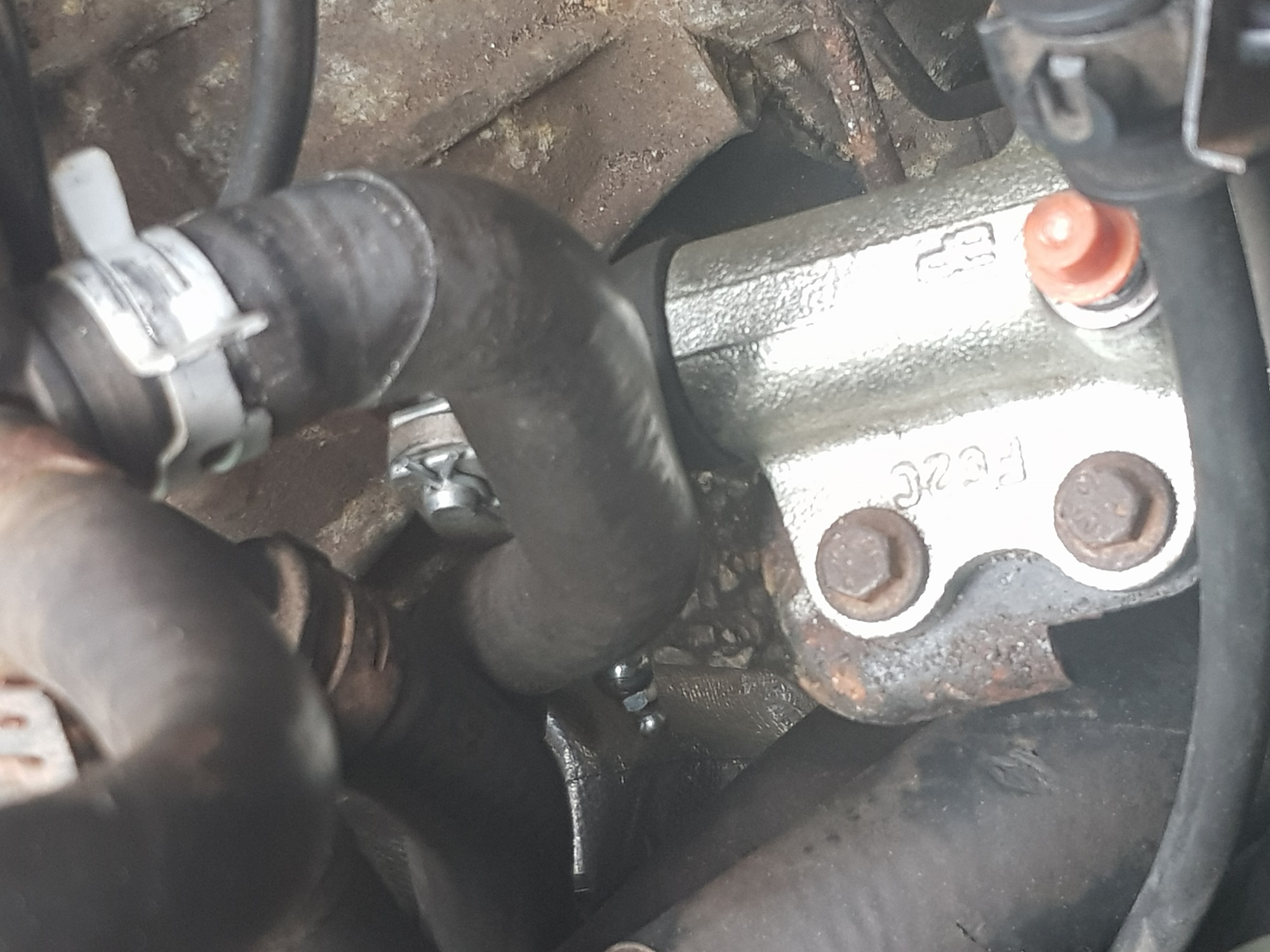

Ein Erfahrungspunkt vom Einbau; die Passgenauigkeit vom Edelstahlrohr war bescheiden. Nicht nur das bekannte Problem mit der notwendigen Übermaßdichtung, auch die Halter waren versetzt und nicht passgenau zu den zwei Schraubenlöchern im Block. Durch gezieltes Umbiegen von Peter wurde das Problem gelöst.

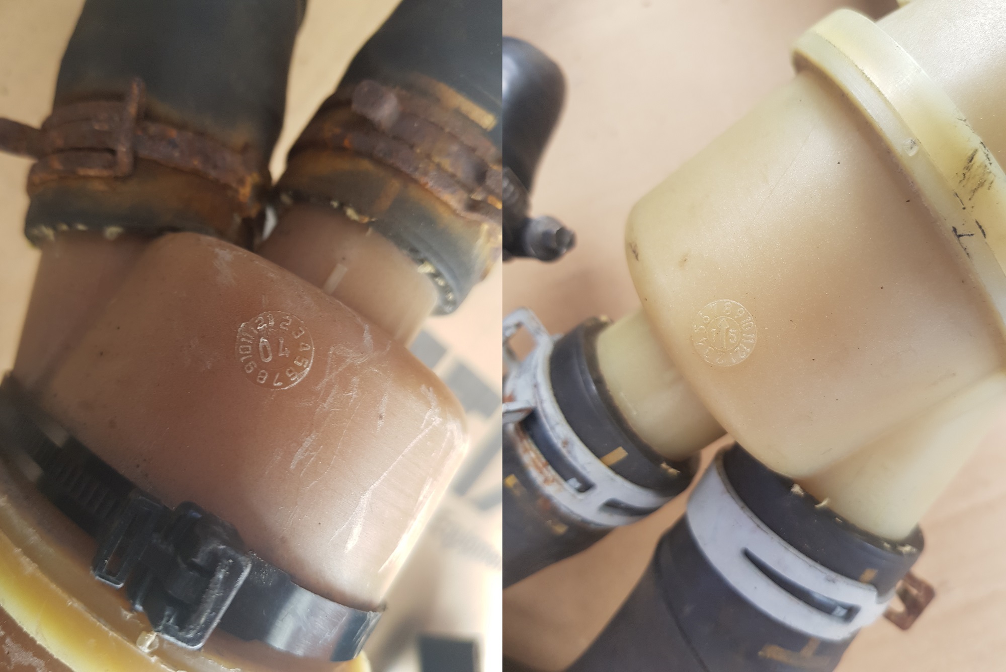

Was mich stutzig macht ist, dass er seit Umbau kein Wasser durch den Ausgleichsbehälter lässt im Standgas. Ich habe hierzu eine Frage / einen Verdacht:

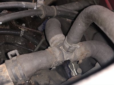

Wie muss der 4er Verteiler vom Winkel/Abzeigung Ausgleichsbehälter positioniert werden bei der PRT Verschlauchung?
Bei mir sieht es so aus momentan:
Ich habe versucht den Winkel von Mykel seinem Guide nachzustellen:
Es gibt aber auch ein Thema hier im Forum, wo der Winkel anders abgebildet ist (auch von Mykel):
Wie ist der Winkel ab Werk verbaut? Vielleicht entlüftet er in einer anderen Stellung (Abzweiger AGB gerade nach oben) besser / sorgt für Durchfluss im AGB?

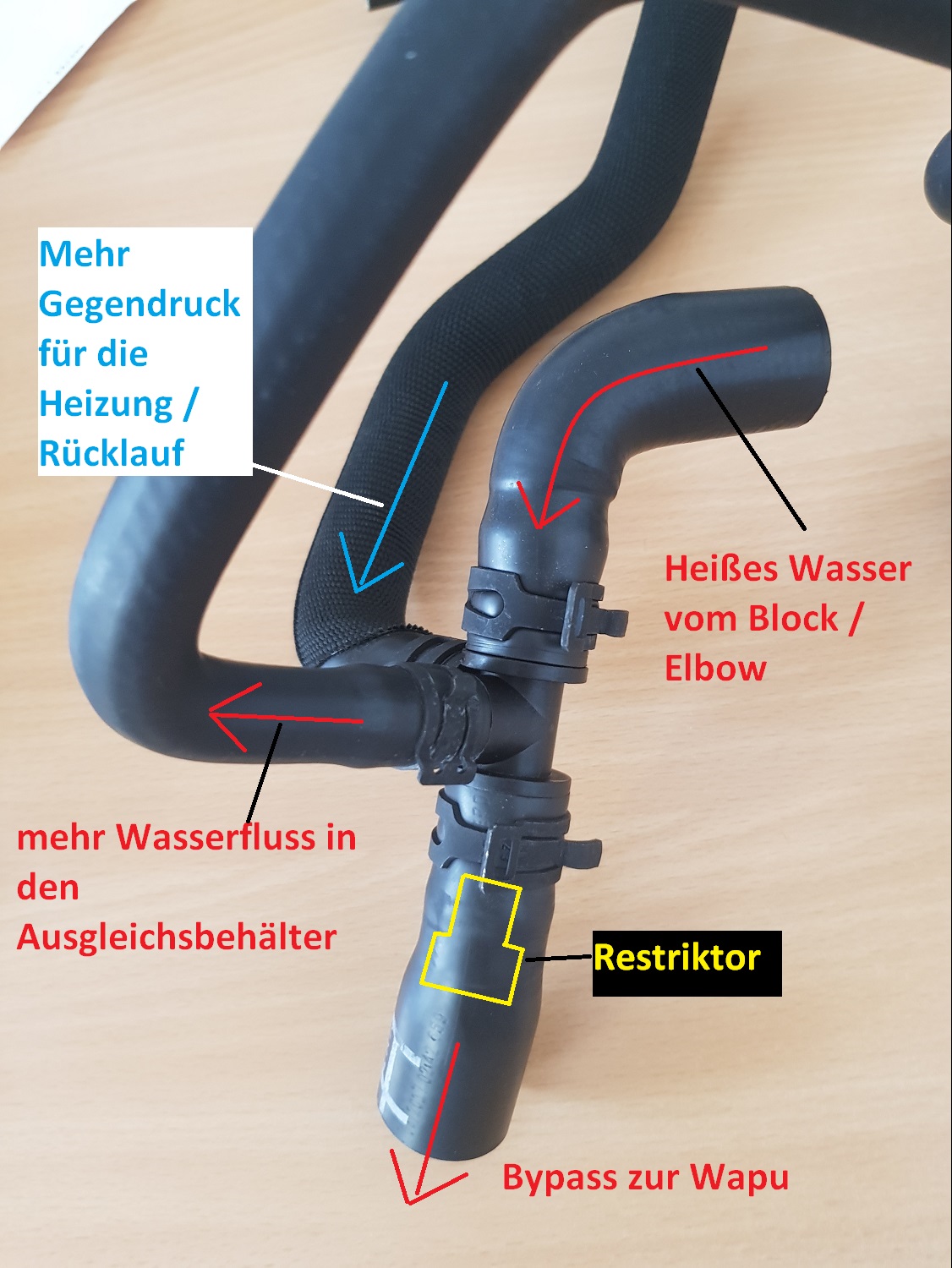

Es gibt eine neue Idee woran meine Probleme mit dem Kühlwasser kommen könnten:
Kann es sein, dass man für die Nachrüstung des PRT beim Mk1 die Alu-Ansaugbrücke vom TF verbauen muss, weil diese ggf. kein Entlüftungsventil (Kugel) hat und Wasser in den Ausgleichsbehälter fließen lässt?
Eine Mk1 Kunststoffbrücke kann das aufgrund der Entlüftungskugel nicht. Sobald die Luft durch ist macht die dicht und lässt kein Wasser raus.
So 17. Mai 2020, 14:38
Beiträge: 1218

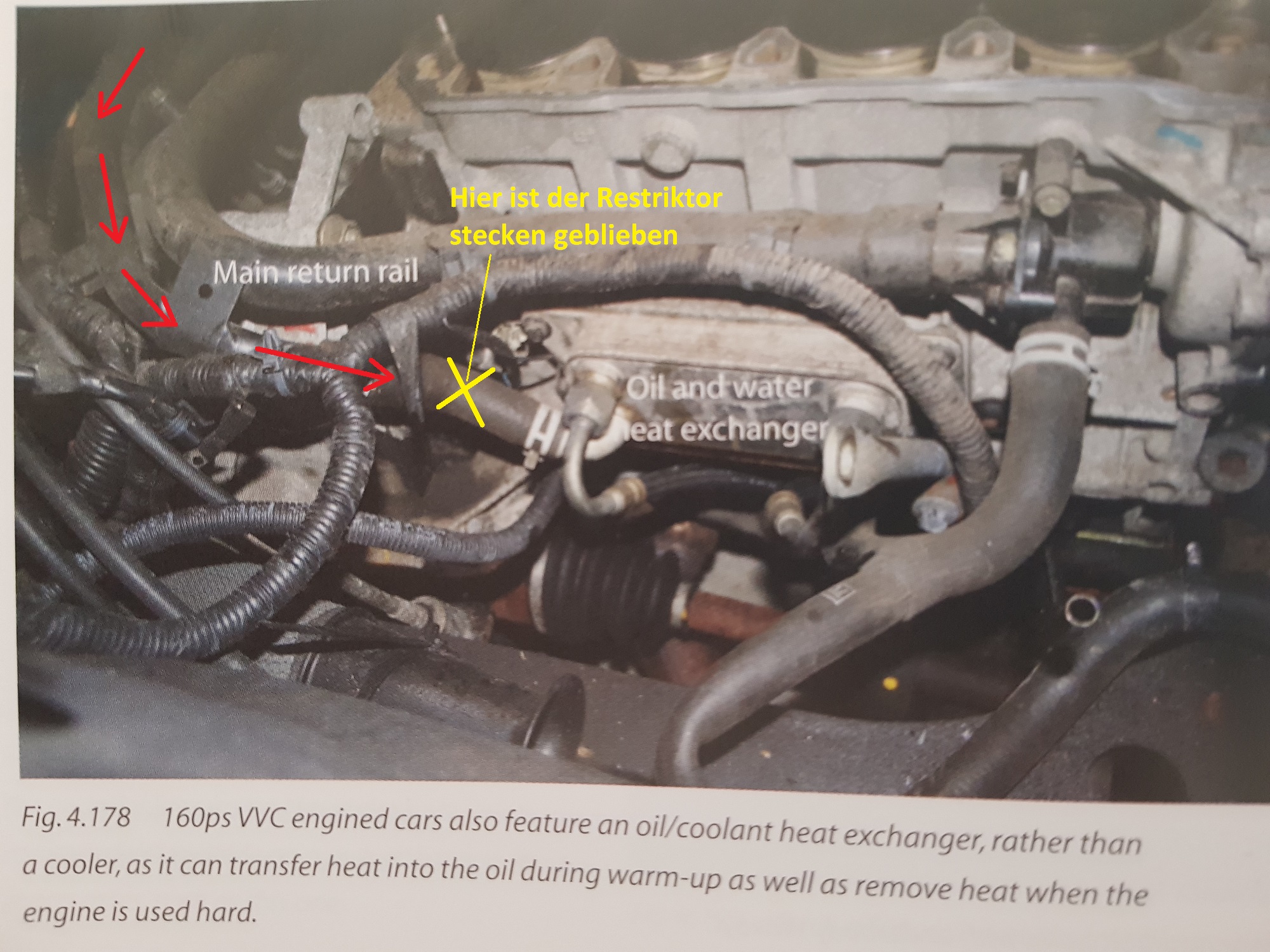

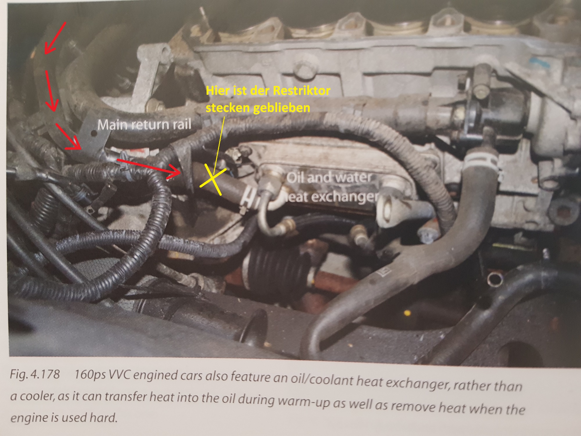

Muhaha, lesen bildet... wenn auch sehr versteckt. Ich habe jetzt eine (muss nicht die alleinige) Ursache für mein Problem gefunden:
Ich habe mir mein Buch von Roger Parker "MGF and TF Restauration Manual" zur Brust genommen. Dort steht drin das auch die Alu-Brücke eine Entlüftung hat. Somit wäre die Bleed Valve Therorie zwischen Mk1 Kunststoffansaugbrücke und TF Alu Brücke zumindest unwahrscheinlicher.
Aber auf Seite 123 habe ich was sehr interessantes gefunden was mir auf Anhieb bekannt vorkam und auch definitiv falsch verbaut ist bei meinem Mk1 Umbau:
Wer das Buch nicht hat, dort steht bebildert beschrieben das alle MG TF 135 >2005 keinen Restriktor im Bypass haben und daher eine bescheidene Heizleistung im Innenraum. Alle TF mit PRT bis 2005 haben diesen Restriktor. Der Restriktor steckt im Schlauch der an die Kühlleitung zum Thermostat kommt. Er sorgt durch seine Querschnittverjüngung im Bypass dafür, das mehr heißes Wasser in die Heizungsrohre und in den Ausgleichsbehälter fließen.
Ich weiß bei dem aktuell verbauten Schlauchsatz definitiv, dass der Restriktor nicht drin ist. Denn der hat sich gelöst und ist bis zum Ölkühler mitgeschwommen und dort stecken geblieben. Dort hat mich das Teil schon vor Fragen gestellt die jetzt gelöst sind.
Das einzige was mir jetzt sorgen bereitet ist, wie ich das Ding sicher wieder dort befestige wo es hin soll. Weil wenn es sich jetzt wieder lockert gibt es keinen Ölkühler mehr der es aufhält. Dann schwimmt das Ding direkt durch die Kühlleitung zum Thermostat, durch den Dummy, in die Wasserpumpe....

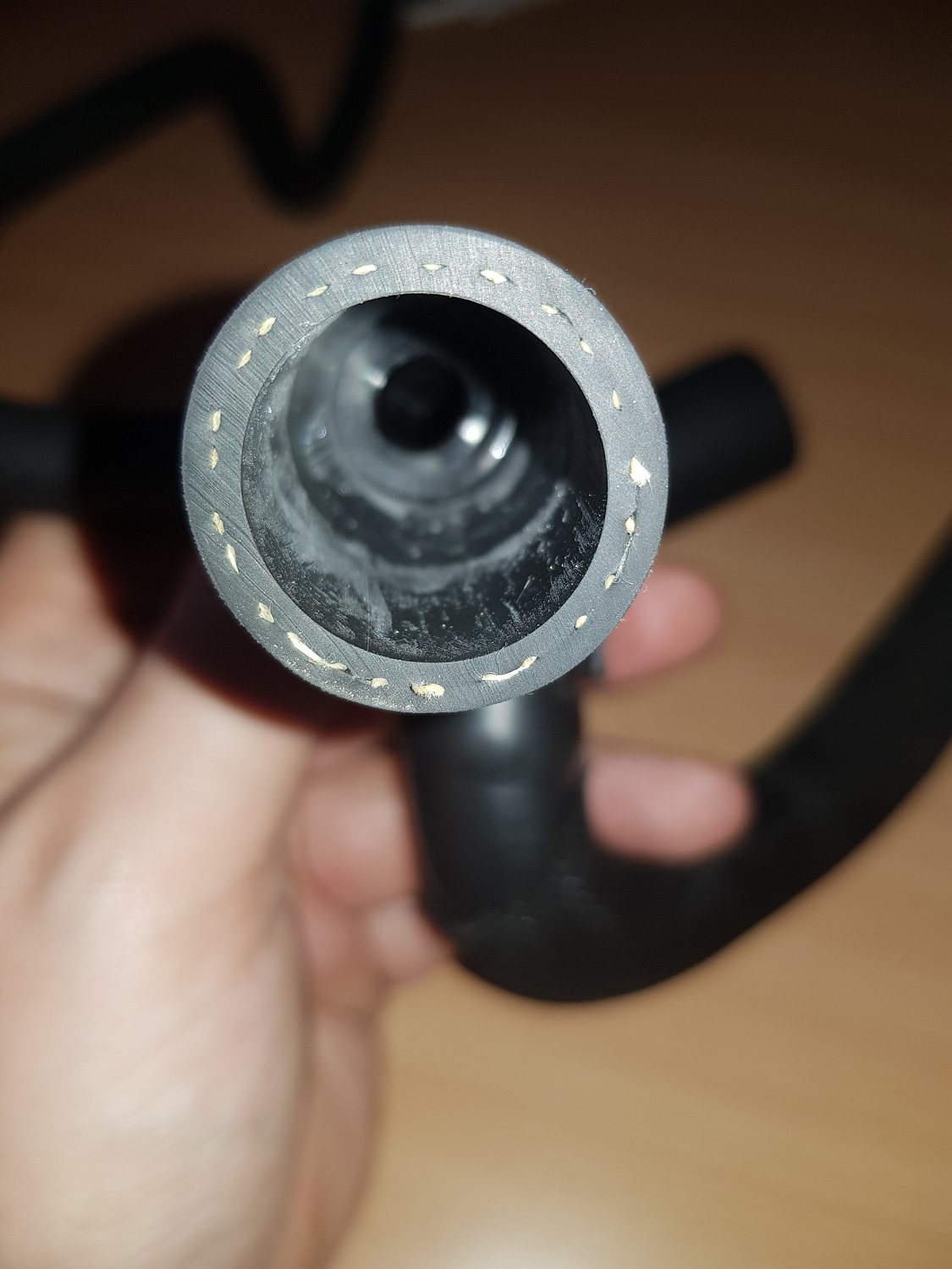

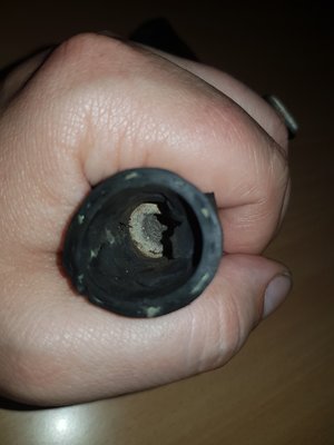

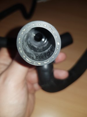

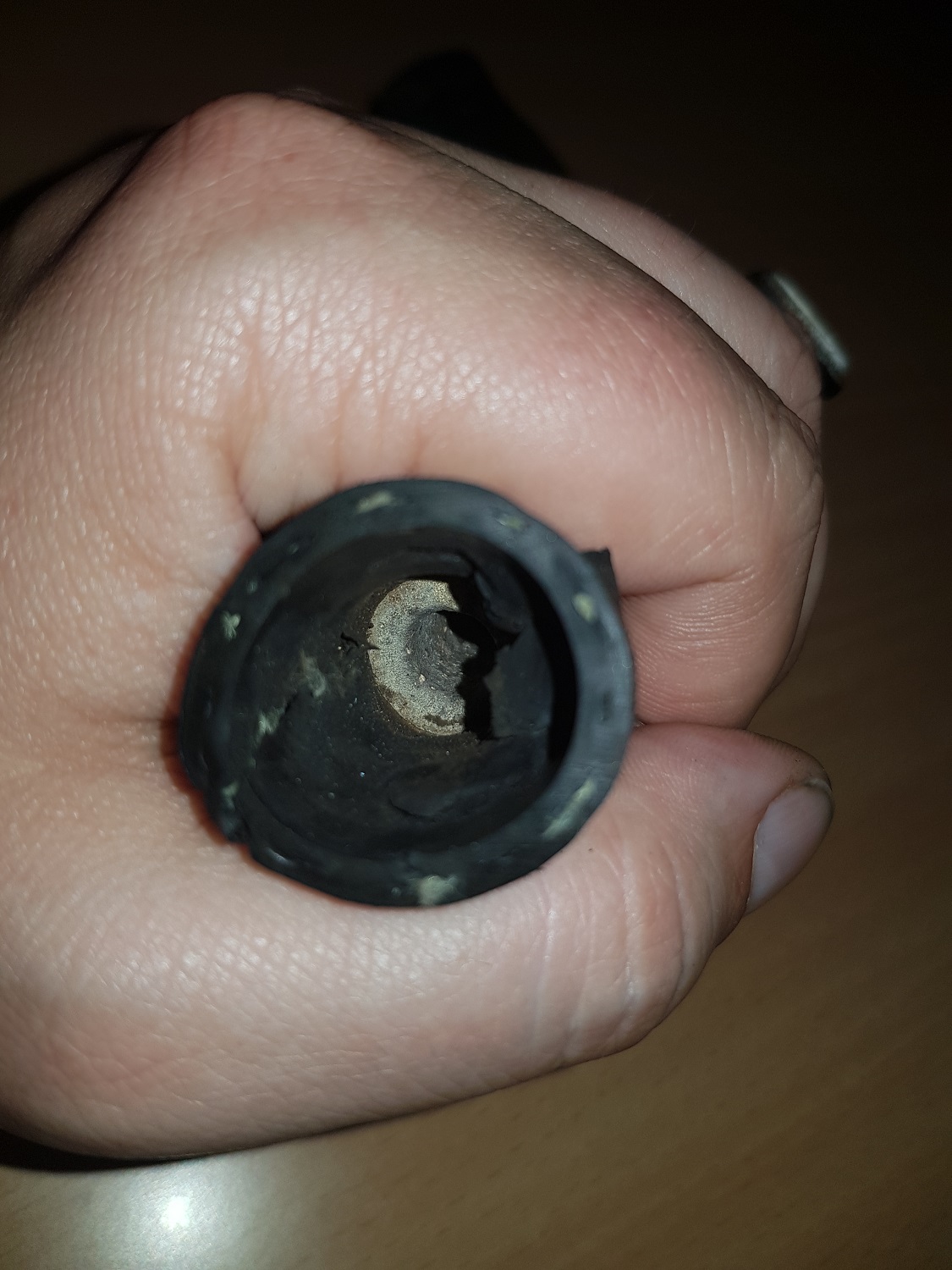

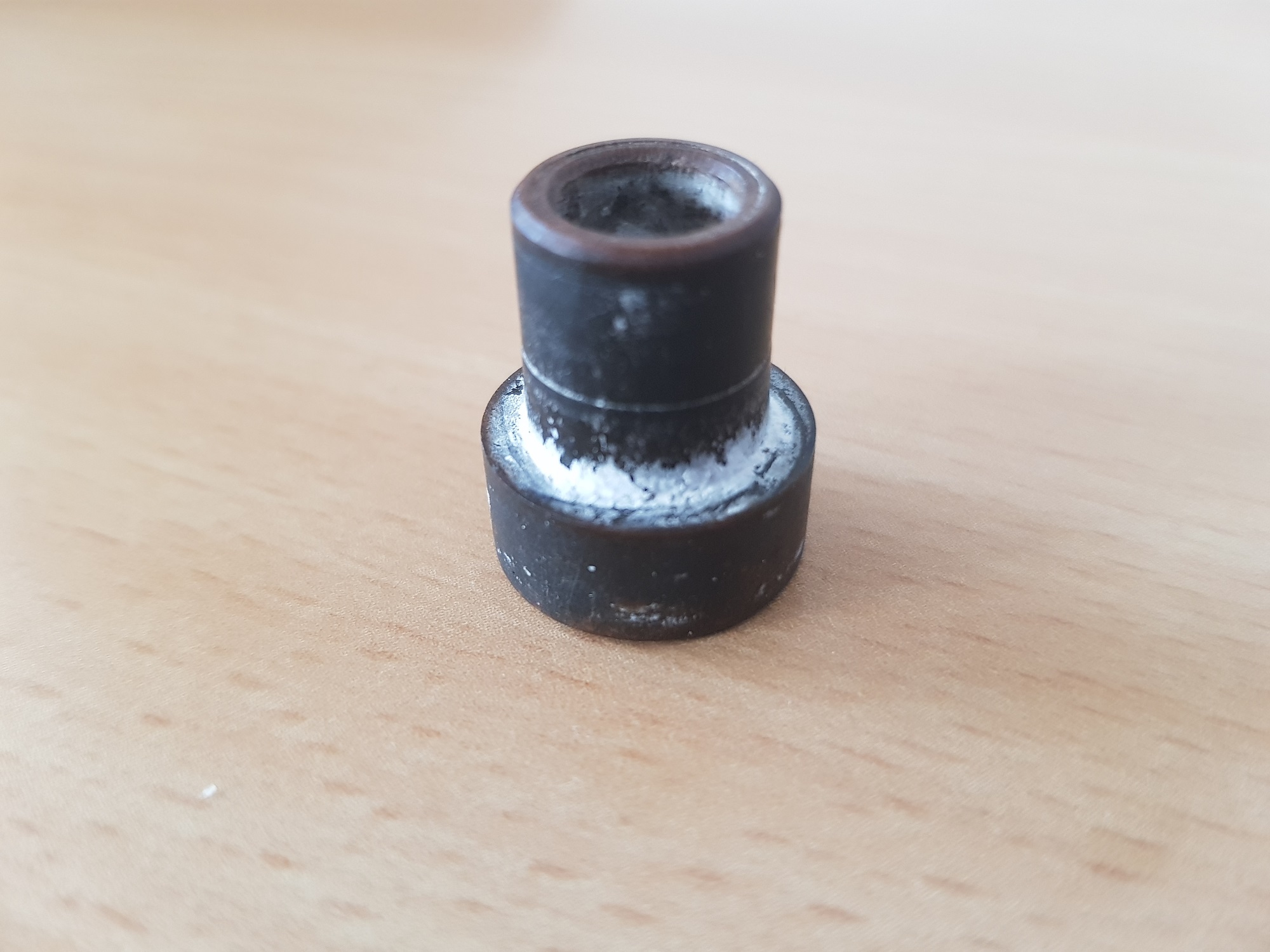

Und nochmal in Bildern. Der Übeltäter der fehlt...
Restriktor.jpg [ 466.1 KiB | 129014-mal betrachtet ]
...weil er im mir gelieferten gebrauchten Schlauchsatz hierhin gewandert ist...
Roger Parker Buch.jpg [ 769.75 KiB | 129014-mal betrachtet ]
... hier noch verbaut in Originalposition in einem PRT Ausschlachtsatz...
Postion im Schlauch alt.jpg [ 347.16 KiB | 129014-mal betrachtet ]
... hier verbaut in einem neuen unverbauten PRT-Schlauchsatz PCH002792, Anmerkung - der Restriktor lässt sich mit der Fingerkuppe im Schlauch drehen und sitzt nicht wirklich fest...
Postion im Schlauch neu.jpg [ 312.83 KiB | 129014-mal betrachtet ]

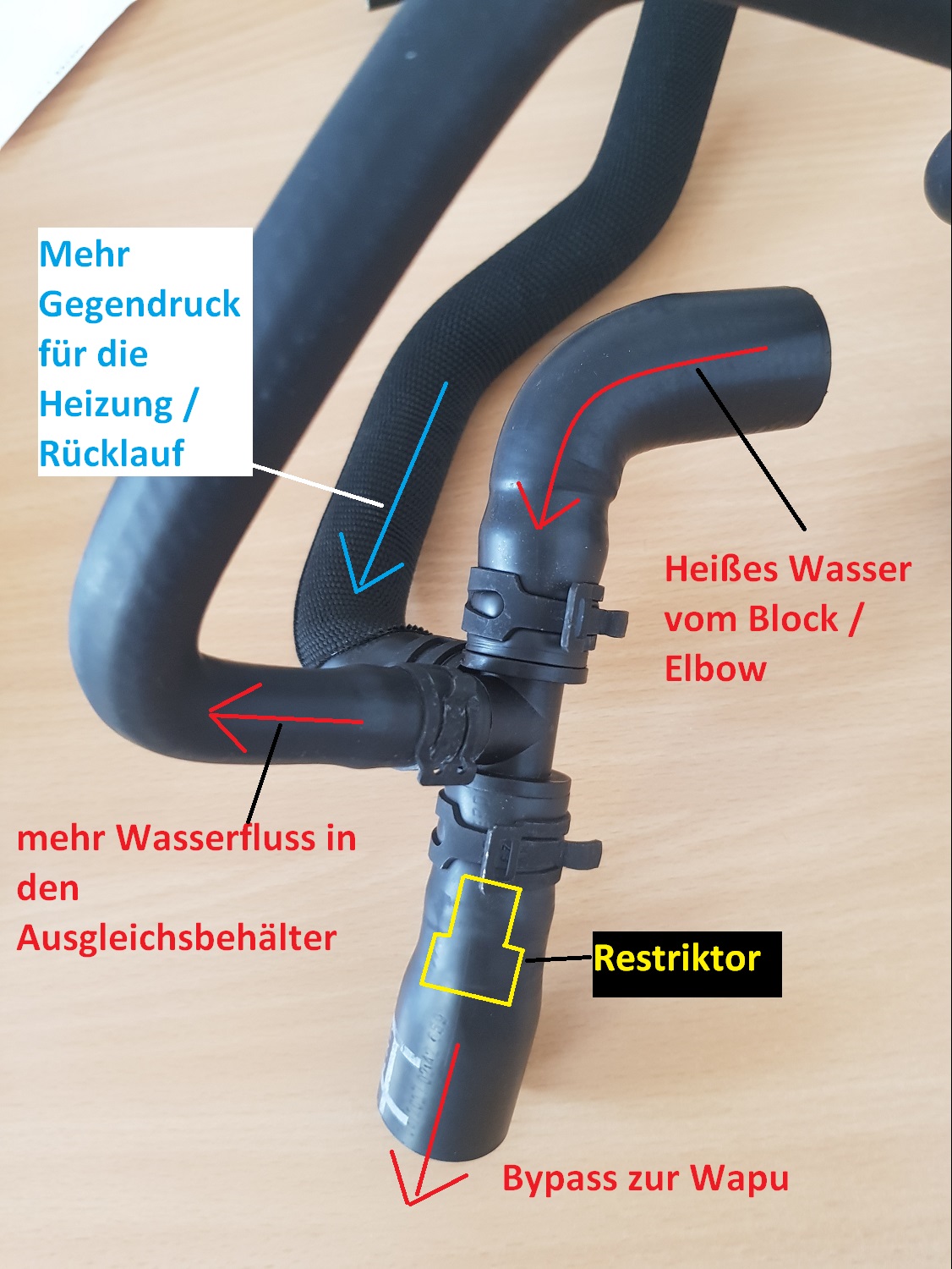

... hier die Lage und Funktion im 4er Verteiler Schlauchsatz PCH002792...
Postion im Schlauchsatz neu.jpg [ 358.65 KiB | 129014-mal betrachtet ]
... hier meine Bedenken was bei mir passieren könnte oder bei anderen vielleicht schon passiert ist...
Wanderung Restriktor zur Wapu.jpg [ 1.18 MiB | 129014-mal betrachtet ]
So 17. Mai 2020, 19:47
Beiträge: 5010
ich glaube nicht das der am Termostat um die Ecke wandern kann.
So 17. Mai 2020, 21:21
Beiträge: 1218
Hallo Peter,
du und Mike hattet recht. Der Restriktor ist zu groß um bis zur Wasserpumpe vorzudringen, da er dicker ist als der seitliche Einlass im Thermostatgehäuse. Somit kann da nix passieren. Selbst seine Funktion könnte der dort auch erfüllen.
Ich habe den Restriktor heute eingebaut. Wollte die Sache eigentlich gestern abschließen, aber leider ist mir der 4-Fach Verteiler zerbrochen. :konfus: Das Ding ist tatsächlich sehr empfindlich und ein prima Kandidat für 3D Druck in Edelstahl gleich mit der Restriktorfunktion integriert.
Ich hatte Gott sei Dank noch einen Schlauchsatz da. Aber jetzt brauche ich einen neuen für den Trophy... 80 € :-(
Der Restriktor erfüllt seine Funktion wie beschrieben. Die Innenraumheizung wird jetzt wärmer und der Ausgleichsbehälter wird ab Standgas durchspült. Ich muss aber noch testen ob sich bei längerer Fahrt wieder Luft in der Heizung sammelt und die Heizung temperaturmäßig ausfällt. Auch ob die Kühlwasserschwankungen endlich aufhören zu schwanken muss ich prüfen.
Aber ich hoffe der Umbau ist jetzt durch. Nochmal herzlichen Dank für die Beratung in Form dieses Threads und die praktische Hilfe aus Dresden. Ohne euch hätte ich es nicht versucht und auch nicht umsetzen können!
