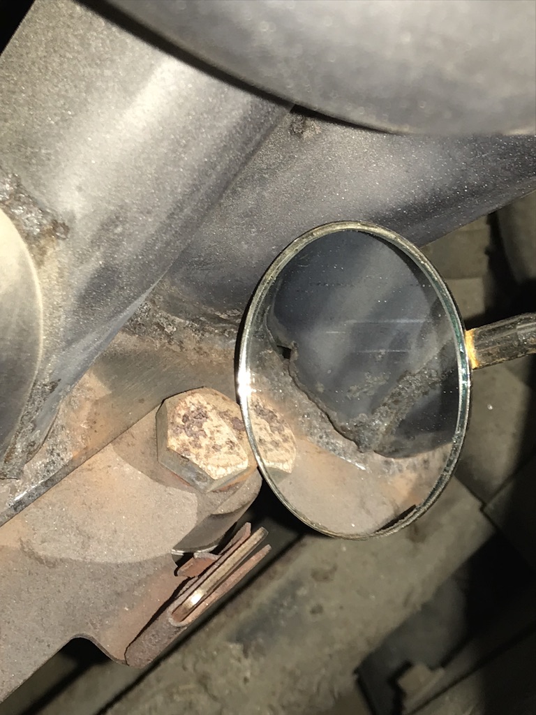

Beim Mk1 sitzt die Lambda im Krümmer , also oberhalb des Flansches zum Hosenrohr. Und zwar in der Regel wie festgeschweißt.
Mit meinem Krümmer dürfte ich derzeit wohl bei den Herren mit den grauen Mänteln eher nicht vorstellig werden:
loch und riss.jpg [ 214.04 KiB | 4736-mal betrachtet ]
Jetzt weiß ich auch, warum der bei der TdL so komisch rumgespotzt hat …
