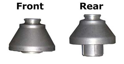

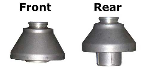

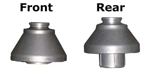

fig_trophy_hydragas_cones.jpg [ 13.83 KiB | 13716-mal betrachtet ]
The example shown here on the right are the cones found fitted on the MGF Trophy 160. Study the cone designs carefully, and you'll note two things. Firstly, there is a clear difference in height between the front and rear cones (the rear being longer). Secondly, if you compare the angle of the cones, there is evidence that one cone is more acute than the other. All other things being equal, this would equate to one pair of springs being stiffer than the other: in this case, the rear springs are stiffer (reflecting the MGF's weight distribution).
(Quelle: Rob Bell, Hervorhebungen von mir)

Beitrag Re: MGf Trophy hängt hinten rechts runter
Also so, wie es bei Dieter auch beschrieben ist. Die Form der Dosen ist im unteren Bereich anders zu vorn und hinten, was mit der Achslast zu tun hat. Siehe 2. und 3. Bild (unter dem Alukolben) : https://www.mgfcar.de/hydragas/compare.htm

In der Tat sind die Dosen zwischen vorn und hinten von der Form her unten etwas anders. Habe gerade bei CoWa nochmal nachgemessen, hinten 69 mm, vorne 76 mm. Die hinteren sind damit so wie die vorderen vom Metro, was ja auch klar ist, da der hintere MGF Hilfsrahmen ja ein vorderer vom Metro ist. Der vordere im Prinzip auch. Die Achslast ist aber beim MGF zwischen vorn und hinten gar nicht so unterschiedlich, 45% vorn, 55% hinten. Beim Lastwechsel natürlich entsprechend anders.
Die Federrate lässt sich aber (wie Rob ja auch schrieb) einzig und allein durch Winkel und Länge des Alukolbens ausreichend beeinflussen.

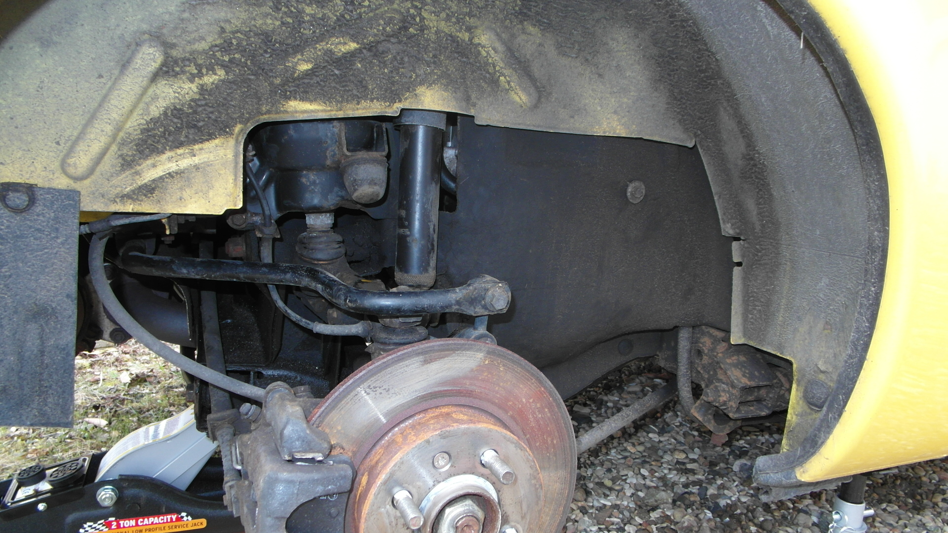

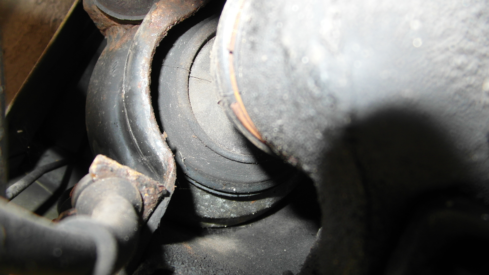

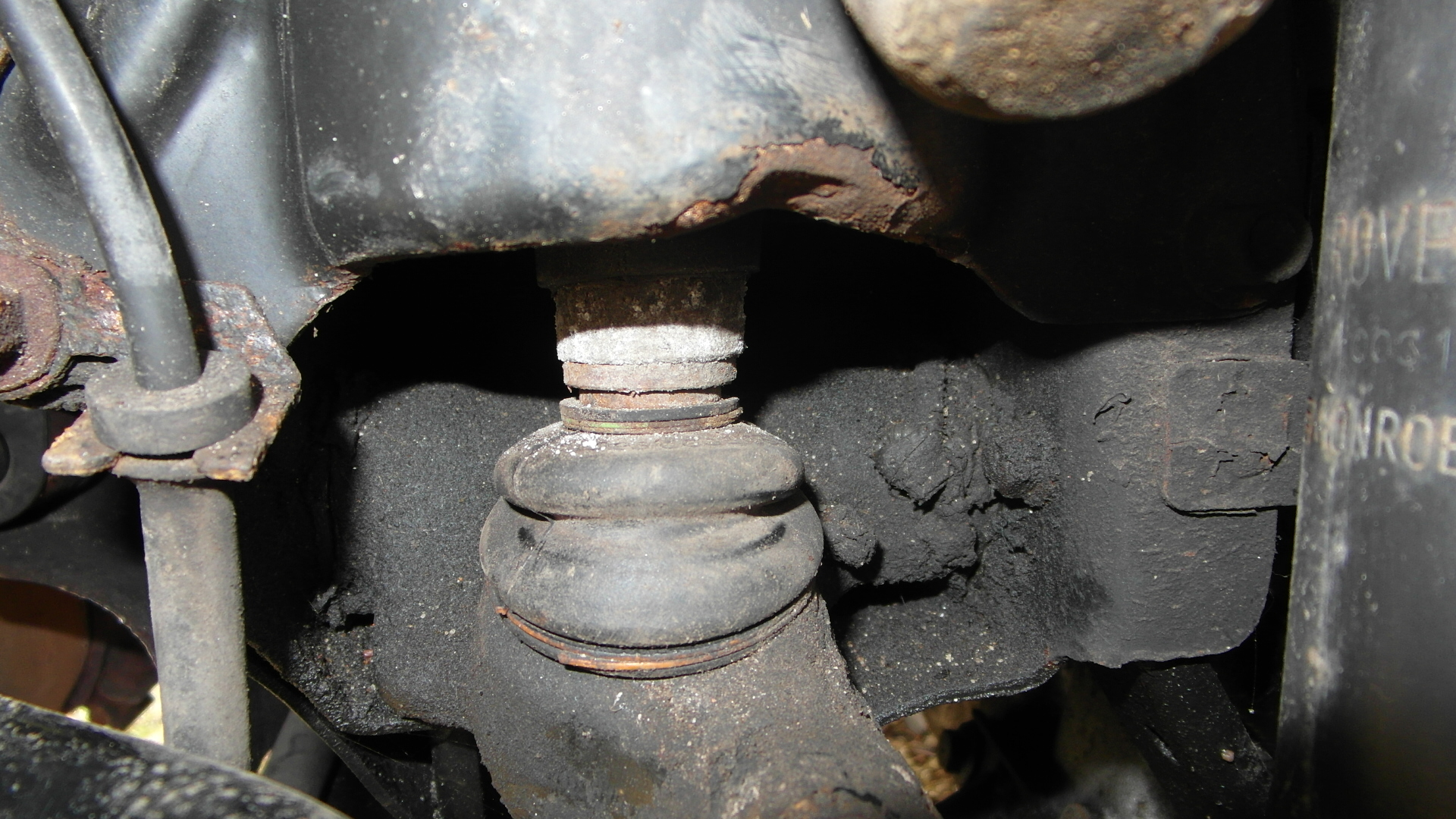

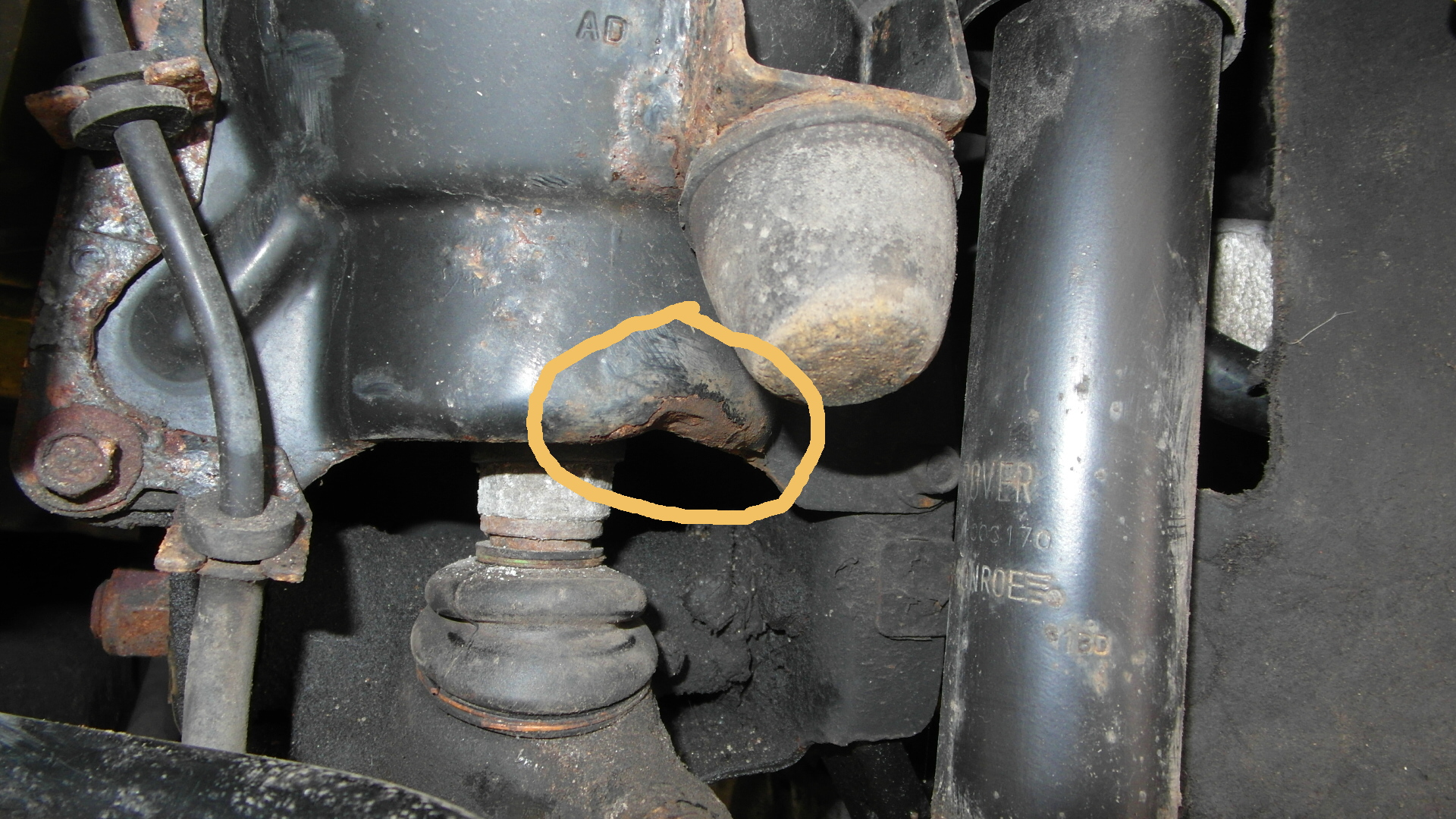

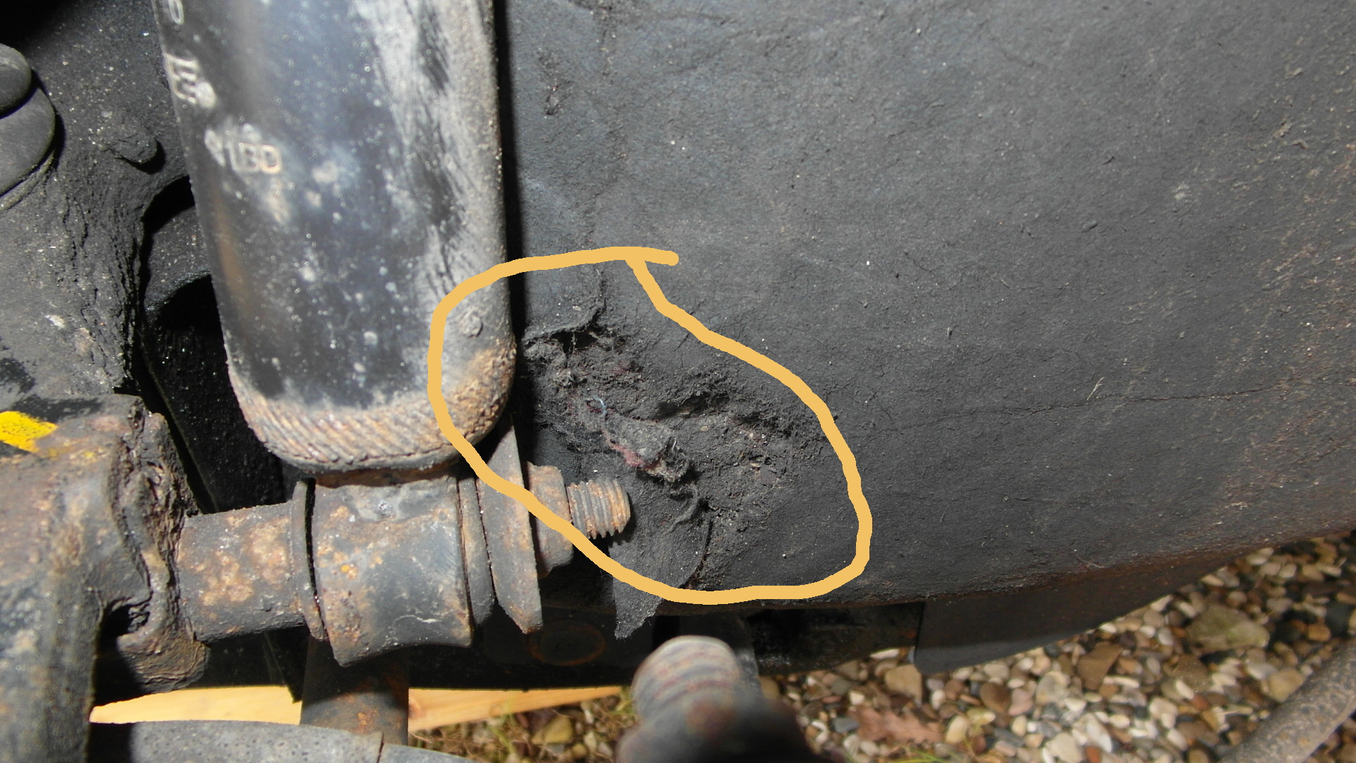

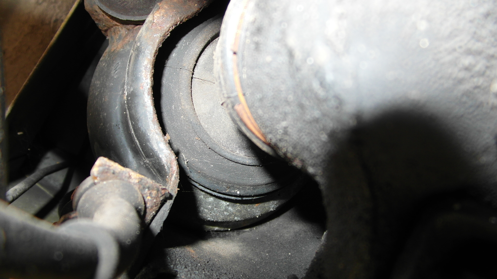

ich bin wieder zurück und habe mal das Rad abgenommen.
So sieht es von der Seite her aus.

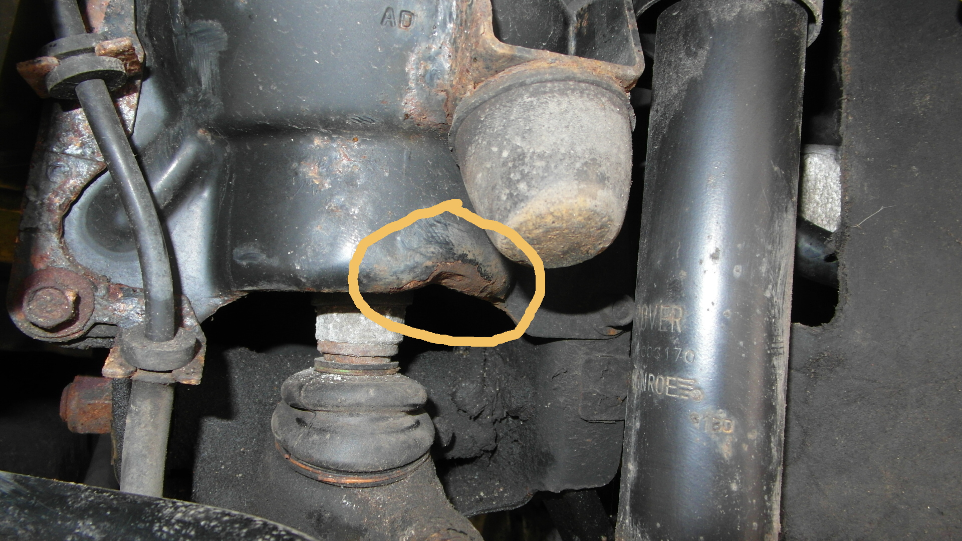

Sieht so aus, als sei der mal massiv durchgeschlagen, oder ist das normal?

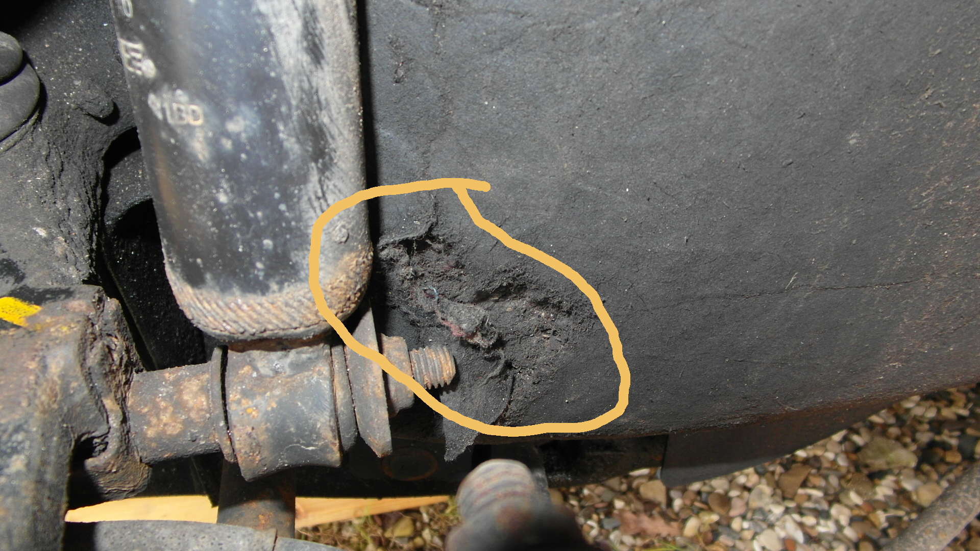

Rechts am Rand ist einfach nur eine Füllpappe (kein anderes Wort dafür), gehört da nicht eine festere Abdeckung hin? (ist links aber auch so).

Dateikommentar: Tief angeschlagen?

Dateikommentar: Weiche Schutzmatte?

Nö, ist nicht normal, da wurde massiv tiefergelegt... :lol:
Für rechts gibts auf der bay, aber auch anderswo
https://rimmerbros.com/Item--i-CLK000020
einen ABS-Spritzschutz, war glaub ich für den TF gedacht.
Hab ich genommen, bißchen fummeln, passt.

Ist CLK000020 für rechts und links gleich? Oder gibt es unterschiedliche Nummern?
Was wurde da tiefergelegt?
Und um wieviel ca.?
Wie bekomme ich dann die richtige Höhe eingestellt? Da stimmt dann ja der Wert von der Tabelle gar nicht, oder?
Gekauft habe ich den nicht als tiefergelegt....

Links brauchst du nichts. Rechts deckt die Lichtmaschine und den Keilriemen ab.

Sepp meine wohl eher: unfreiwillig tiefer gelegt. :mrgreen:
Das hat nichts mit der Einstellung zu tun, der ist eher mal durchgeschlagen.
Hm, aber links ist doch auch so ne Dämmpappe. Zumindest gefühlt (hatte das Rad jetzt nicht ab).
Und in viewtopic.php?p=75517#p75517 schreibst Du
Die Hydragasleitung läuft dann beim MGF übrigens links VOR der Abdeckung und rechts DAHINTER.
Das liest sich wie *zwei* Abdeckungen?

Der Spritzschutz für links ist ein wenig besser...hab noch immer den originalen.
Ich such aber schon ewig nach einem ABS-Teil für links, nicht zu bekommen, im Moment.
Unter tiefergelegt meinte ich natürlich die nicht originale Füllhöhe des Fluids, passiert dann, wenn man nicht jedes Jahr kontrolliert und nachpumpt.
Abgesehen vom Stickstroffverlust, der ja hinreichend bekannt sein dürfte, mittlerweile.
