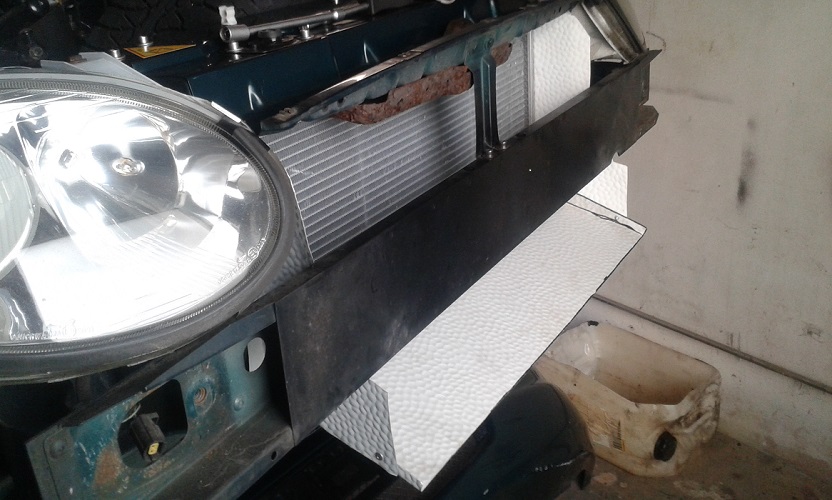

für den TF gibt es doch so eine Luftführung um den Kühler herum, dann wird der besser angeströmt. Habe das Teil aus Alublech nachgebaut und seit dem das drin ist wird der auch nicht mehr so warm.
Gruss Robert
Hauptsache der Motor ist hinten!
Fr 24. Mär 2017, 19:26
Beitrag Re: Mg mgf überhitzt
Mach doch bitte mal ein Foto. Ich weiß grad nicht, was Du meinst. ;)

hier meine vollkommen sinnlose Luftführung.
Sinnloserweise ist auch die Öltemperatur nicht mehr so hoch. :mrgreen:
Gruss Robert

ich hätte mich eher mal um das schlossblech gekümmert...
Sa 25. Mär 2017, 22:09
is sicher richtig - aber sieht gut gemacht aus! :up: und fürn cup-car muss das ja auch ;)

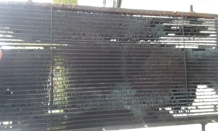

Wartungsstau? Du meinst sowas...
Damit ist der Vorbesitzer in Italien rumgefahren und hat sich gewundert das der dauernd zu heiss wurde.
20160406_130151.jpg [ 123.16 KiB | 10735-mal betrachtet ]

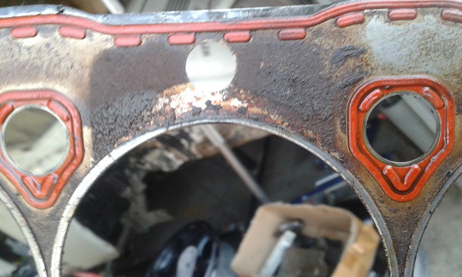

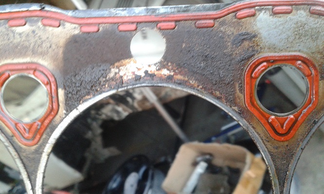

...und wenn' der Kühler so ausschaut, schauts hinten bald so aus:
Dem Feuerring am 2. Zylinder ist es zu warm geworden.
20160316_180756.jpg [ 111.03 KiB | 10734-mal betrachtet ]
