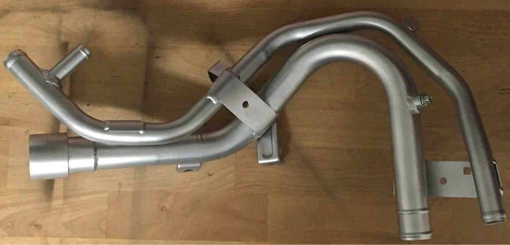

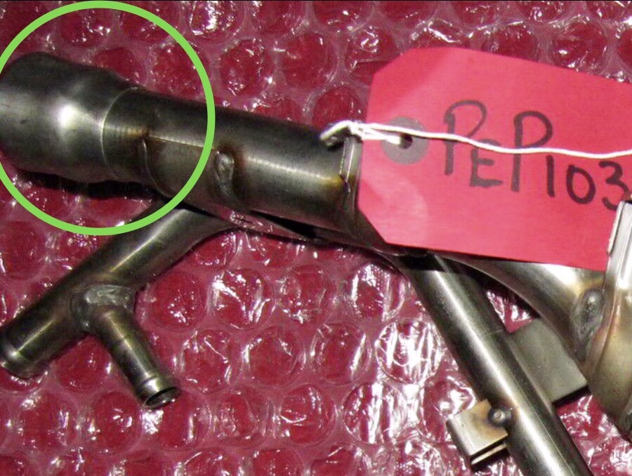

Ich habe mir die Edelstahl Kühlwasserrohre für den Motorraum geholt. Leider bekomme ich es an dem im Bild markierten Anschluss nicht dicht. Dieser Anschluss ist etwas größer als bei dem Originalrohr. Hatte einer von euch das gleiche Problem? Wenn ja wie habt ihr das gelöst?

Das ist bei den Edelstahlrohren normal. Brauchst du sowas hier:
http://www.rimmerbros.co.uk/Item--i-CDU3858__OS
So 5. Mär 2017, 17:11

Ich habe die Oversize Dichtung bei Rimmer bestellt und ins Auto eingebaut. Die hält bei mir aber auch nicht dicht.
Habe die Rohrinnendurchmesser mal ausgemessen.
Original Rohr: 38mm
Edelstahl Rohr: 38,6mm

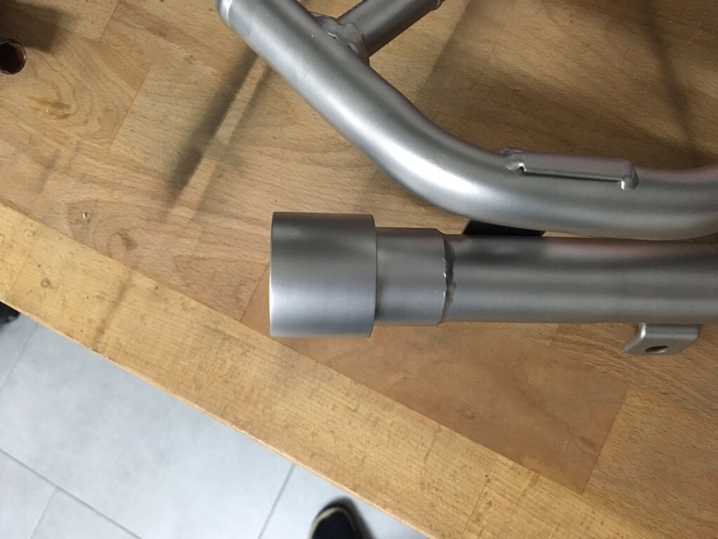

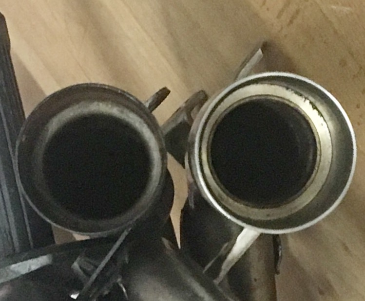

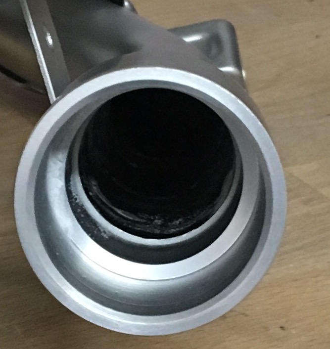

Ich habe mich für eine andere Lösung entschieden als nach einer passenden Dichtung zu suchen. Ich habe den Anschluss abgeflext und mir auf der Drehbank eine passendes Hülse angefertigt. Die aufgesteckt und angeschweißt. Das ganze noch gestrahlt und fertig. Jetzt kann ich die standard Dichtung verwenden :D

Das nenn ich mal echt cool! Ganz im Sinne des DIY... :up: :up:
