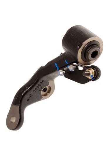

Der hintere, obere Querlenker beim TF hat aber hilfsrahmenseitig kein Lagergummi, sondern ein sphärisches Kugelgelenk, das lediglich eine Gummidichtung auf jeder Seite hat. Wenn’s da knackt, muss der neu! Sicher, dass es nicht das Auge vom Stoßdämpfer ist?

Ich habe beim Aufbocken der Hinterachse schon leichtes Knacken / Quietschen vernommen. Denke das es vom Querlenker / Traggelenk kommt, da ich mit nem Kuhfuß mal am Querlenker Druck drauf gegeben habe.
Man hört es nur bei Schrittgeschwindigkeit. Danach ist es weg.
Der Stoßdäpfer sieht noch gut aus, auch das Auge.
