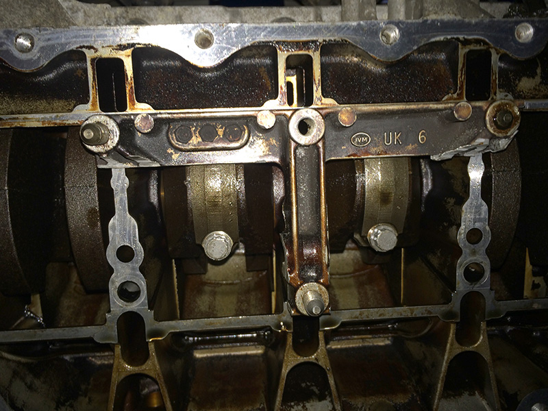

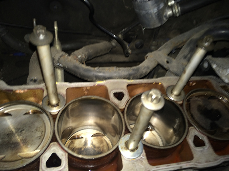

Ölwanne ist keine Zauberei, geht auch ohne Bühne oder Grube, zugegebenermaßen etwas unbequem. Hinten stabil aufbocken reicht auch. Du brauchst einen normalen Steckschlüsselkasten (für’s Auto am besten 3/8"), bei der Ölwanne reicht ne 10-er, 13-er und 15-er Nuss. Als erstes das Öl ablassen, dann das Hosenrohr vom Auspuff abschrauben, das ist sonst im Weg. Nun die untere Motorlagerung abnehmen, die zwei Schrauben zur Getriebeglocke entfernen und zuletzt die 14 Schrauben der Ölwanne rausdrehen. Die dann mit ’nem Gummihammer losklopfen, nicht hebeln, das war’s.
Wenn der Kopf runter ist, kannst du auch unten die Ölschiene rausnehmen und dann die Laufbuchsen sichern. Ich hab dazu so ein T-Stück aus ner alten Ölschiene geflext, das hält dann drei der Kopfschrauben mit Aluhülsen und Unterlegscheiben, die von oben die Laufbuchsen einklemmen:
Dateikommentar: T-Stück unten eingesetzt
t-bone_in_situ_.jpg [ 238.98 KiB | 12639-mal betrachtet ]
Dateikommentar: Aluhülsen und Unterlegscheiben
clamps_.jpg [ 176.2 KiB | 12639-mal betrachtet ]

Bin schon begeistert von den zwei Schrauben unter der T-Bar ;-)
