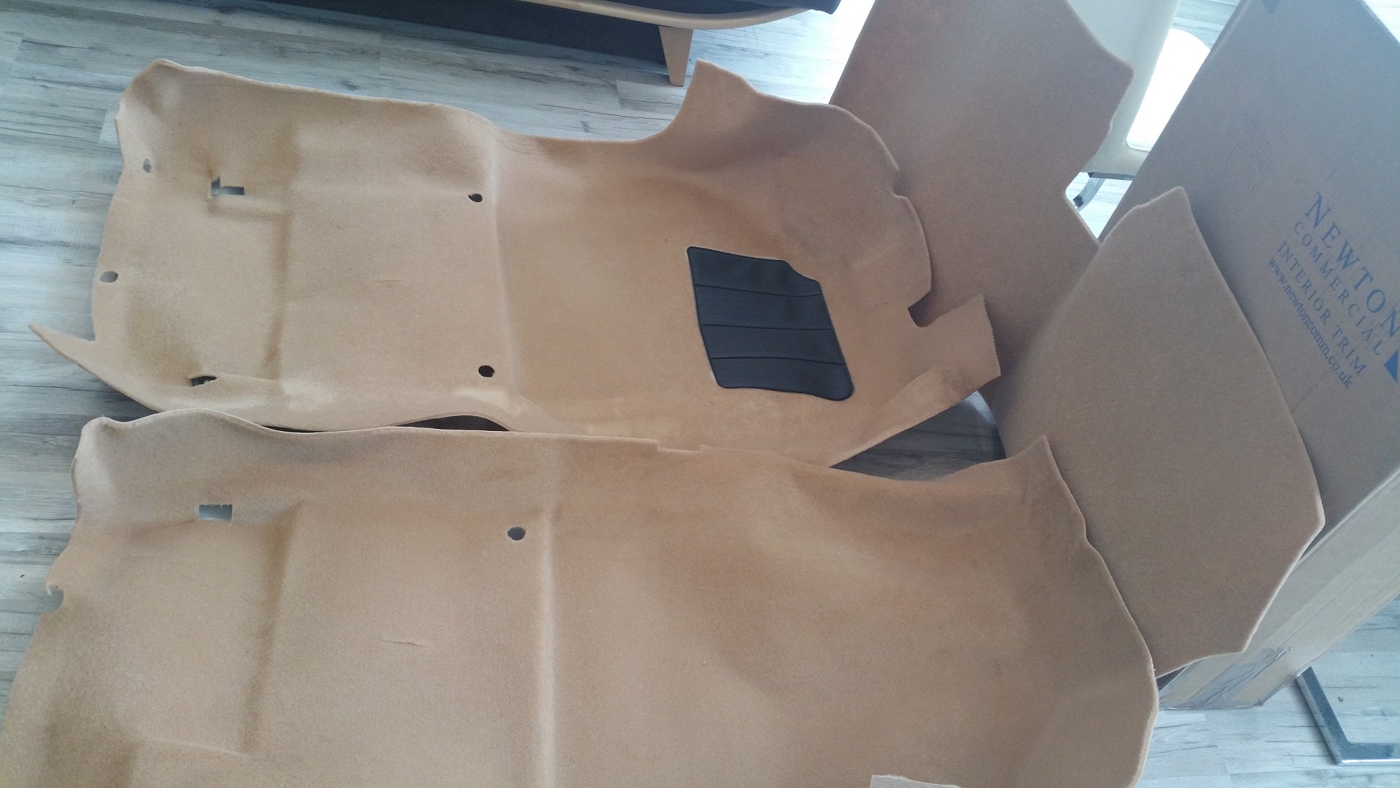

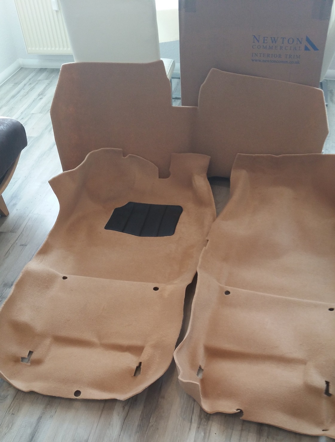

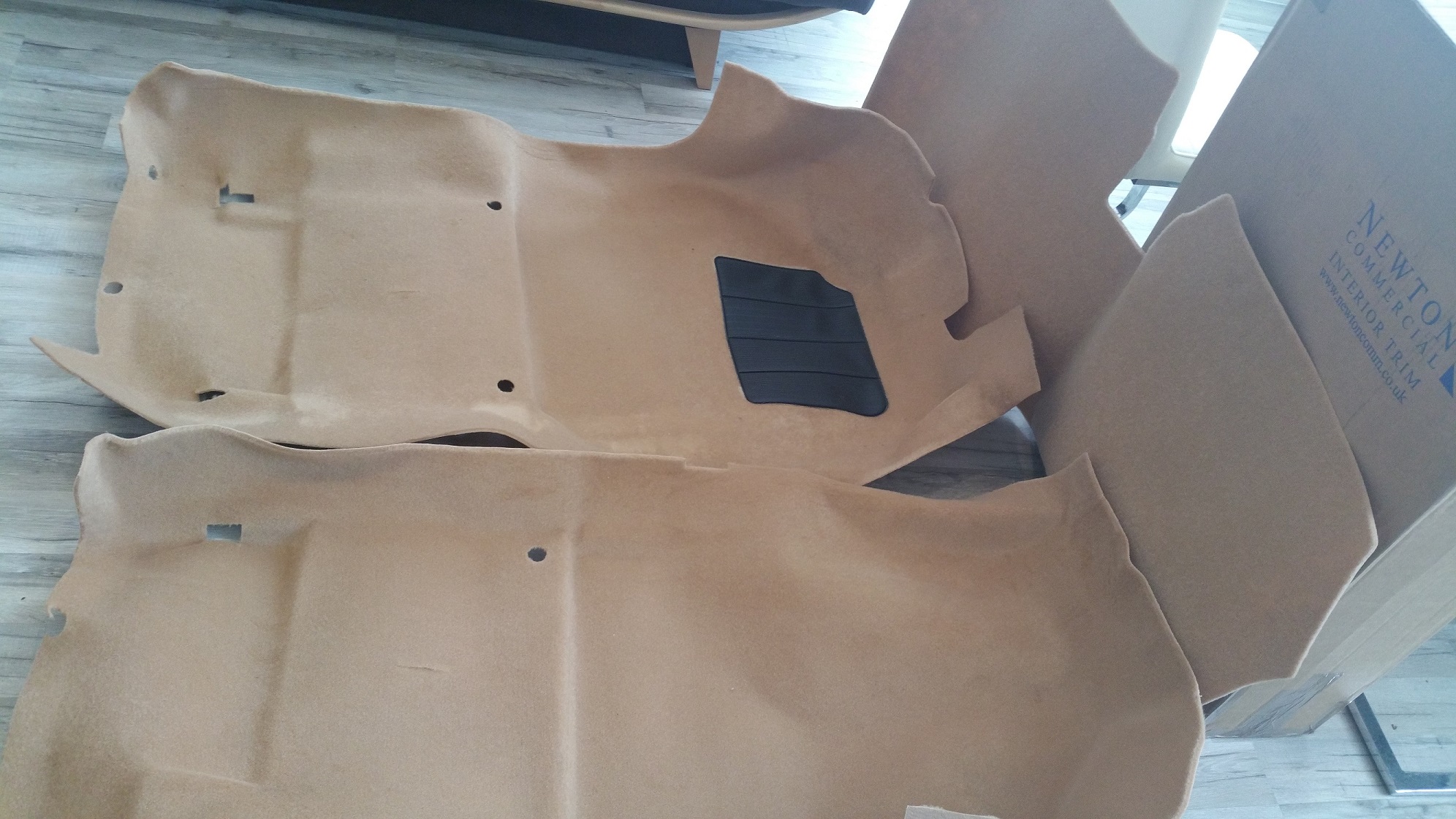

Ich möchte erneut ein unqualifiziertes Kommentar zum Thema beitragen.

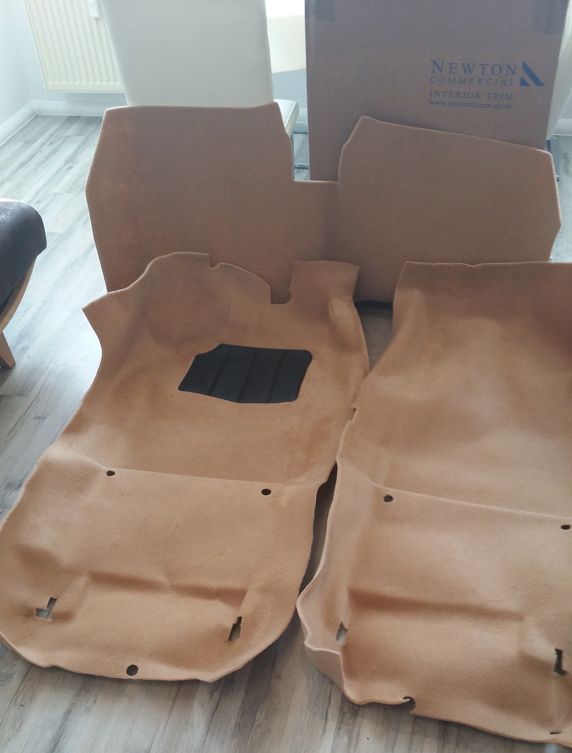

Hier Bilder vom "Biscuit" Newton Commercials Teppich.
20190628_174801.jpg [ 640.11 KiB | 28310-mal betrachtet ]
20190628_174706.jpg [ 411.87 KiB | 28310-mal betrachtet ]

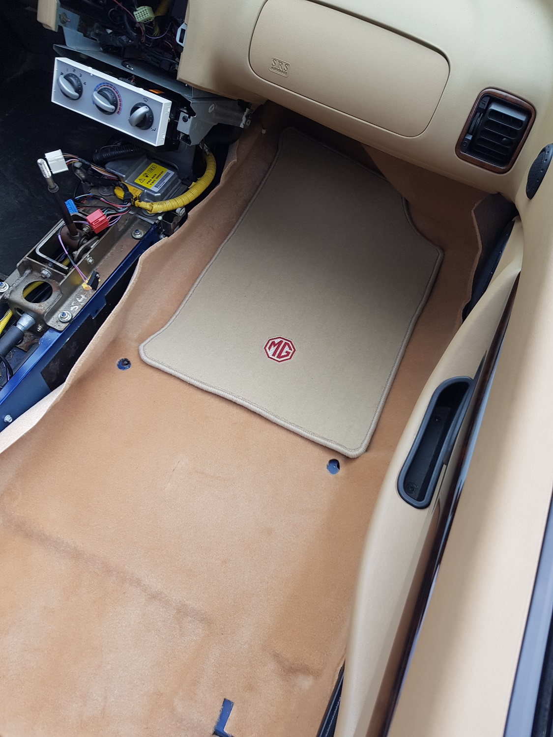

Back to Topic, ich konnte mir jetzt beige Fussmatten beschaffen und auch die etwas abweichenden beigen Fussraumdreiecke sind verbaut sowie das beige Armlehnenfach sind vorhanden.
20220916_212105.jpg [ 483.08 KiB | 22843-mal betrachtet ]
Ich will heute beginnen den Innenraum wieder auseinander zu nehmen um den beigen Newton Commercial Teppich von letzten Post zu verbauen. Im Zweifelsfall erstmal nur die Rückwand zum Tank.
Neben der Farbe war ein Hauptgrund einen neuen Teppich aus England zu beschaffen die bescheidene Passform des original Teppichs. In meinen beiden MGFs ist der klassisch bekannte Spalt im Beifahrerfussraum unten an der A-Säule vorhanden.
=> Kann jemand etwas zu der Passform der Newton Commercials Teppiche sagen?
Es kommt ja noch hinzu, dass der original F Teppich 2-teilig ist, d.h. Der Innenraumfussteppich ist unter dem Mitteltunnel verbunden zu einem Teil. Erst ab dem TF ist der Teppich geteilt, so wie man ihn oben sieht. Wäre jetzt blöd wenn man im verbauten Zustand irgendeinen Spalt irgendwo sehen würde.
Zur Befestigung benötigt man laut Newton Commercial Website einen Sprühkleber um den Teppich zu befestigen. Original ist der ja an den Seiten mit so verklebten Klettband an der Karosse befestigt. Die Dinger lösen sich über die Jahre gern und der Teppich hält nicht mehr richtig. Vielleicht auch ein Grund für die schlechte Passform...

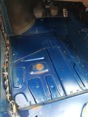

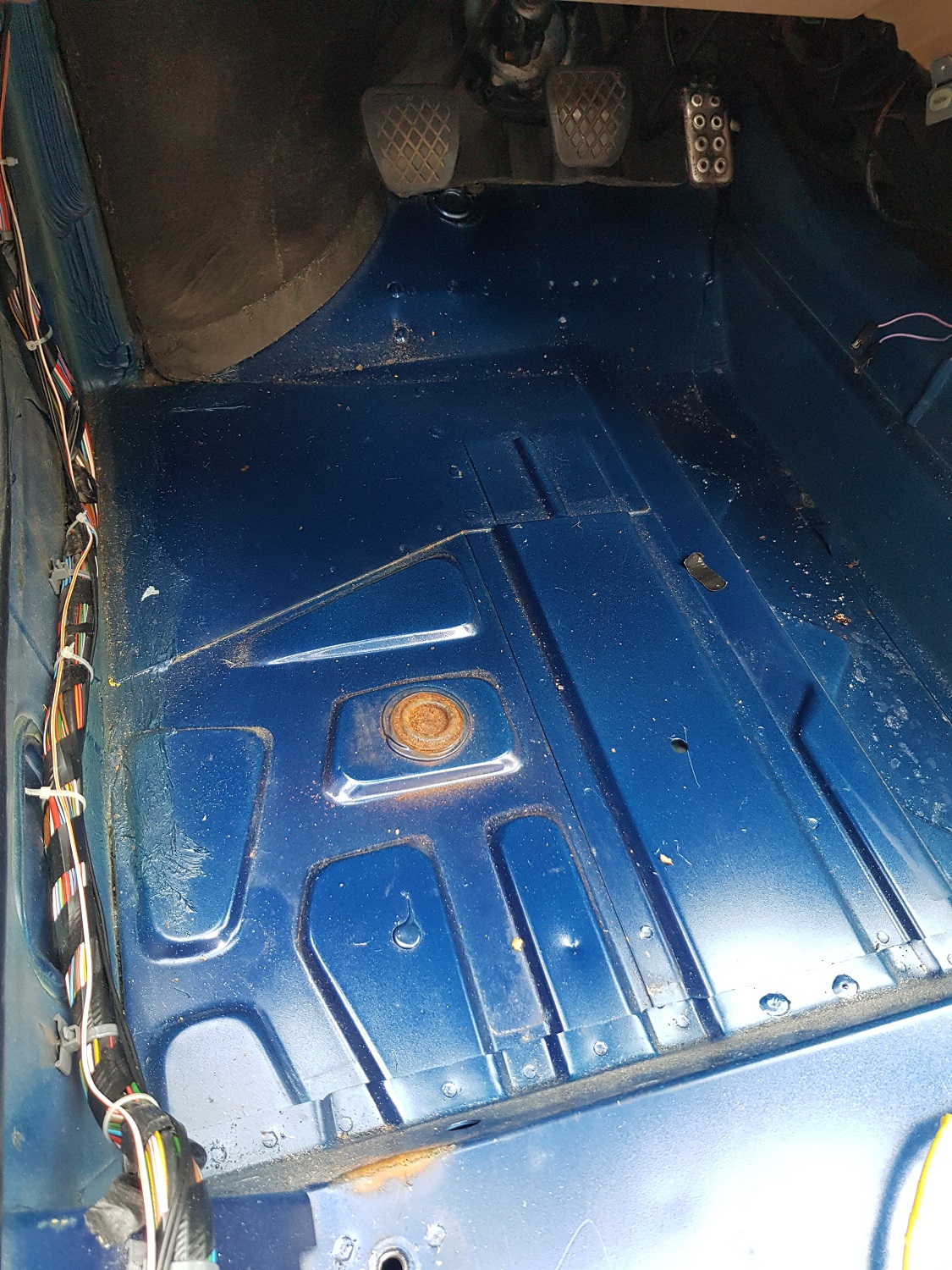

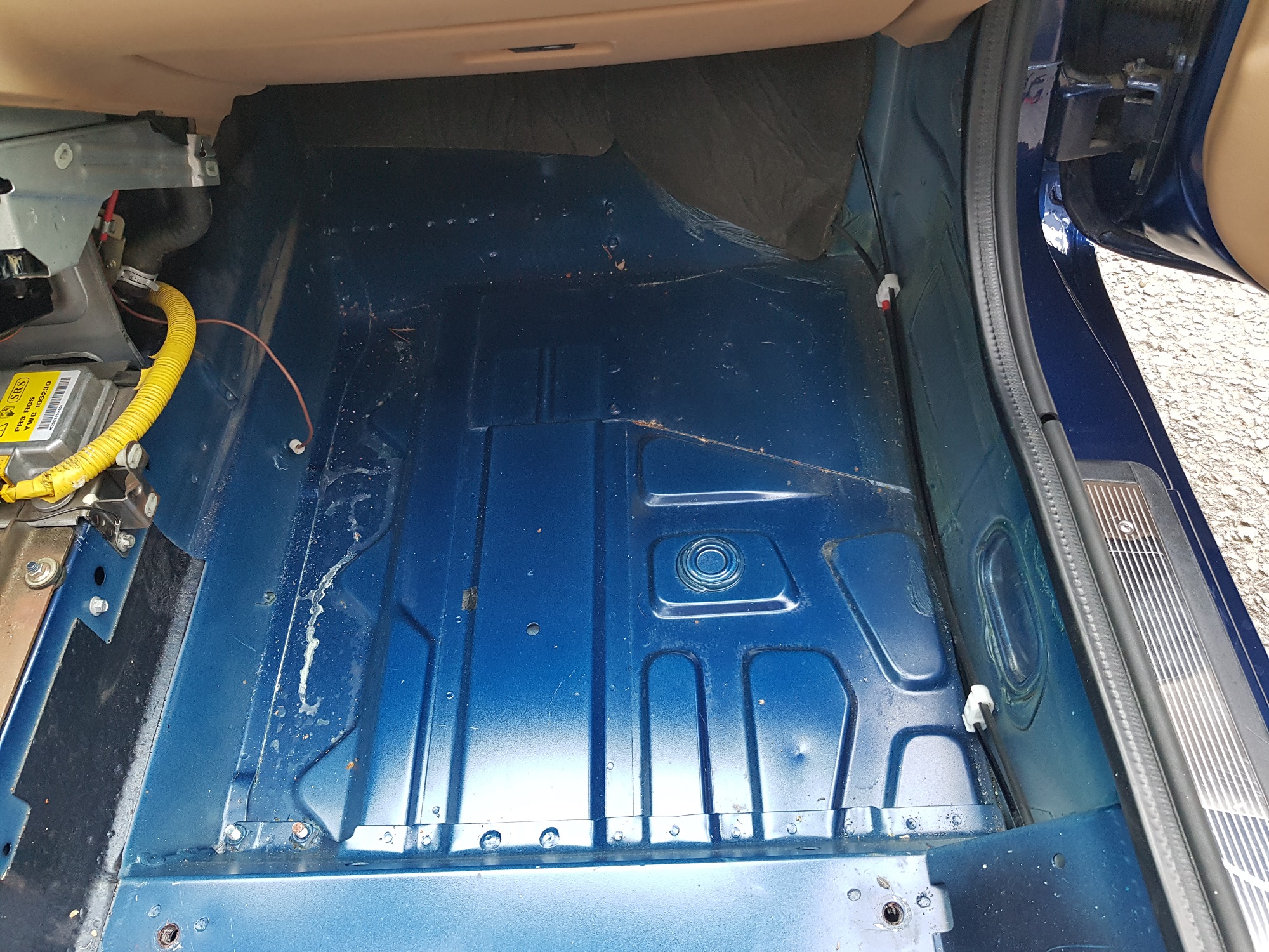

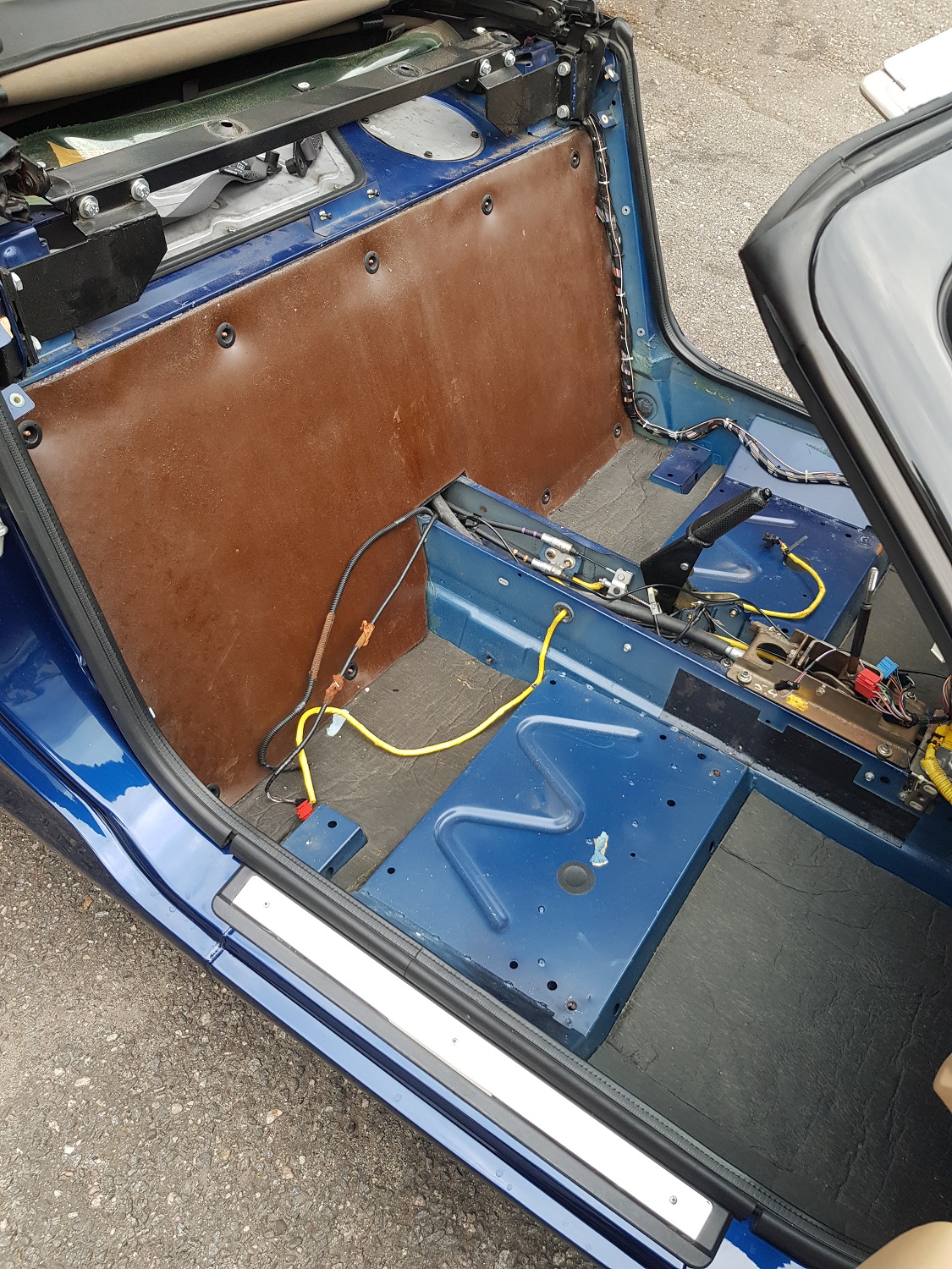

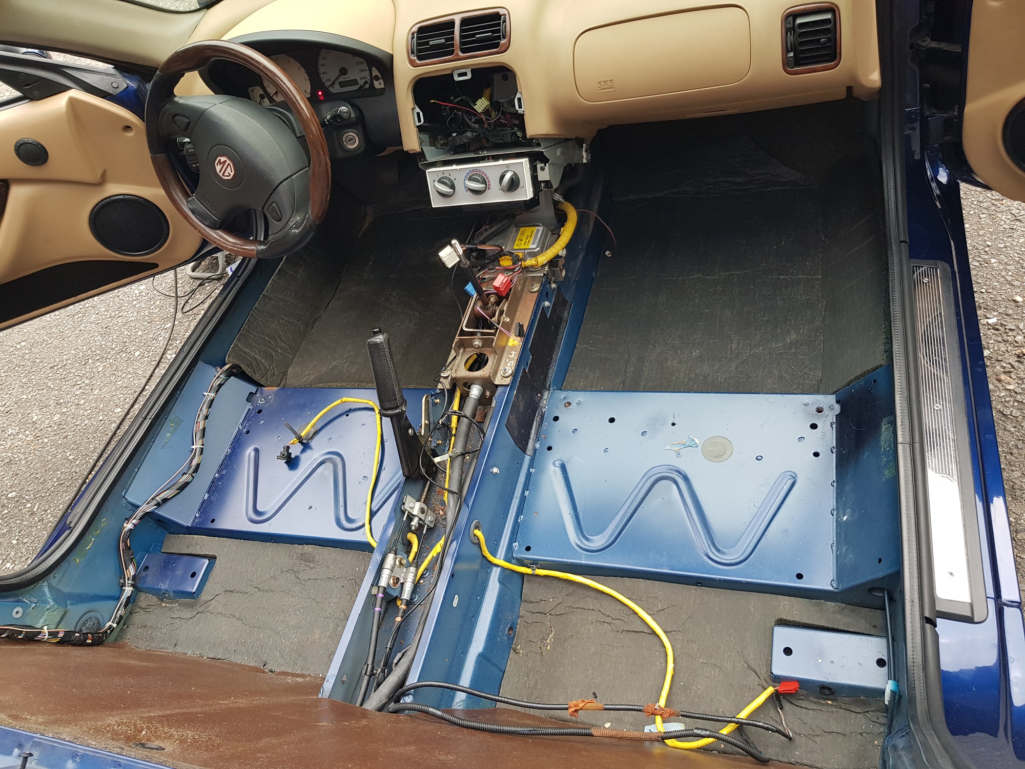

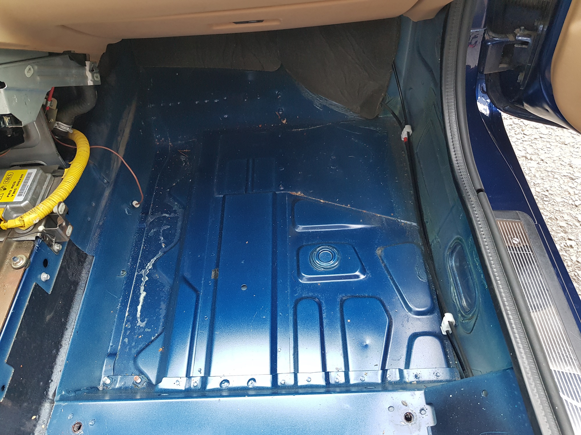

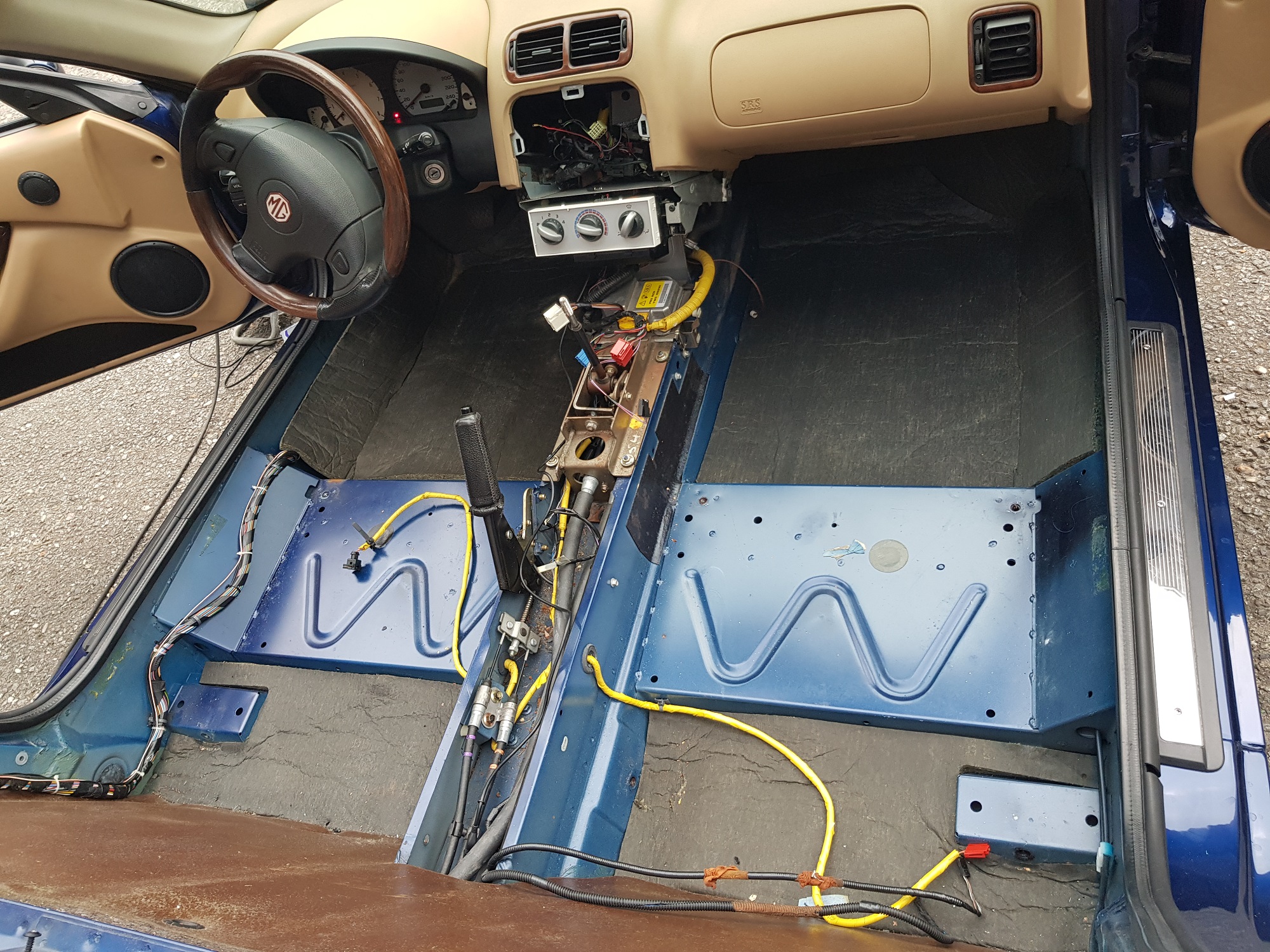

So Kollegen, ich melde Teilvollzug, heute den Mk1 zerlegt:
Leer.jpg [ 1.15 MiB | 22697-mal betrachtet ]
Leer1.jpg [ 808.59 KiB | 22697-mal betrachtet ]
Erkenntnisgewinn 1: Der Originalteppich sowohl an der Rückwand als auch im Fussraum ist nur aufgelegt und mit Kunststoffstopfen fixiert sowie mit dem Klettband an den Außenschwellern.
Fussraum Beifahrer.jpg [ 1.13 MiB | 22697-mal betrachtet ]
Fussraum Fahrer.jpg [ 724.22 KiB | 22697-mal betrachtet ]
Erkenntnisgewinn 2: Keine Spuren von Wassereinruch unter der Dämmung, auch kein Kühlwasser vom Heizungsventil. Allerdings Rost am Stopfen Fahrerseite (Wofür ist der?) und an einer Kante....

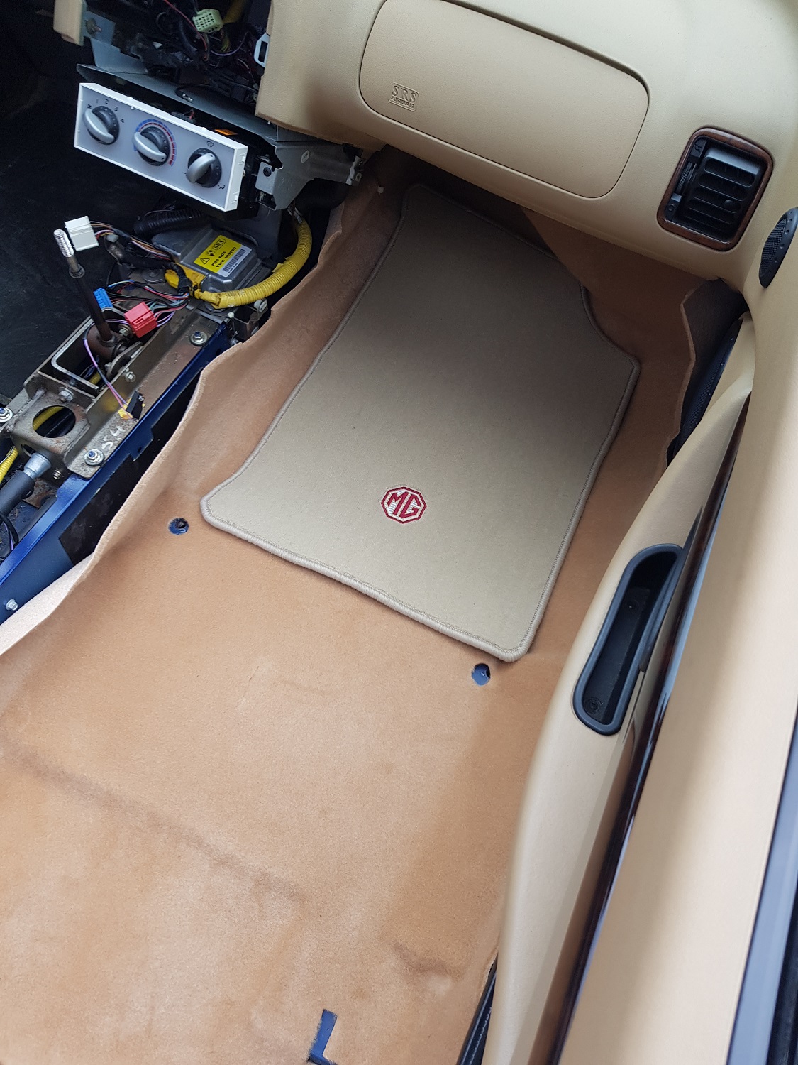

Und hier die Vorschau von dem was da kommen möge....(erstmal nur grob reingeworfen)
Vorschau2.jpg [ 496.71 KiB | 22697-mal betrachtet ]
Naja, zufrieden bin ich nicht wirklich mit diesen "13 Shades of beige", aber was anderes ist halt am Markt nicht verfügbar out of the Box. Ansonsten muss man wohl alles in einer Einzelfertigung beziehen lassen. Was dann noch passieren soll ist das alle Teile rund ums Lenkrad inkl. Tachoinnengehäuse sowie das Lenkrad inkl. Airbag in beige lackiert oder beledert werden soll. Ich habe eine zertifizierte Firma in Chemnitz die Airbags mit Naht beledern können/ dürfen.
Nungut, das Wetter wurde schlechter und ich habe die Karre wieder in die Garage geschoben. Der Trophy (das Stehzeug) übernimmt wie immer eine tragende Funktion....
Ablage.jpg [ 475.32 KiB | 22697-mal betrachtet ]
Habt ihr noch ein paar Ideen was ich in dem demontierten Zustand alles Überprüfen / erneuern könnte?
