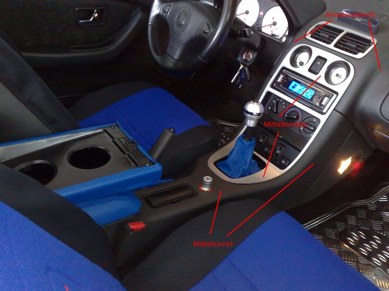

Nur um zur Sicherheit die Begrifflichkeiten auf einen Nenner zu bringen das wir nicht aneinander vorbei reden.
Armaturenbrett: Das Große unter der Scheibe wo in der Mitte MG eingeprägt ist. :D
Mitteltunnel: Das in der Fahrzeugmitte zwischen den Sitzen mit Mittelarmlehne und Aschenbecher
Mittelkonsole: Die Einheit wo Radio/Lüftersteuerung/Schalter drin sind. Bestehend aus Blende (Mk1 oder Mk2), Schaltern, Heizungsreglereinheit und Anzeigen (Uhr/Öl)
Wenn XPower jetzt schreibt die Mittelkonsole muss angepasst werden um eine Mk2 Blende einzubauen, meint er dann das Armaturenbrett, den Mitteltunnel oder die Mk2 Blende?
Mfg

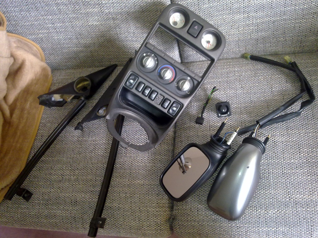

So schnell kann es gehen. Mittelkonsole komplett und E-Spiegel komplett sind auf dem Weg zu mir.
Stammen aus diesem Fahrzeug.
Ich hoffe mal das alles dabei ist. Weil ich bin mir unsicher wie es mit der Verkleidung aussieht die in den Innenspiegeldreiecken drin ist. Bei mir sind da ja Blenden mit Loch für die manuelle Verstellung.
Mfg
TCC

Heute kam die Post mit einigen Sachen. Leider fehlt noch die Tachoblende und die abgeschnittenen Stecker für die Spiegel. Lasse ich mir nachschicken.
Fehlt noch etwas für die Nachrüstung der Spiegel (abgesehen vom Kabelbaum den ich mithilfe der Stecker selbst mache).
Beim Spiegelverstellschalter habe ich mich etwas geärgert. Der ist bei Ford gleich, den hätte ich da gehabt.
Ich schätze mal ich kann die in Wagenfarbe lackierten Spiegelkappen von den manuellen Spiegeln an die elektischen anbauen. Wie sieht es mit den Spiegelgläsern aus? Weil die von den elektrischen haben ein paar macken.
Mfg
TCC

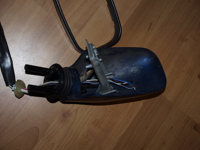

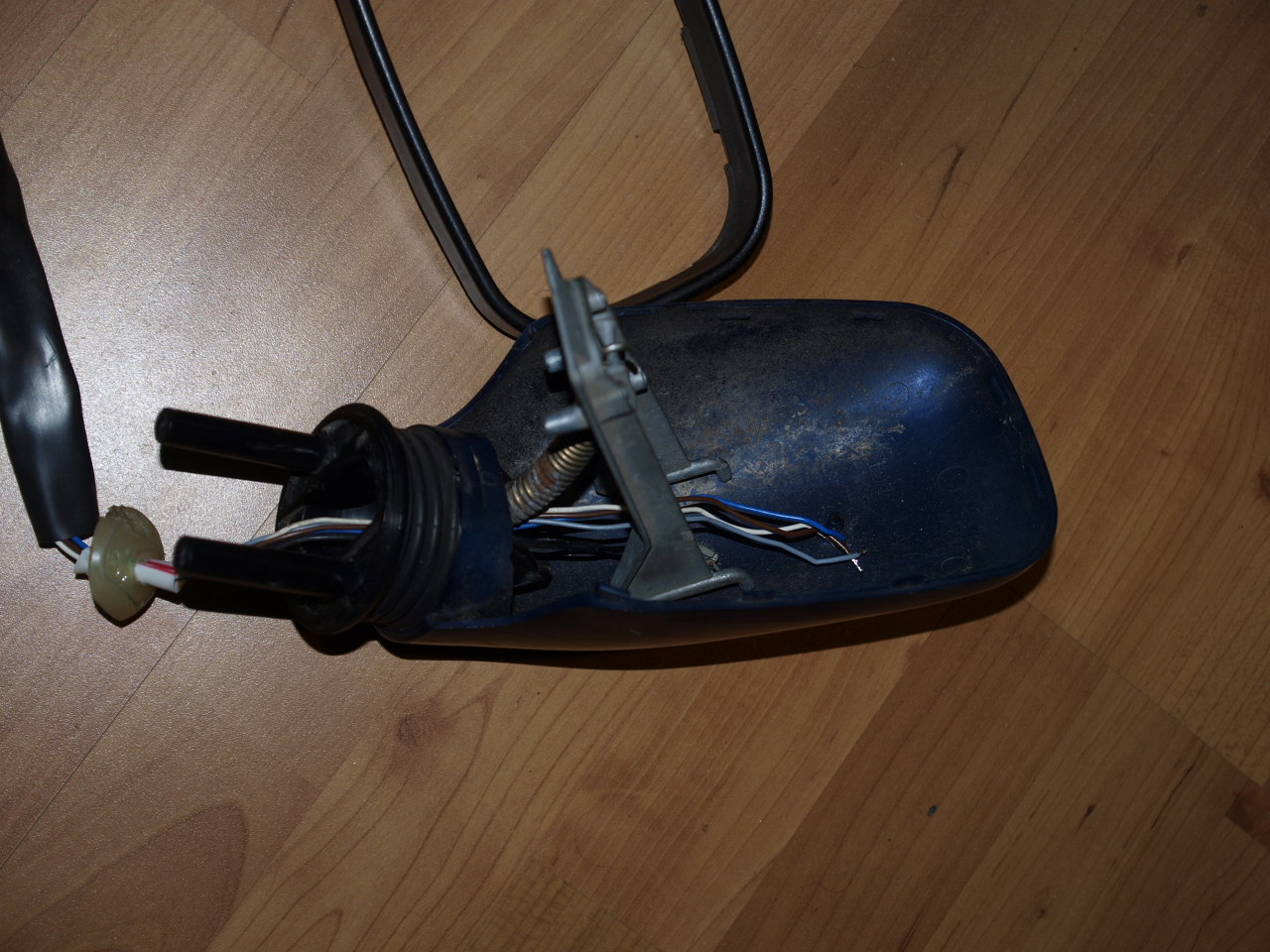

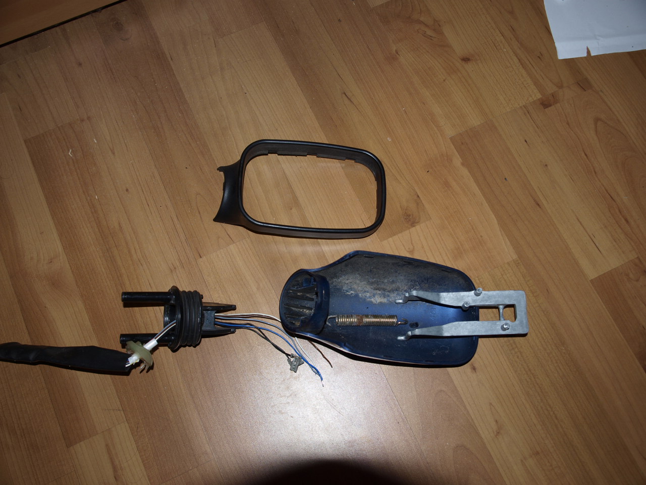

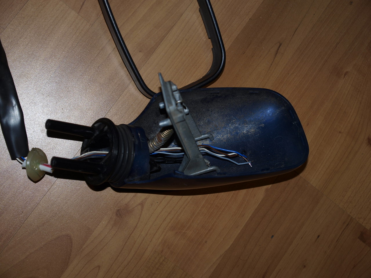

Die Spiegelkappen kannst du nicht anbauen, denn das sind bei den elektrischen keine Kappen, sondern das Spiegelgehäuse selbst. Merke: elektrische Spiegel wenn möglich immer in Wagenfarbe kaufen. :up:
Du kannst aber die schwarzen Rahmen vorsichtig abclipsen und die Spiegel dann zerlegen und neu lackieren. Die Spiegelgläser sind innen mit vier Nasen an den Motor angeclipst, aber du kannst die ganze Spiegeleinheit rausklappen. Hier mal ein Bild, wie der Spiegel von innen aussieht, so als Explosionsdarstellung, quasi:
Dateikommentar: Spiegel Innereien
_B010389.JPG [ 270.68 KiB | 22414-mal betrachtet ]
Die Feder wird am Innenteil des schwarzen „Gelenks“ eingehakt, das andere Ende kommt dann in den metallenen Spiegelträger (Motor ist darauf schon abgebaut, den brauchte ich anderweitig). Wenn das zusammengehakt ist, sieht das so aus:
Dateikommentar: Spiegel montiert
_B010390.JPG [ 280.15 KiB | 22414-mal betrachtet ]

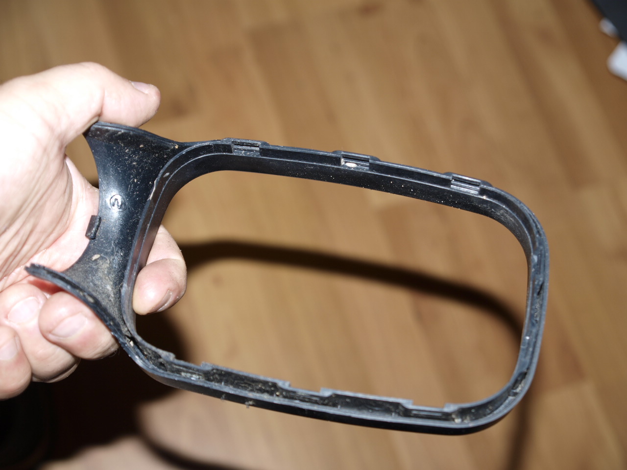

Die zwei Nasen des Spiegelträgers rasten beim zurückfedern in zwei Löcher im Gehäuse ein. Damit wird auch klar, wie man das Spiegelglas rausbekommt: Schwarzen Rahmen abnehmen (vom Faltenbalg aus anfangen, und vorsichtig eine Nase nach der anderen), dann mit einem breiten, nicht metallenen oder zu harten Werkzeug unter den Spiegel greifen und den anheben, dann die ganze Spiegeleinheit vorsichtig herausklappen. ACHTUNG, da ist ordentlich Spannung drauf, also aufpassen, dass es nicht plötzlich schnappt. Wenn du das Spiegelglas von der Rückseite siehst ist klar, wie das am Motor fest ist. Dann noch die Feder aushaken und das Gehäuse ist soweit zerlegt, dass du es lackieren kannst. Den Motor kriegst du so nicht raus, der ist an den Kabeln verlötet, aber zum Lacken wird es reichen.

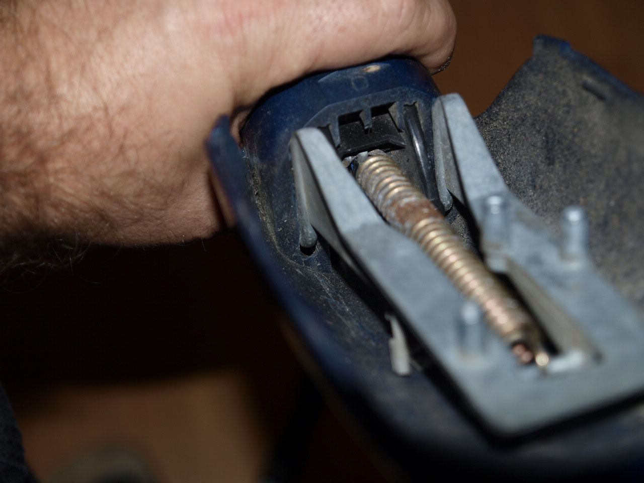

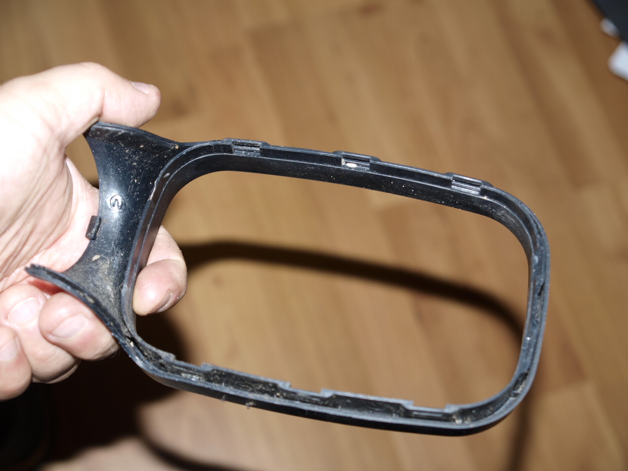

Und hier noch zwei Bilder, einmal vom Spiegelrahmen, damit su siehst, wo die Nasen reingreifen.
Dateikommentar: Spiegelrahmen
_B010394.JPG [ 213.79 KiB | 22413-mal betrachtet ]
Und einmal der Spiegelhalter in Position mit gespannter Feder, das Foto ist leider nicht so gut geworden, aber ich denke, man sieht, wie es funktioniert.
Dateikommentar: Rahmen in Position
_B010393.JPG [ 147.48 KiB | 22413-mal betrachtet ]

Ok, vielen Dank. Spiegel sind zerlegt.
Ich studiere gerade die Schaltpläne für die elektrische Spiegelverstellung.
