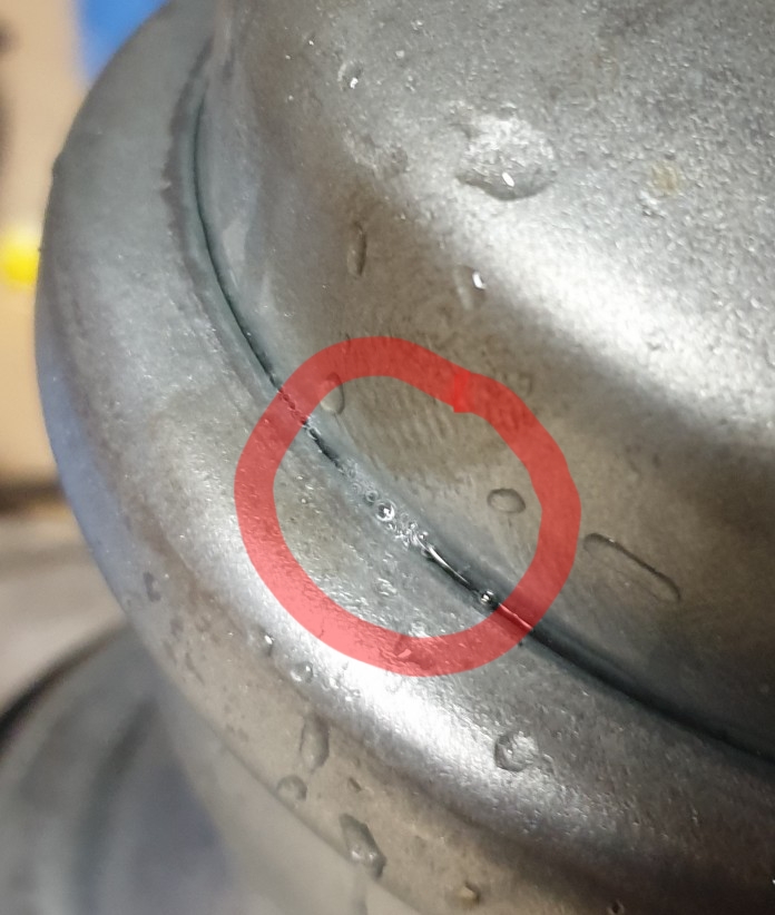

Beim "Blasentest" muss man aber auch aufpassen.
Ich hatte letztens eine Dose die an der dicken Falz undicht war. Konnte man bei 8 Bar Kompressordruck minimal erkennen. Da dachte ich mir machste mal 20 Bar drauf, dann wird man da wahrscheinlich schon mehr sehen. Pustekuchen. Mit 20 Bar war sie dann dicht. :?
Die werd ich demnächst auch mal aufsägen und schauen was da los ist.

Vielleicht einfach mal versuchen mit nach pressen (Hammer und Durchschlag) aufsägen kann man ja immer noch

Könnte ich mal versuchen. Aber ich denke zum Einsatz kommt die nicht mehr. Da ist mir das Risiko zu hoch dass sie dann doch wieder irgendwann undicht wird. Zumal man schon beim anbohren kaum bis gar keinen Druck gespürt hatte.

Ich tippe auf die dicke Wulst wie bei meiner Einheit. ;)
