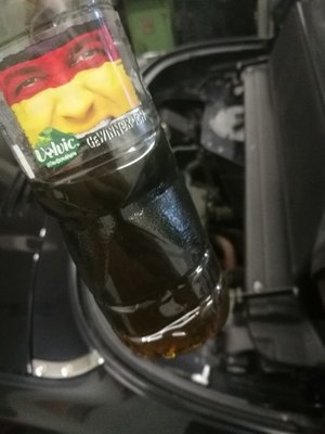

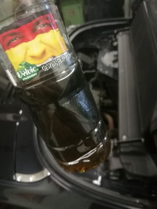

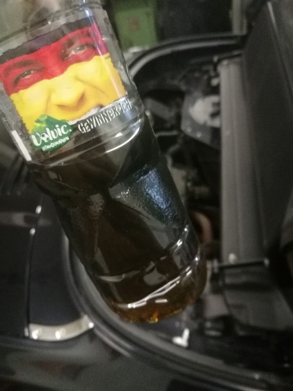

Kleines resume meiner Seits.
Heute den Nehmerzylinder entlüftet und das kam alles raus, ich hab das System mit ca 0.5l Bremsflüssigkeit gespült, ohne Erfolg.
Werde mir einen neuen geberzylinder bestellen. Aus dem Behälter kam nur schwarze Brühe raus.
