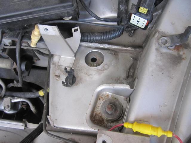

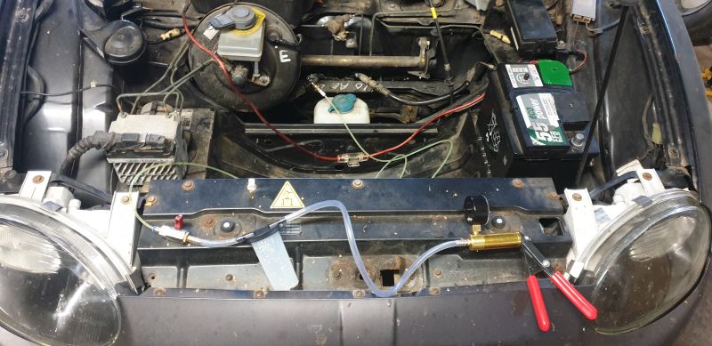

Obwohl, würd mich echt mal interssieren wie der das große Loch vorn beim Sicherungskasten ins Chassis bekommt.
Dateikommentar: Foto geborgt aus dem US Forum (Soons Methode ??
IMG_9299.JPG [ 40.96 KiB | 37082-mal betrachtet ]
https://www.mgexp.com/forum/modern-mgs- ... l.3916158/
(Man muß sich anmelden, um zu gucken) Das Foto der aufgeschnittenen Einheit passt nicht zum MGF ;-)

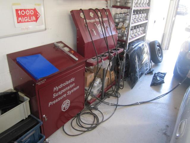

Das müßte Soons Einrichtung zum Füllen sein
Dateikommentar: Foto geborgt aus US Forum (Soons Einrichtung ??)
IMG_9304.JPG [ 42.29 KiB | 37082-mal betrachtet ]

Man schaue sich auch mal die rot lackierte schöne Anlage auf dem Foto an.
Wozu mögen da wohl die 4 großen Aufnahmelöcher a dem rechten Teil sein?

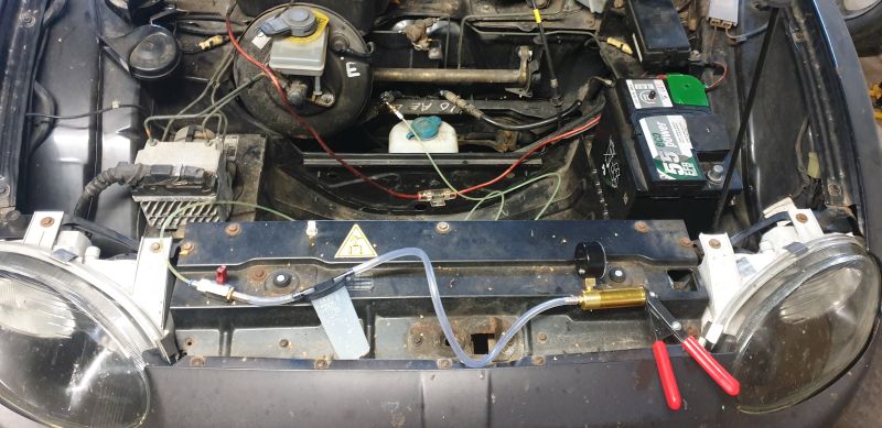

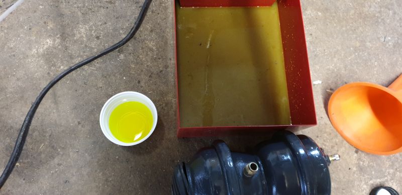

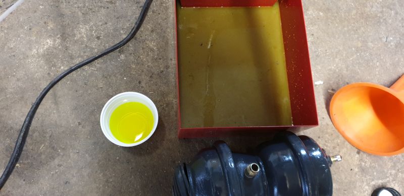

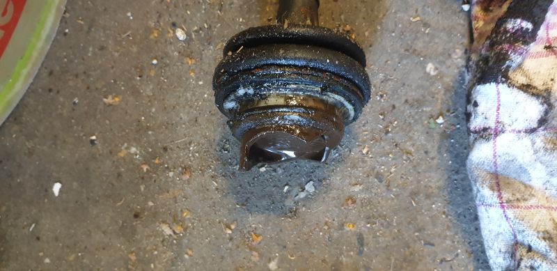

Ich habe zu Beginn der Saison die Hydragasdosen neu befüllen laasen und wieder eingebaut. Leider war das wenig erfolgreich. Nach nur einem Tag war die Fahrerseite wieder komplett abgesackt. Ob hier der Stickstoff entwisch oder das Fluid / Luft im System, etc. kann ich nicht wirklich sagen. Feucht war es nicht unter dem Auto, daher scheidet das Fluid wohl eher aus. Ich hatte damals leider keine Löcher in die Karosserie gebohrt, somit war eine Druckprüfung in eingebautem Zustand nicht möglich. Ich tippe auf eine unsaubere Lötstelle. Egal, ich hatte den Sommer genügend andere Projekte und stellte den MG hinten an.

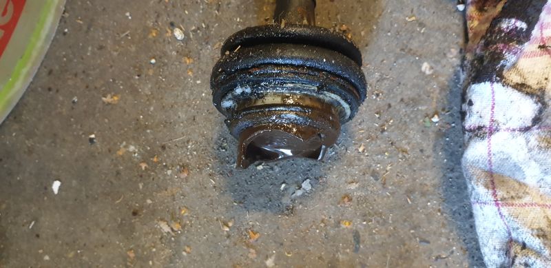

Ich habe sehr günstig 4 gut erhaltene Einheiten bekommen und diese wieder umgebaut. Alle 4 hatten noch Stickstoff drin, es zichte ordentlich beim Bohren. Die alten waren alle leer. Die Lötstellen wurde alle auf Dichtigkeit überprüft bevor ich die Dosen zum Befüllen brachte, sollte also dieses Mal klappen.
Leider waren 2 Knuckel defekt, einer davon total zerbröselt. Ich habe die dann auch erneuert und was soll ich sagen, jetzt fährt es sich viel entspannter. Lediglich die Spur muss wieder eingestellt werden.
Hier ein paar Fotos:
Hydragas (7).jpg [ 112.88 KiB | 36874-mal betrachtet ]
Im Becher ist aktuelles Fluid, in der Pumpe 7 Monate altes. Ich würde bei jeder Aktion neues Fluid verwenden.

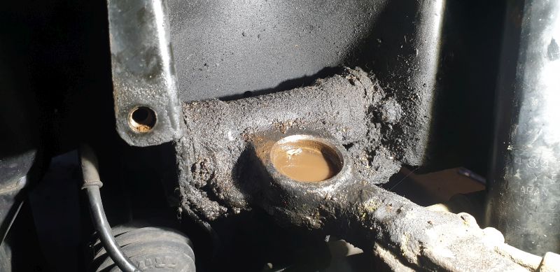

Hydragas (11).jpg [ 128.68 KiB | 36874-mal betrachtet ]
Hier stand das Wasser drin. Den unteren Teil bekam ich nur mit Gewalt wieder raus.

Den hat es zerbröselt...

Das war jetzt aber mal kein kurzer Bolzen für Tieferlegung ?
Hast mal den Gummibalg oben rum untersucht, ob da ein Riss ist, oder war der grüner Sprengring weg ?

Der Gummibalg hatte definitiv einen Riss. Der grüne Sprengring war aber noch drauf. Der war einfach zu tief für den irgendwann nicht mehr vorhandenen Stickstoff. Die Härte hat wohl den Plastikeinsatz zerstört.
Hoffe die neuen (alten) halten länger.

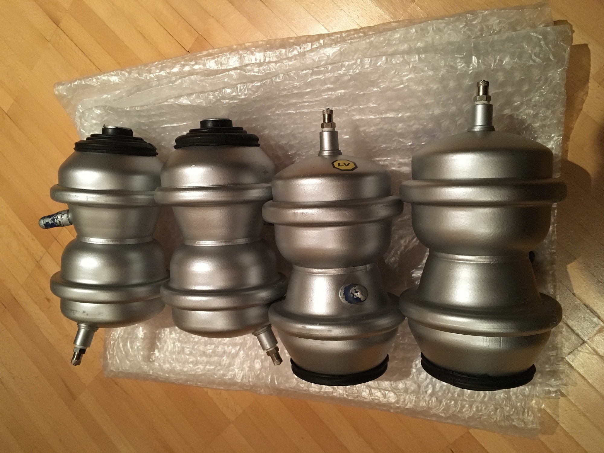

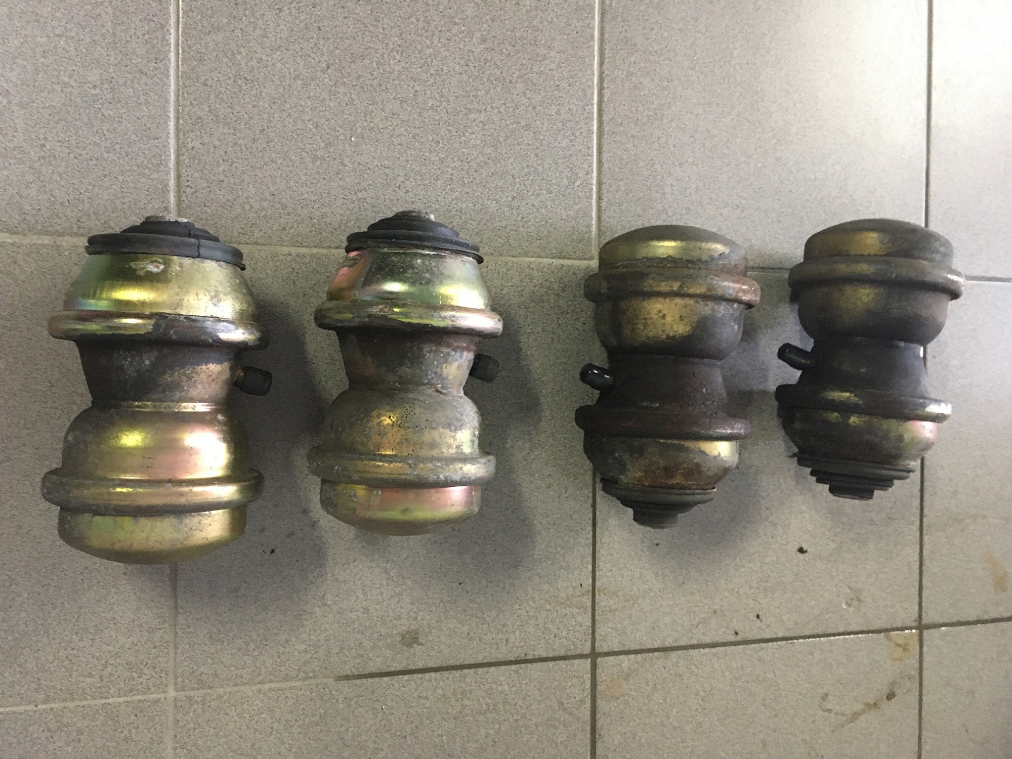

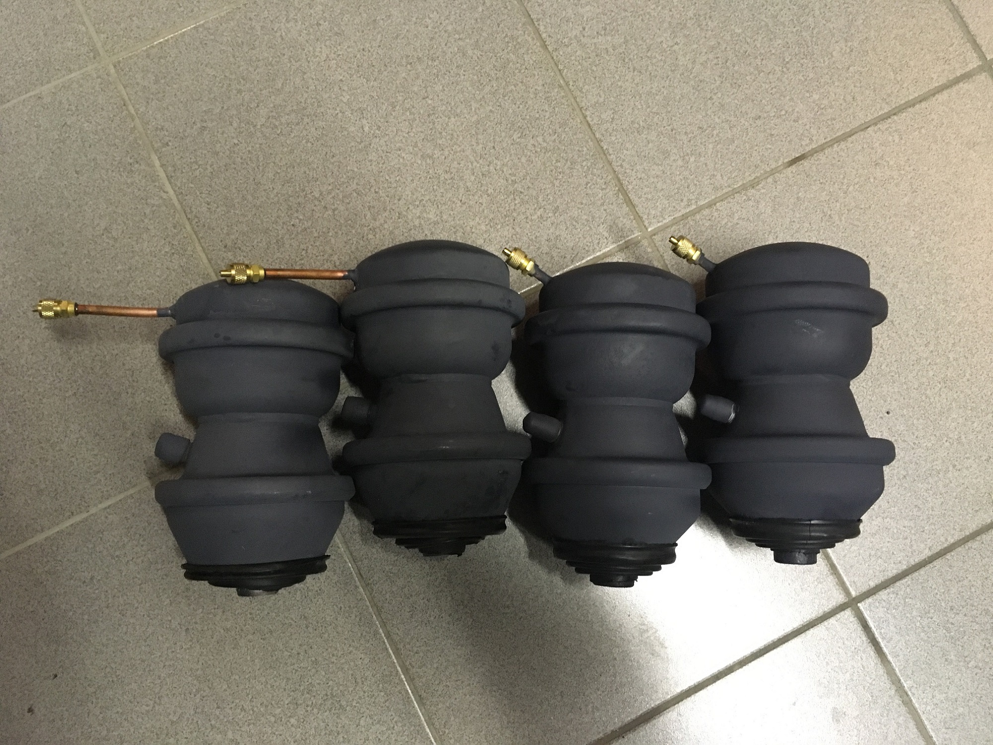

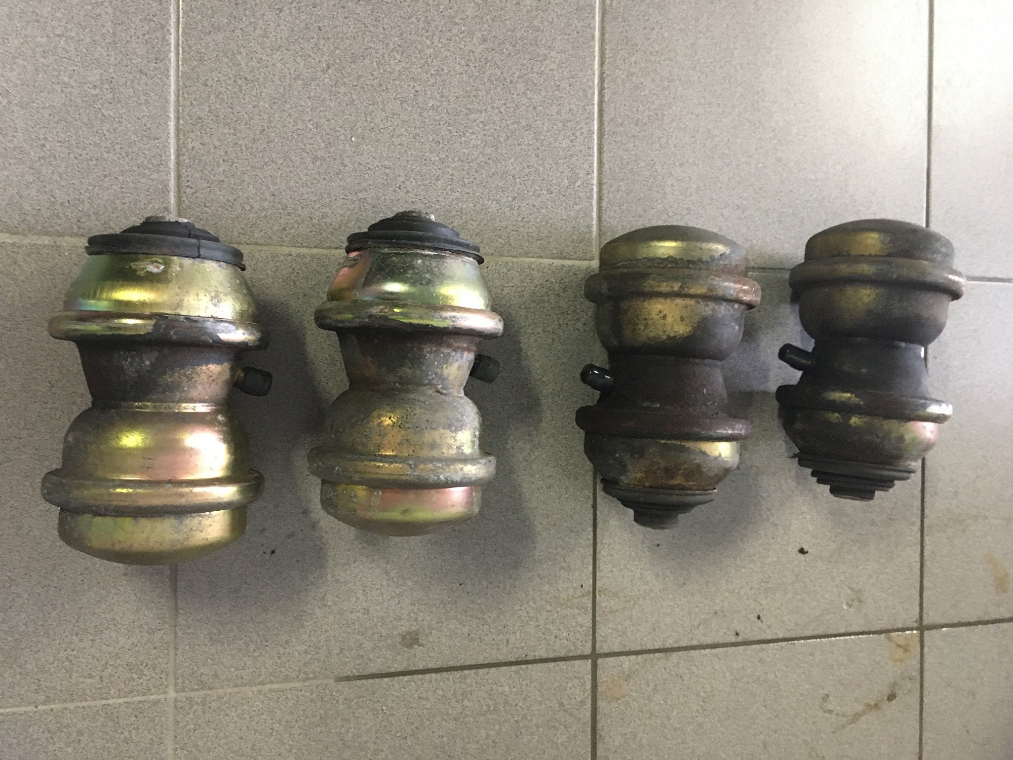

So, hat etwas länger gedauert, aber jetzt fährt der kleine Brite wieder.... nice, tight & smooth. :up:
Bei MGFnTFBitz habe ich mir überholte Spheres besorgt. Die original verbauten hat mir Peter Soons reconditioned und kommen ins "Ersatzteillager". Jetzt kann der Frühling kommen!
Dateikommentar: Reconditioned by Soons
Spheres recond.jpg [ 844.56 KiB | 36286-mal betrachtet ]
Dateikommentar: Used Spheres
Spheres old.jpg [ 975.76 KiB | 36286-mal betrachtet ]
Dateikommentar: MGF-Bitz
Spheres MG-FBitz.jpg [ 982.14 KiB | 36286-mal betrachtet ]
