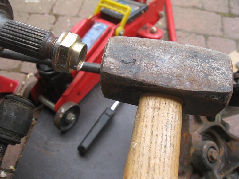

So, Antriebswellen sind drin.
Radträger abgebaut, Mutter drauf und dann sachte mit dem Fäustel geklopft, siehe Bilder.
Jetzt muss ich noch auf die Rimmer-Lieferung warten mit den neuen Muttern.
Ach, und ne neue Bremsleitung hab ich auch bestellt, die andre war zu lang (mein Fehler) :konfus: .
