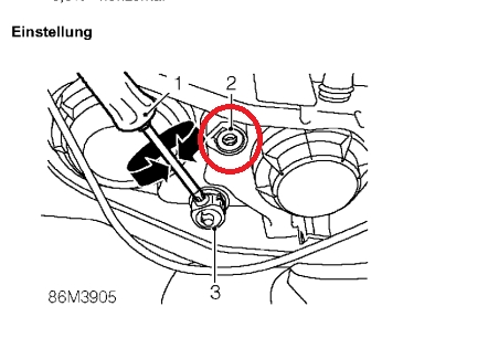

ich hab da nochmal eine Frage, an welcher Schraube wird die Leutweite eigestellt, an der roten 2 oder an der 3 ?
Im Zweifel hat nämlich der Mann vom TÜV an der falschen Schraube gedreht.

So, gestern im Dunkeln getestet, an beiden Schrauben tut sich nichts. Grmpf, Mykel habe Deinen Tipp probiert, mit 1/8 Drehung kann man die ganze Schraube etwas rausziehen, aber dann blockiert sie.
Wie kriegt man das wieder hingebogen ?

Nach dem ausgesprochen schönen Treffen bei Cadde mit Speedsgood, Mikelino und BRG funktioniert die Scheinwerferhöhenverstellung wieder, man muss nur lang genug drehen, nun greift sie wieder.
