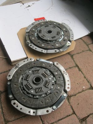

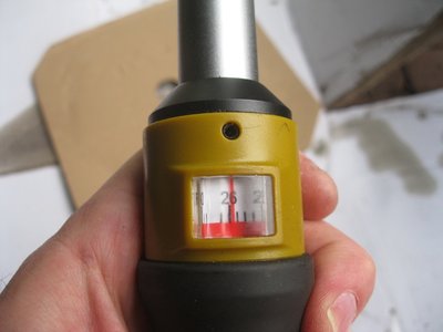

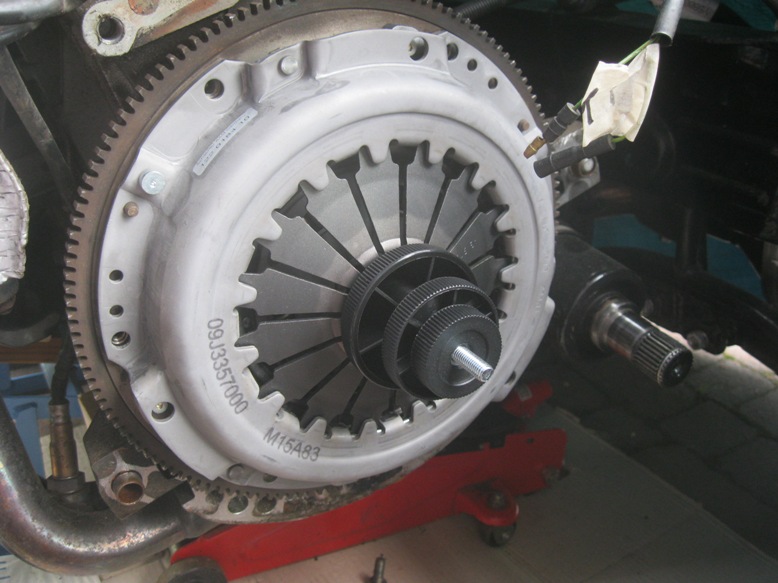

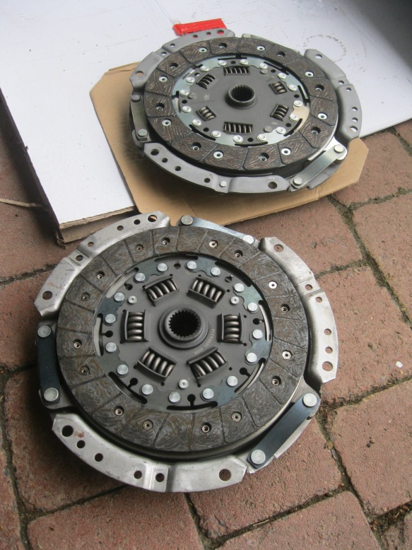

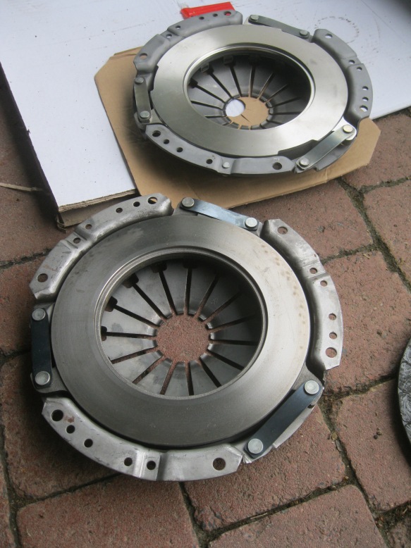

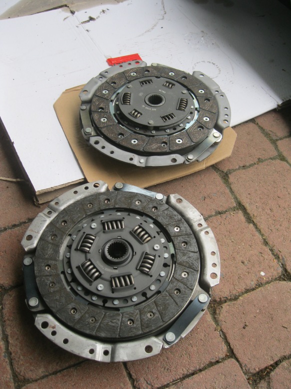

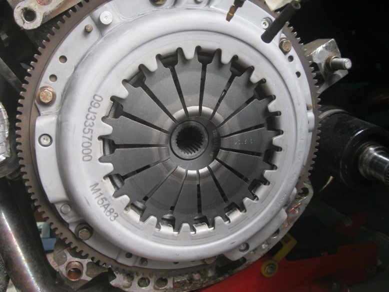

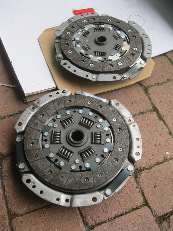

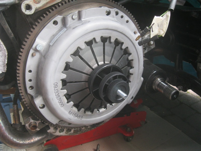

Sodele, neue LuK-Kupplung kam heute, schon eingebaut. Im ersten Vergleich kein großer Unterschied zur Borg & Beck (siehe Fotos).
Ich persönlich glaube nicht, dass es am Kupplungskit lag. Meiner Meinung nach liegt der Fehler am Ausrückhebel. Vielleicht bring ich das Getriebe nochmal in die Werkstatt, um das zu diskutieren, bevor ich nochmal alles zusammenbaue (und später wieder auseinander!).

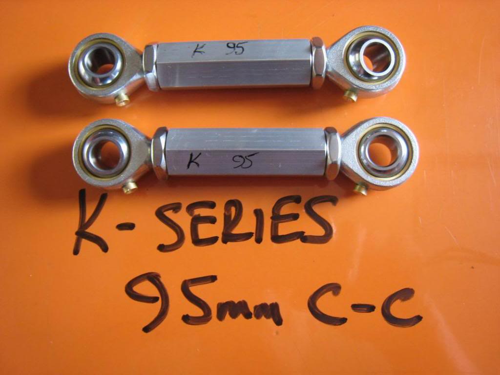

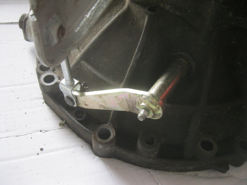

Aber der Gedanke, dass der Verstellarm vom Folgezylinder einfach etwas länger sein müsste, lässt mich noch immer nicht los.
Hat nicht Klaus "British steel" mal sowas gemacht?
WENN man den Verstellarm rausmacht, durchschneidet und auf beide Enden ein Gewinde schneidet, das mit einer (ich nenn's mal so) langen Mutter verbunden und mit Kontermuttern gesichert wird...
So ähnlich wie beim modifizierten Lichtmaschinendingsbums, siehe Foto von David Aiketgate:

Beitrag Re: Kupplungshebel fest
Ich würde dann eher einen neuen Zylinder einbauen falls der alte abgenutzt ist

Der ist neu. Auch der Haltepin am Kupplungshebel, der Sicherungsclip, die Kupplungsleitung...

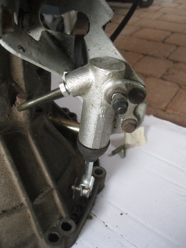

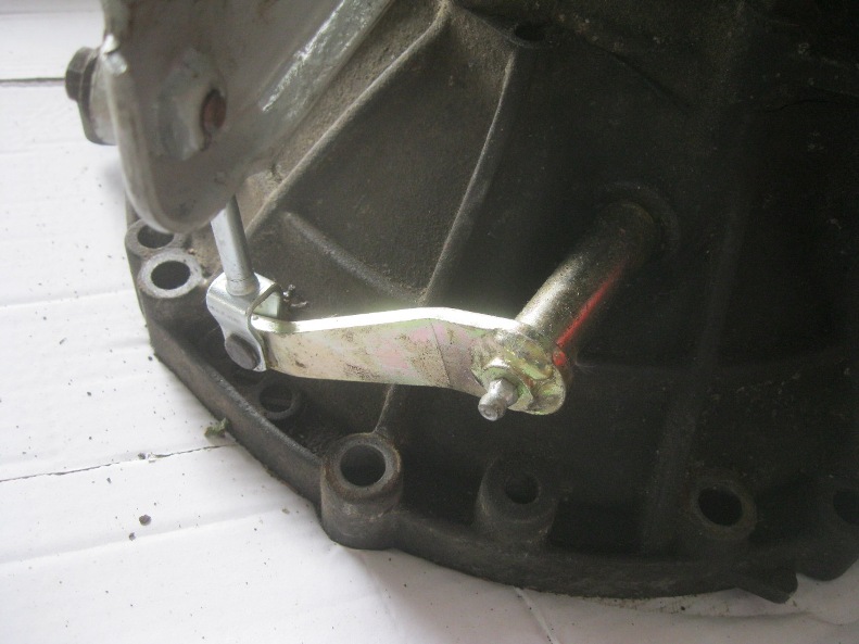

Sieht aktuell so aus:
slave.JPG [ 119.94 KiB | 19473-mal betrachtet ]
arm.JPG [ 112.15 KiB | 19473-mal betrachtet ]
Do 17. Mai 2018, 11:22
Dann sollte das auch gehen
Und der Fehler liegt woanders

Oder neuen originalen Ausrückhebel (gefettet) verbauen und Kupplung penibel ! entlüften.
Do 17. Mai 2018, 13:44
Beiträge: 374
Wohnort: Tauberbischofsheim
Tja, leider gibt's den originalen nicht mehr. Zumindest bei Rimmer.
Nur uprated...hab' ich ja quasi schon drin.

Hi hast den neuen Ausrückhebel mit dem alten Verglichen? Nach deinen Bilder würde ich sagen der ist nicht in der richtigen Grund Position steht zu weit vorne normal steht er gerade nach oben! Oder liegt das daran wie das Getriebe steht ?

Nee, Michael, der steht nur zufällig so, das neue Ausrücklager ist auch noch nicht montiert. Der Folgezylinder ist praktisch leergelaufen, weil ich die (flexible) Leitung getrennt hatte.
Lässt sich jetzt alles einfach so hin- und herbewegen.

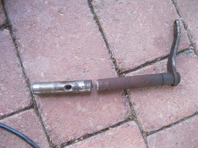

P.S.: mit dem alten konnte ich den nicht mehr vergleichen, weil ich den im Getriebe auseinanderflexen musste, um ihn rauszuhebeln, so festgegammelt war der.
file.jpg [ 45.8 KiB | 19413-mal betrachtet ]
Und nachdem alles wieder zusammengebaut war, kam der Schrott zum Recyclinghof.

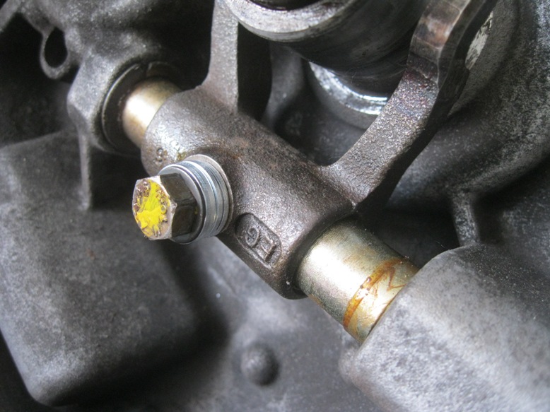

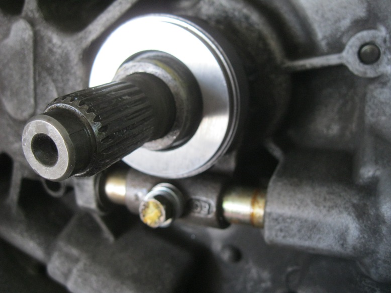

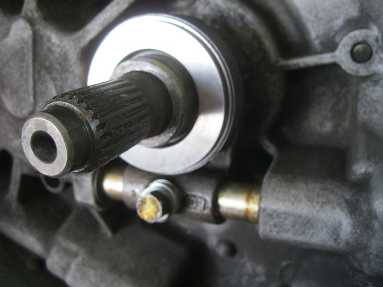

So, Freunde, jetzt könnte ich den Übeltäter gefunden haben.
Wollte eben das neue Ausrücklager montieren, um das Getriebe noch einmal zur Werkstatt zu bringen. Erstmal bisschen Bremsenreiniger auf die Welle gesprüht, um die dann fürs neue Lager zu schmieren.
Beim Abwischen merke ich, dass die Ausrückgabel locker auf dem Kupplungshebel sitzt und etwas Spiel hat. Schraube ist aber fest gewesen!
Bei der Montage des Kupplungshebels hatte ich letztes Jahr gemerkt, dass das dort befindliche Gewinde nicht zu der originalen Halteschraube DBM588L gepasst hat. Hab die dann halt ordentlich festgezogen und fertig.
Jetzt hab' ich ein paar Unterlegscheiben reingemacht und damit festgezogen, damit sitzt die Ausrückgabel stramm auf dem Hebel und bewegt sich nicht (also nur, wenn man den Hebel bewegt).
Kann's das gewesen sein?
kann es gewesen sein
allerdings würde ich dort eher eine passende schraube besorgen statt dort eine neue fehlerquelle mit den unterlegscheiben einzubauen

Gestern kam die Mail von MGMANIAltd, angeblich sei das ein 6 1/16 UNF Gewinde wie bei der Originalschraube.
Der Metallbauer, dem ich gestern den ganzen Kram brachte, schaute sich beide Gewinde an, sind beide hinüber. Will versuchen, einen passenden Gewindeschneider aufzutreiben, um den Hebel zu retten. Andere Variante wäre, ein metrisches Geinde reinzuschneiden; leider ist die Schraube ziemlich special: am vorderen Ende verjüngt sie sich, so dass sie auf der hinteren Seite der Kupplungsgabel in einem kleineren Löchlein steckt.
Warte jetzt mal auf seinen Anruf...

Gerade hat er angerufen;
Gewinde sind beide nicht zu retten. Neuen Hebel + Schraube bei Rimmer bestellt.
