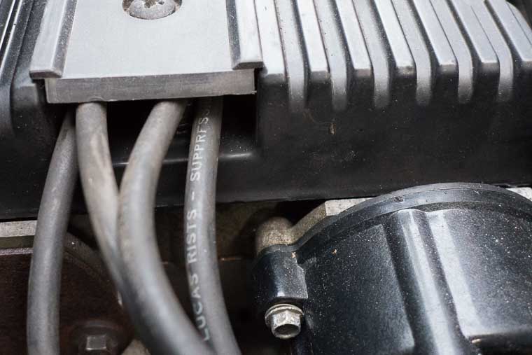

Hallo Mykel,
ne, die hatten wir "vorschriftsmässig" nach Montage der Nockenwellen und des Kastens reingedrückt.
Die sehen auch alle ganz gut bzw trocken aus, soweit man das beurteilen kann.
Ursache scheint der nicht ganz abgedichtete Ventildeckel zu sein ( siehe das Bild, obehalb des Verteilers sapscht es da ziemlich massiv raus, sieht man auf dem Bild gar nicht so gut ).
Das wäre vermutlich relativ schnell zu beheben, was mich irritiert, das meiste tropft nicht mittig, wie ich es erwarten wärde, sondern weiter rechts, etwa da, wo der Ölfilter sitzt.
Nun stellt sich die Frage, ob es noch woanders leckt, oder ob das irgendwo am Motor oder einem Schlauch / Kabel nach rechts läuft.
Das würde dann auch die versiffte Ölwanne erklären.
Klingt das plausibel ?

Bei dem Trophy von nem Kumpel lief es zwischen Nockenwellenkasten und Kopf raus, weil eine der Schrauben nicht richtig fest war. Nachgezogen, dann war Schluss. Wenn es bei dir unter dem Ventildeckel raussifft, zieh einfach noch mal die Deckelschrauben (von Innen nach außen im Kreis) fester, 15 Nm vertragen die locker.

So, heute eine neue Dichtung besorgt, Ventildeckel ab, festgestellt , eine Schraube vom Nockenwellenkasten war nicht mit dem - nennen wir es Solldrehmoment - angezogen.
Und zwar genau die am Verteiler, da ists dann wohl oben aus dem Gewinde rausgesapscht.
Alle nochmal kontrolliert, neue Dichtung rein, Deckel drauf, ca 60 km auf der Autobahn gefahren. Temperatur konstant, kein Qualm und Gestank, und nach dem Stoppen kein Fleck mehr unter dem Auto.
Das Thema scheint durch zu sein. Das wäre natürlich richtig klasse ;-)
