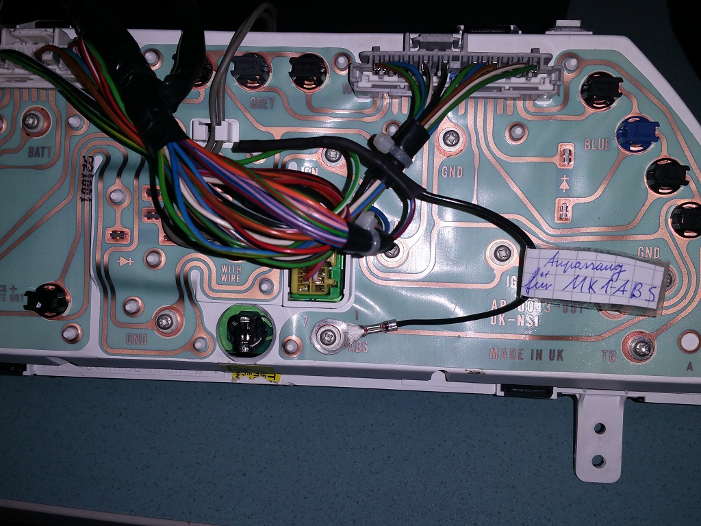

Problem solved.
ABS Mod.jpg [ 324.02 KiB | 26015-mal betrachtet ]
https://www.youtube.com/watch?v=Hfsyb6YWgTE

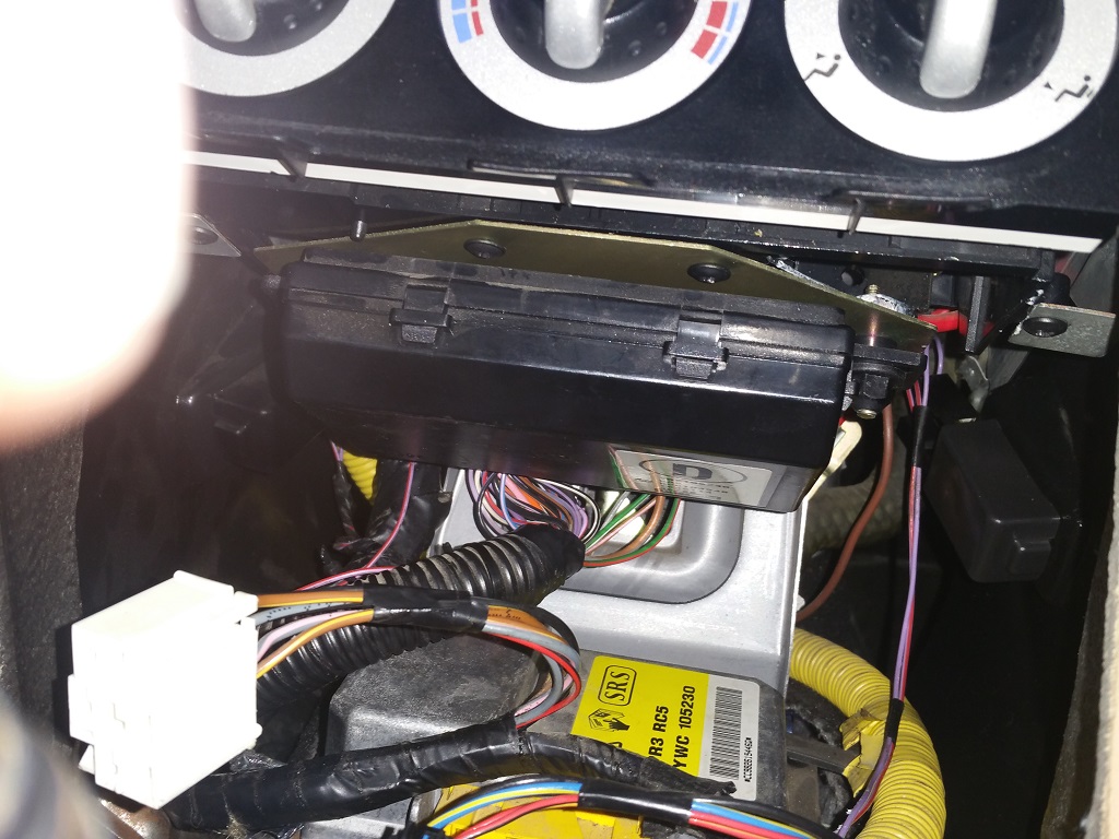

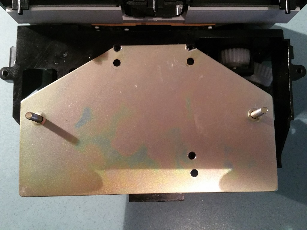

Ok, heute nochmal Mittelkonsole ausgebaut und gemessen. Es ist tatsächlich so, dass die Mk2/TF Schalter am Alarmsteuergerät anstoßen. Mit angestecktem Stecker fehlen 1 cm Platz nach hinten.
20151230_145737.jpg [ 242.3 KiB | 25963-mal betrachtet ]
Wobei nur bei den mittleren Schaltern (Nebelschlussleuchte/Scheibenheizung). Nebelscheinwerfer und Umluft gehen am Alarmsteuergerät vorbei und passen rein. Beim Klimaschalter weiß ich es nicht. Wenn man sich die Bilder der englischen DIY Anleitung genau anschaut, sieht man dort dasselbe Problem; der Schalter der NSL passt nicht vollständig in die Konsole:

Da ich mich noch immer nicht richtig mit den VINs auskenne kann ich nicht beurteilen ob es da Unterschiede zwischen Mk1 und Mk2 gibt. Beteiligt ist das Alarmsteuergerät (Abemessungen anders?), die metallene Zwischenplatte (andere Bohrungen) und die Lüftungsreglereinheit (andere Bohrungen).
Nunja, eine einfache und schnelle Lösung wäre der Ausbau der Metallplatte und die setzen von 3 neuen Bohrungen, sodass die Platte inkl. Steuergerät weiter hinten sitzt.
Werde ich die Tage mal ausprobieren.

die schalter sitzen in der mkii konsole einfach tiefer als in der alten drin...
1cm sollten sie eigentlich nicht weiter rausschauen wenns 5mm sind sollte das viel sein...
und ja ab 99 gibt es eine geänderte platte wo das steuergerät dran kommt
und 2004 kam nochmal eine andere für die pektron...

Ok, hier nur kurz das Bild der abgeänderten Metallplatte. Geht ohne Probleme um 1 cm zu versetzen.

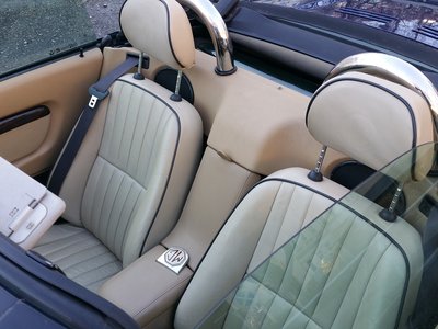

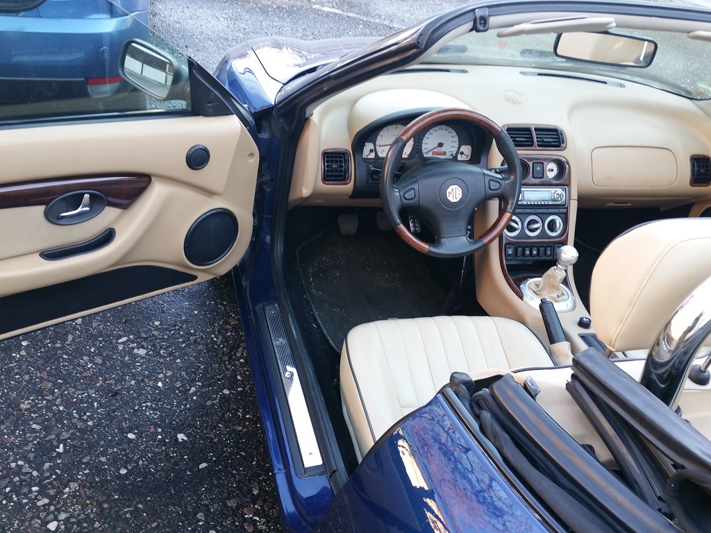

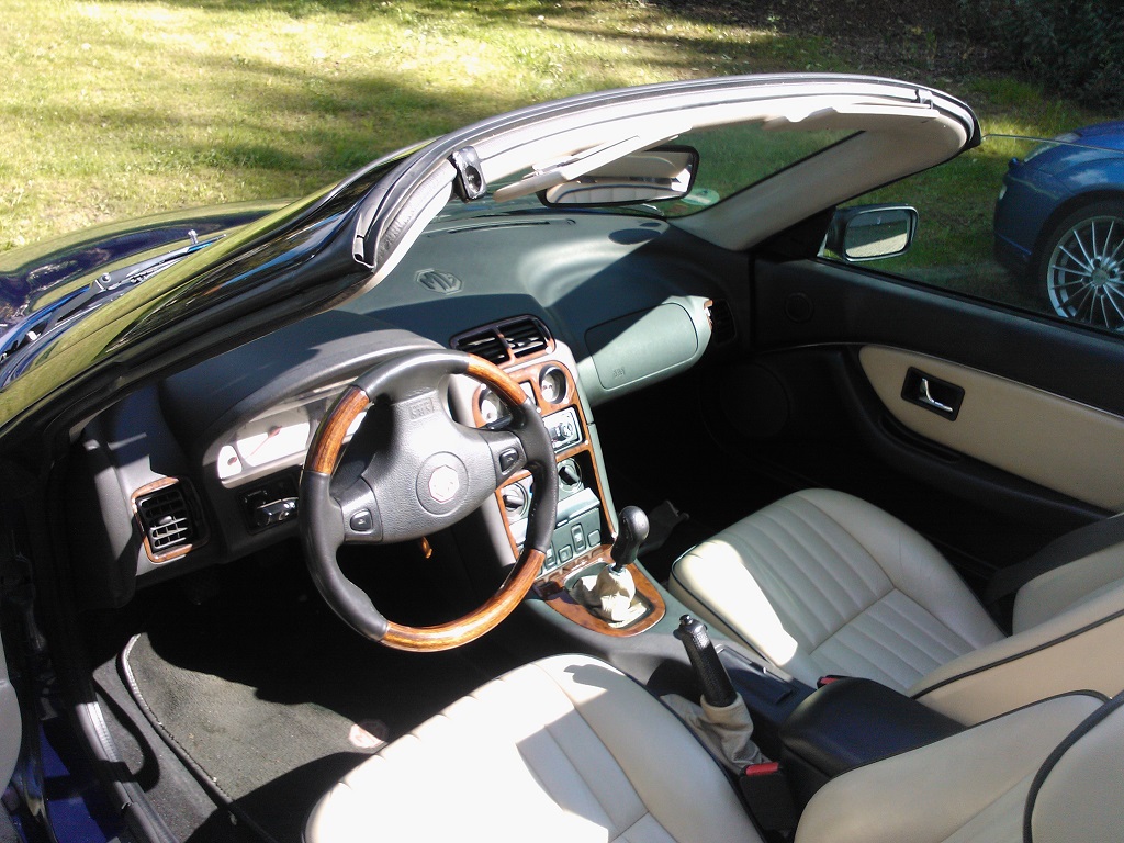

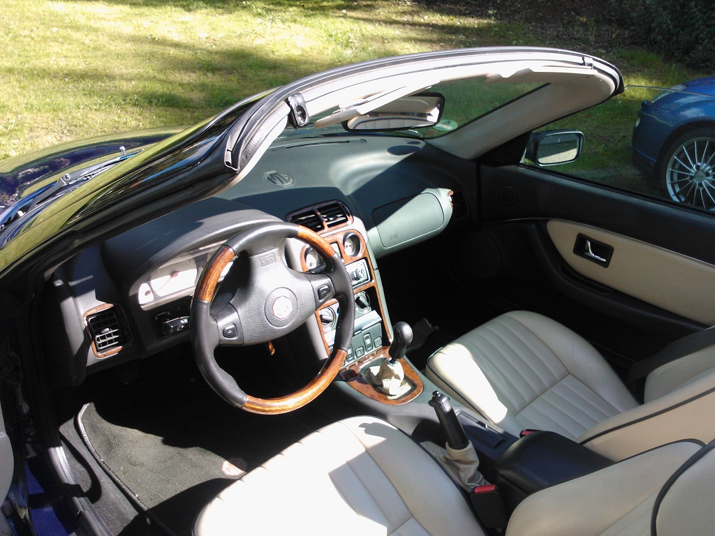

Soa. Habe es heute endlich geschafft den Umbau auf beige/Mk2 soweit abzuschließen. Die T-Bar ist drin. Gott sei dank haben die Rover Bügel diese Gummiringe, weil ansonsten würde man den Murks sehen den ich beim Bohren der Löcher veranstaltet habe. Trotz sorgfältigen ausmessens war eins der 4 Löcher doch ganz schön versetzt. Aber jetzt passt es und ich bin erstmal glücklich.
Wenn man so schaut ne ganz schöne Veränderung.
WP_000148.jpg [ 301.98 KiB | 25827-mal betrachtet ]
20160108_140134.jpg [ 245.75 KiB | 25827-mal betrachtet ]
20160108_140208.jpg [ 318.84 KiB | 25827-mal betrachtet ]
20160108_140145.jpg [ 250.45 KiB | 25827-mal betrachtet ]
Naja, ganz zufrieden bin ich noch nicht. Aber das kommt mit der Zeit. Peter, der Thread gehört wieder dir. :D

Sieht klasse aus, Hut ab!

Sag mal - was ist denn mit Dir los ? Das sieht absolut Klasse aus :up:

Ja sieht gut aus, was noch fehlt sind passende beige Sitze vom MK2.
Fr 8. Jan 2016, 19:28
Beitrag Re: MGF MKI + MKII = MK1,5
Wenn ich sehe wie das helle in der frontscheibe spiegelt bin ich froh das ich schwarz habe :)
Mkii sitze hat er ja dazu bekommen... Muss er nur einbauen

Super Ergebnis :up:
Hat auch immer Spass gemacht den Thread zu verfolgen!!

Ich bin ja generell nicht ganz so der Holz/ Cremefan, aber alles zusammen wirkt sehr stimmig und edel, wirklich schick!

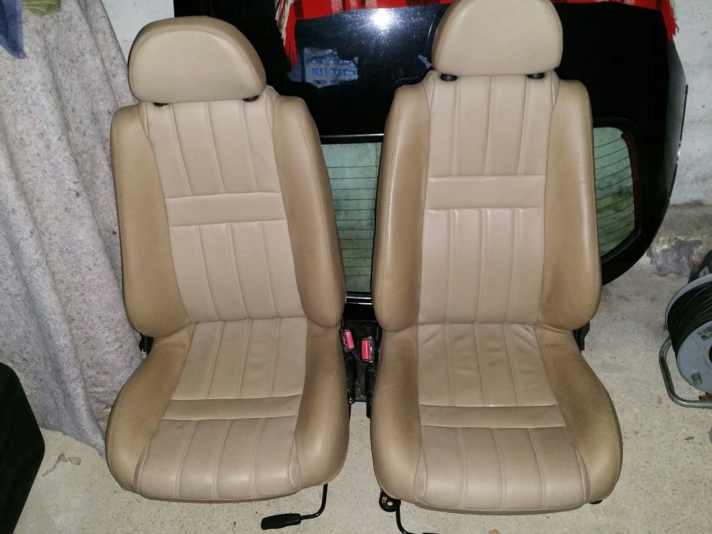

Beige Mk2 Sitze habe ich mit der Innenausstattung mitbekommen, so zweifarbig in der Mitte helles gelochtes Leder:

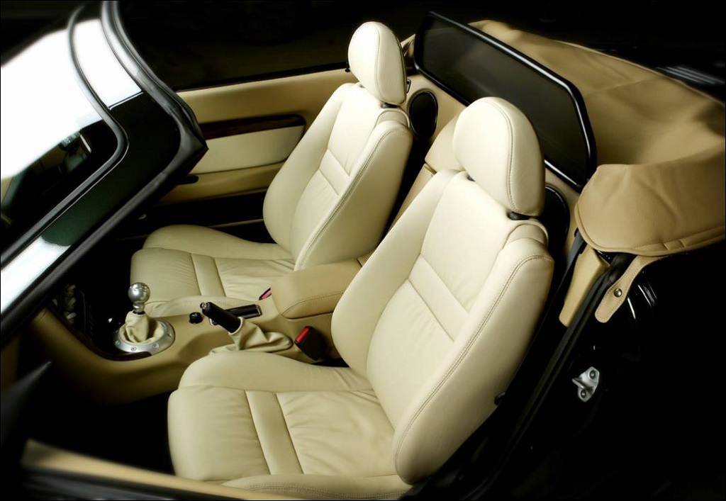

Mir gefallen optisch aber meine alten besser weil einfarbig und heller. Meine Traumsitze wären diese:
101758_3mg.jpg [ 137.61 KiB | 25762-mal betrachtet ]
Die verbesserte sportliche Form und schön hell.

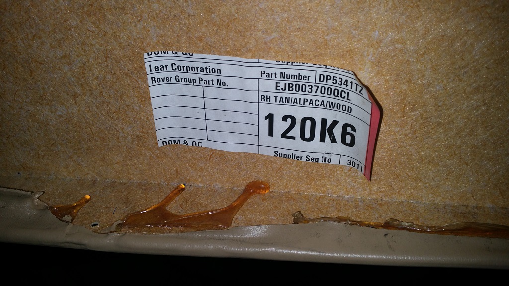

Meine Türpappen haben laut Aufkleber folgende Teilenummer:
20151123_103628.jpg [ 239.76 KiB | 25744-mal betrachtet ]
Also müssten nach EPC die Türinlays Alpaca sein. Insofern wäre Creme (meine MK1 Sitze) und Alpaca (Mk2 Türpappeninlays) farblich fast dasselbe.
Naja. Ich muss halt die Walnut Teile nehmen weil ich damit eine bessere Grundfarbe zum "Färben" nach Light Tan habe. Wenn ich schwarze Teile nehme wird es schwierig mit der Farbdeckung. So denke ich zumindest.

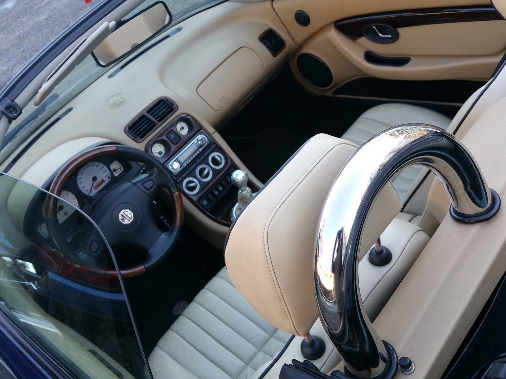

Gibt es eigentlich beige Gurte für unsere MGs? Bei Ebay gibt es da was, aber mit neuem Gurtschloss. Mich stört halt das meine Gurte so wenig Zug haben und die Gefahr besteht, dass sie nicht schnell genug einrollen und beim Tür schließen böse Einschlagstellen im Türschwellerbereich hinterlassen.
Eine Mike Satur Gurtführung steht auch auf meiner "Must Have" Liste:
Gurt.jpg [ 73.62 KiB | 25723-mal betrachtet ]
Überhaupt ist das Bild so bissl Vorbild für meinen. Wobei ich von einem Glaswindschott irgendwie nicht überzeugt bin.

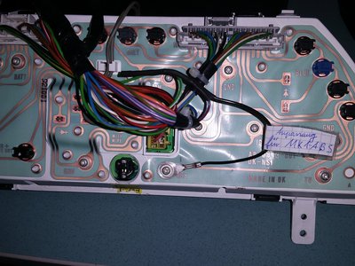

Beim Shiftlight würde ich eine zentrale Stelle im Tacho befürworten. Meine Idee wäre die dunkle Abschattung der Drehzahl Tachoscheibe unter dem MG Logo zu entfernen und eine kräftige rote LED dahinter zu setzen. Dann würde das MG Logo bei einer frei einstellbaren Drehzahl anfangen zu leuchten.
Das Shiftlight an sich ist eine einfache Schaltung. Der Drehzahlzeiger ist Spannungsabhängig, Je mehr U/min desto höher die Spannung. Also dort ein Poti dran und ein Transistor. Mit dem Poti regelt man die Schaltspannung wann das Shiftlight leuchtet. An den Transistor kommt dann eine LED ran. Fertig. Kann man alles innerhalb des Tachos einlöten und funzt auch ohne Probleme in meinem Focus.
