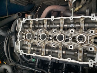

Ich steh grad vor der Frage erst Nockenwellenkasten zusammenbauen und dann den Kopf raufsetzen oder umgekehrt. Hintergrund, wenn ich die Buchse nochmal ziehe und neu einklebe ist der Motor nicht in Wartungsposition. Insofern würde ich den Kopf ohne Nockenwellen aufsetzen und festschrauben, dann den Motor in Wartungsposotion drehen, dann die Nochenwellen rein, klingt das sinnvoll?

Kannst du die Laufbuchse nicht einsetzen und so fixieren, wie die anderen auch und dann OT herstellen?

OT hätte ich zum einkleben gebraucht, weil man die Buchse dann weiter rausziehen kann und so mehr Platz hat.
Aber ich hab die Buchse nicht mehr rausbekommen, sie ist jetzt fest, insofern Motor in Wartungsposition gedreht, Nockenwellenkasten gereinigt, abgedichtet, Nockenwellenlager geölt, alles zusammengebaut.
Dann die Simmeringe reingepresst, und den Block entgültig saubergemacht.
Sicherungen raus, Dichtungen und Kopf raufgesetzt, morgen wird festgeschraubt, hoffe, das schaffe ich, muss auch noch arbeiten. Wurde leider ziemlich oft durch Regen behindert, deshalb hab ich auch das Festschrauben verschoben.
Gibts noch Empfehlungen für die Schrauben der Kunststoff Ansaugbrücke? Kann man den Kopf in Richtung Fahrerraum bewegen, und das Ding einfacher festschrauben, als an der Originalposition? Oder muss man die dann komplett rausnehmen?

Heb den Kopf nochmal ab und montiere die Ansaugbrücke vor dem wieder Aufsetzen, an die unteren Muttern kommst du bei eingebautem Kopf ganz beschissen dran. Um mehr Platz zum Manövrieren zu haben, sollte der Aktivkohlekanister und der Ausgleichsbehälter aus dem Weg sein.

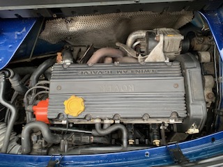

Vieles, was ich hier schrewibe, weis der eine oder andere von Euch (aka alla :lol: ) natürlich schon lange, falls ein Neuling sich hierher verirrt, mag der text die eine oder andere Frage beantworten:
Zahnriemen
Nochmal zum Thema Zahnriemen, die meisten Videos, auch das von Rimmer stoppen an der Stelle, an der es ums Aufziehen geht, wahrscheinlich, weil die dauernd zensiert werden müssten ;-) Letzte Woche hatte ich noch mit dem Einfädeln gehardert, das ging dann aber, der Original Wagenheber geht ganz gut zum Ablassen des Motors, wenn man den Wagen vorher rechts aufgebockt hat, Brett nicht vergessen zwischen Ölwanne und Heber. Dann lösen, ablassen, und den Riemen durchfädeln, den alten hab ich zerschnitten, ansonsten kriegt man den so auch raus.
Letztlich hats dann funktionmiert mit oben leicht auflegen, mit einem Schraubenschlüssel gegen den Zahnriemenkasten fixieren, dann rechts stramm nach unten, da rumziehen. Wiederum mit dem Kopf eines Ratschenschlüssels fixieren.
Dann vorsichtig an der Wasserpumpe einfädeln, dann um den Spanner, ich hatte den schon montiert, das Einstellteil auf 9 Uhr, dann gings sehr sehr geschmeidig. Dann, wie oben beschrieben, langsam überall raufschieben.
Cadde, speiziell an Dich vielen Dank für die Hilfe beim ersten Mal, ohne die hätte ich das nicht geschafft. Dank natürlich auch an alle, die hier und im vorigen Post unterstützt haben :up: :up: :up: :up: :up: :up: :up: :up: :up: :up: :up: :up: :up:
An alle, die auch vor der Frage stehen mein Tipp, versucht es selber, man lernt viel über sich und den Wagen.
Drei Dinge, die mich viel Zeit gekostet haben (Neben dem Abends muss alles wieder weg sein, also Rad wieder ran, Bock weg, Auto in die Garage schieben, am nächsten Tag in umgekehrter Reihenfolge, alles mit Original Wagenheber :oops: )):
1. Ansaugbrücke im Motorraum angebaut. Kann man machen, den Wagen aber nicht aufbocken, dann kan man ihn besser vor- und zurück schieben, um die runtergefallenen Muttern zu bergen :konfus: Ja, man kann sie auch seitlich rausfischen.
2. Stehbolzen auf der Auslasseite waren an den Muttern statt am Block, sehr nervig beim Zusammenbau, Empfehlung, falls man die Muttern nicht mehr runter von den Bolzen kriegt, neue Bolzen einsetzen und neue Muttern nehmen, dann kann man die Dichtung auflegen und den Krümmer raufschieben
3. Um Platz zu gewinnen, hatte ich den Kühlwasserverteiler nicht direkt an den Kopf geschraubt. auch das nerviges Gefrickel, wenn der Kopf drauf ist
Alles in allem war aber Pfingsten das Kind im Pfadfinderlager, die Hausgemeinsschaft ebenfalls weg und so konnte ich heute Abend den ersten erfolgreichen probelauf machen.
Allen nochmal vielen Dank für die Unterstützung, ich bin sehr froh, das das Auto wieder läuft und hoffe, das bleibt erstmal so ;-)

zu 1.: Ansaugbrücke immer anschrauben, bevor der Kopf wieder draufkommt. Keine Angst, das passt, bei Alubrücke nur das Unterteil.
zu 2.: Stehbolzen in den Schraubstock und Muttern runterdrehen. Dann die Bolzen bis zum Anschlag in den Kopf drehen, wenn die nicht weit genug drin sind besteht die Gefahr, dass die beim Anziehen der Muttern aus dem Alu-Gewinde gerissen werden. Natürlich auch noch bei demontiertem Kopf.
zu 3.: alles, was unterhalb des Kopfs sitzt (Wassergeweih, Thermostat, Motorlagerschrauben und neuer Zahnriemen, Wasserpumpe) immer komplett montieren/einfädeln, bevor der Kopf draufkommt. Kommt man nicht mehr besser dran.
Und wie immer gilt: Jeder Fluch macht kluch! 8-) :lol:

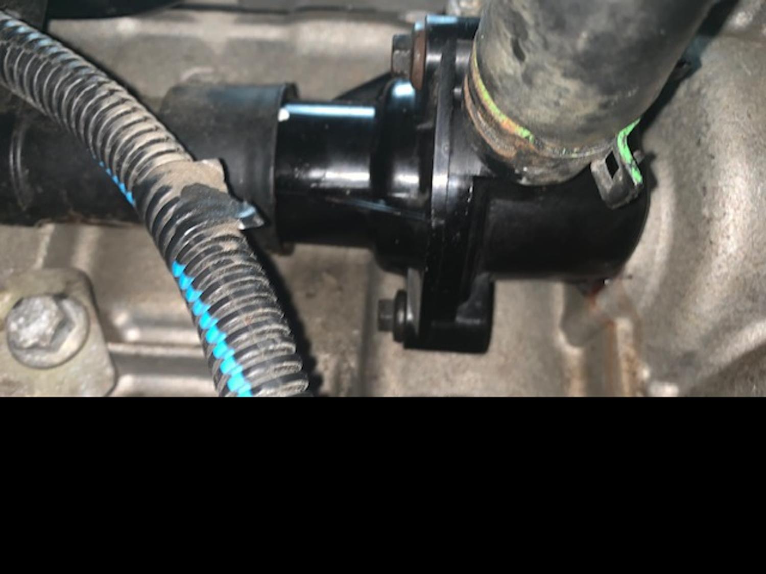

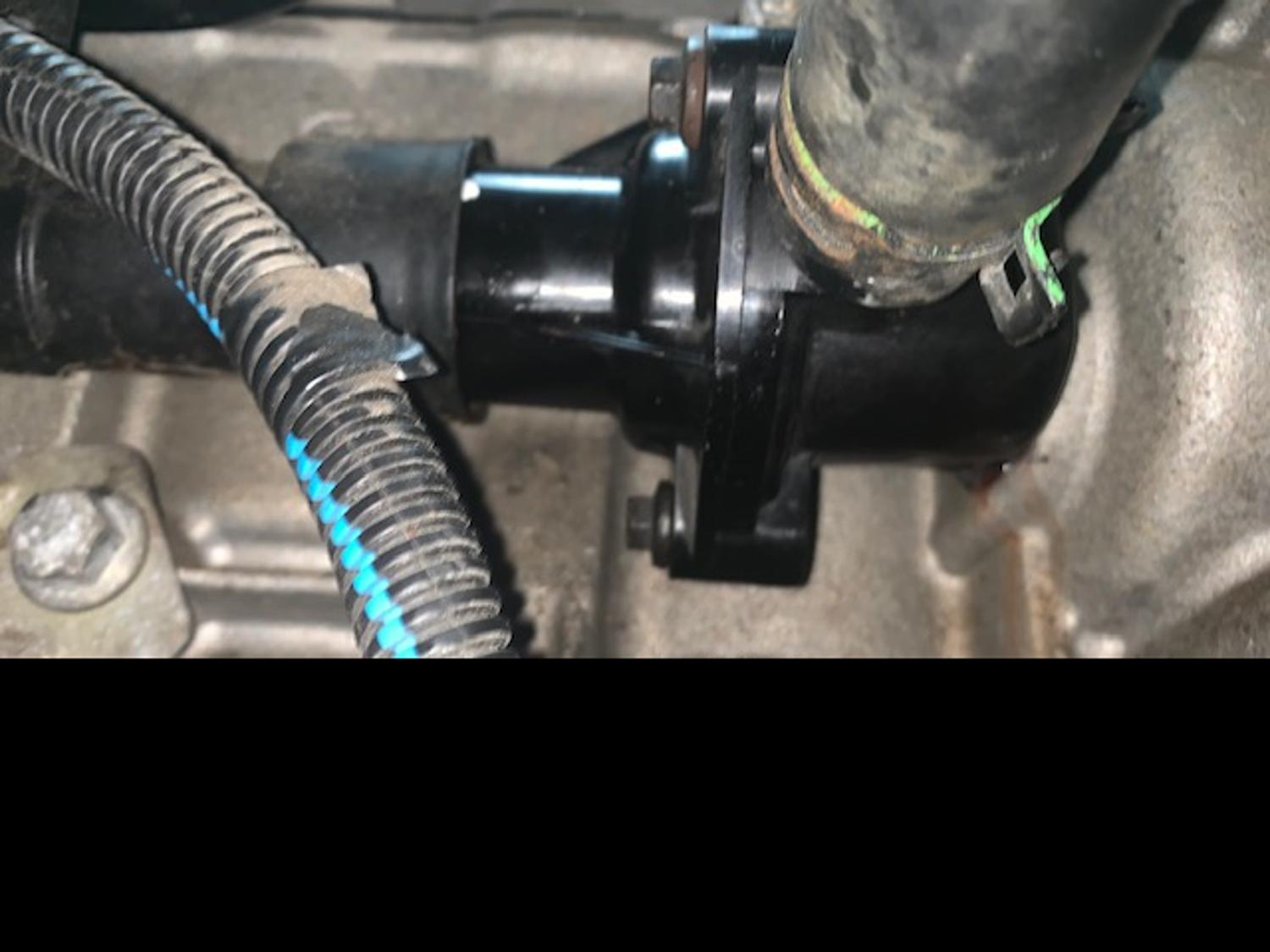

Hmmmmmmmmmmmmmmmmmmmmmm, meine Begeisterung ist grad etwas gesunken, hab nämlich festgestellt, das der Kollege nun etwas inkontinent ist, Ursache scheint der Übergang vom Block zum Thermostat zu sein. Wie kann das denn passieren? Ich werd nacher mal alle Schrauben kontrollieren. Aber grundsätzlich kann man da doch eher wenig falsch machen oder?

hast die dichtung trocken eingesetzt ???
nicht das es die verdrückt hat...
