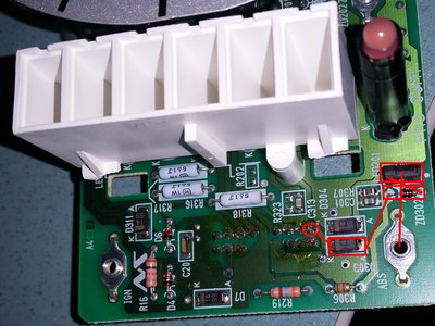

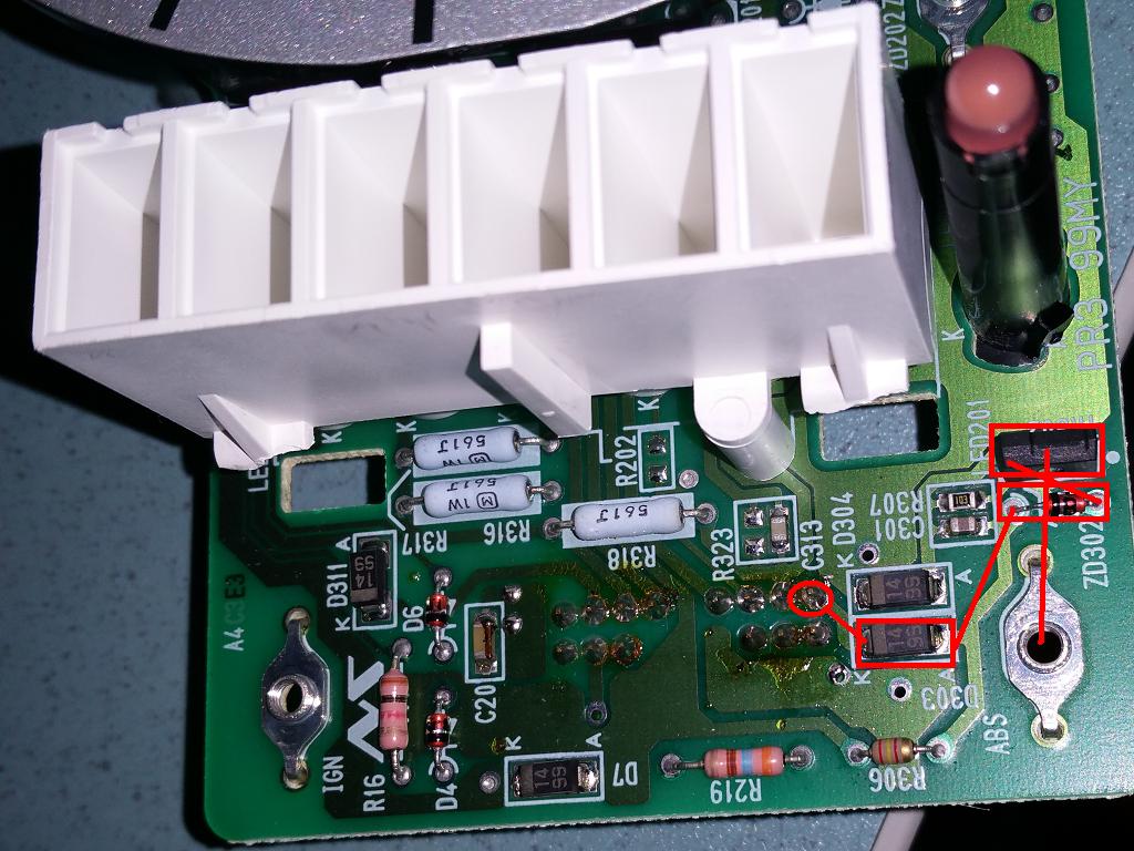

Ok, ich habe den Tacho heute doch ausgebaut und zerlegt sowie mit dem Multimeter nachgemessen.
Der Mk2 Tacho ist tatsächlich anders verschaltet wie der Mk1 Tacho. Das Signal des ABS Blocks geht auf die Platine von Geschwindigkeitsmesser und Mittelteil:
Mk2 PCM.jpg [ 152.33 KiB | 25806-mal betrachtet ]
Soweit meine Elektrotechnik-Kenntnisse reichen ist dort ein Widerstand, eine Diode und ein Transistor dazwischen. Also grob vereinfacht eine Invertierungsschaltung.

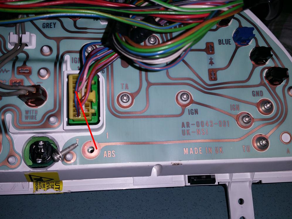

Um den Mk2 Tacho mit einem Mk1 ABS Block zum laufen zu bekommen muss man also nur den Pin (rot/blaues Kabel) aus dem Stecker raus nehmen und an die Stelle anschließen wo sonst die Schraube sitzt. Am besten die Schraube auch gleich draußen lassen das gar kein Kontakt mit der Platine herrscht. Da es sich aber nur um Masse handelt ist das theoretisch auch egal.
Tachofolie.jpg [ 132.57 KiB | 25806-mal betrachtet ]
Ich werde das mal soweit einlöten und melde mich dann nächstes Jahr wieder ob es geklappt hat.
