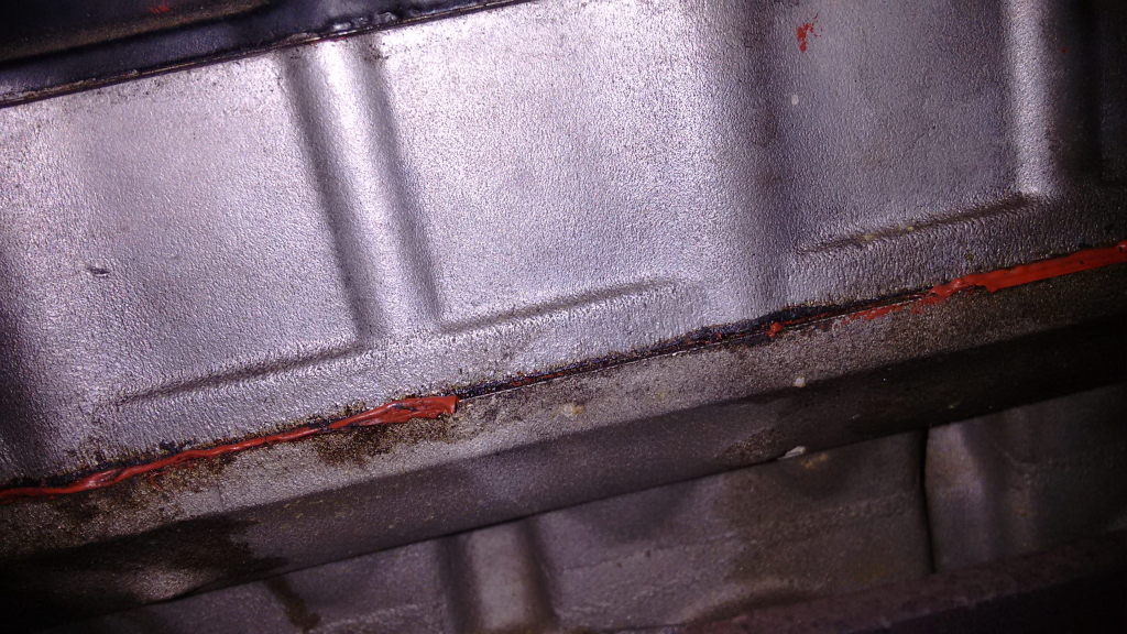

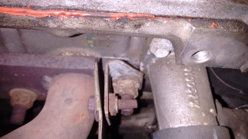

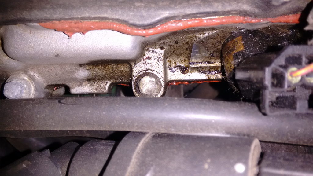

So,
habe heute mal den Deckel abgeschraubt um mal genau zu schauen was so stand der Dinge ist.
Die Bilder zeigen aber auch nur das was ich vermutet habe, die Dichtung ist undicht und er drückt Flüssigkeit raus.
Irgend jemand hat da auch schon mak was gemacht, anders kann ich mir diese rote Wurst wenigstens nicht erklären.
Da meine lokalen Werkstätten alle nicht zucken werde ich als nächstes mal die von Dieter anfragen.

Beitrag Re: HGF Reparatur Raum Fulda / Osthessen
Das ist aber nicht die ZKD auf den Bildern.
Das ist sicher Silikonpampe vom Nockenwellenkasten gehört zwar da nicht dazwischen wird aber sehr oft so gemacht.
Gut,
dann hoffentlich kein ZKD aber das Teil sifft an der Stelle.
Gibt es da keine normale Dichtung für. Warum macht das denn jemand mit der Silikonpampe ?
Muss aber deswegen auch in die Werkstatt.
Als erstes muss ich aber das alte Kühlwasserrohr rausmachen, soll undichtigkeit haben laut einem Werkstattbericht.
Dann kann ich wieder ein paar runden drehen und schauen was das Wasser macht.
