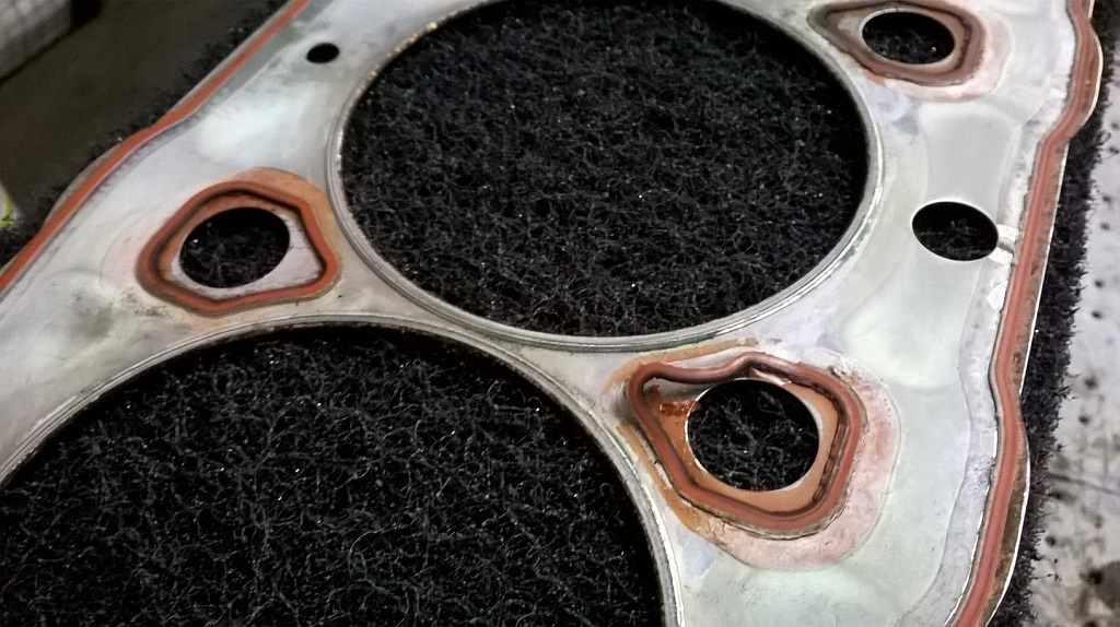

So, heute den Kopf abgebaut und den üblichen Schaden halt bei der alten Silikonwürstchen-Dichtung festgestellt. Zum Glück hatte ich ja einen Wasserstandssensor drin, der mich früh genug gewarnt hat und ich so den Motor nicht heiß gefahren habe. Der Kopf sieht gut aus, keine Eindrücke und mit Haarlineal überprüft. Da kann ich ja jetzt mal die Teile bestellen.
WP_20160902_14_44_58_Pro.jpg [ 261.34 KiB | 11682-mal betrachtet ]
WP_20160902_14_45_36_Pro.jpg [ 269.82 KiB | 11682-mal betrachtet ]
