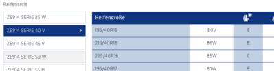

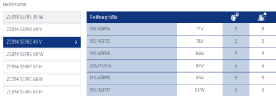

Zu den Falken habe ich nochmal nachgesehen, und ich denke deren Website sollte doch die korrekten Infos enthalten, oder nicht?
Dateikommentar: TF vorne
Bildschirmfoto 2016-06-06 um 07.52.57.png [ 48.09 KiB | 8370-mal betrachtet ]
Dateikommentar: TF hinten
Bildschirmfoto 2016-06-06 um 07.52.15.png [ 34.45 KiB | 8370-mal betrachtet ]
Mo 6. Jun 2016, 08:05

Der Hauptgrund warum der Trend vom Laufrichtungsgebundenen Reifen weg geht liegt darin das es zuviel Reklamationen gab wegen Geräuschen und auch der Abrollwiederstand ist sehr hoch gegenüber anderen Reifen.
Zum Thema Loadindex ist folgendes zu sagen.
Conti ist zb.einer der wenigen die Reifen in 2 Indexen baut 195/45R16 in 80 und 84 und sogar in 84 H und V ,dieses ist wieder zu erklären das die Fahrzeughersteller die Reifenhersteller soweit knebeln das überall gespart wird wo es geht.
Der selbe Reifen hat durch seinen Index 80 oder 84 ein anders Einknickverhalten und deshalb auch eine bessere Spurtreue bei dem höheren Index ( Darum hasse ich GSD2/3 und die scheiß Pirelli weil die sauschwer zu montieren sind).
Warum es verschiedene Tragfähigkeitsindexe gibt liegt daran das zb.der Corsa der auch 195/45R6 fährt ein anderes Gewicht hat als zb.unsere Gurken.
Bei meinem ist zb 185/55R15 74V eingetragen diese Tragfähigkeit gibt esm überhaupt nicht und würde auch nicht ausreichen weil min.75 in Abhändigkeit von Vmax 212 und Achslast 740KG nötig sind,da es aber alles Reifen mit 80/82 oder 90er Index sind spielt das keine Rolle.

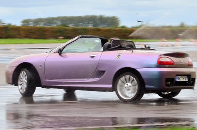

Auf nassen Straßen macht das Testen doch viel mehr Spaß … :mrgreen:
rrutsch.JPG [ 436.97 KiB | 8271-mal betrachtet ]
