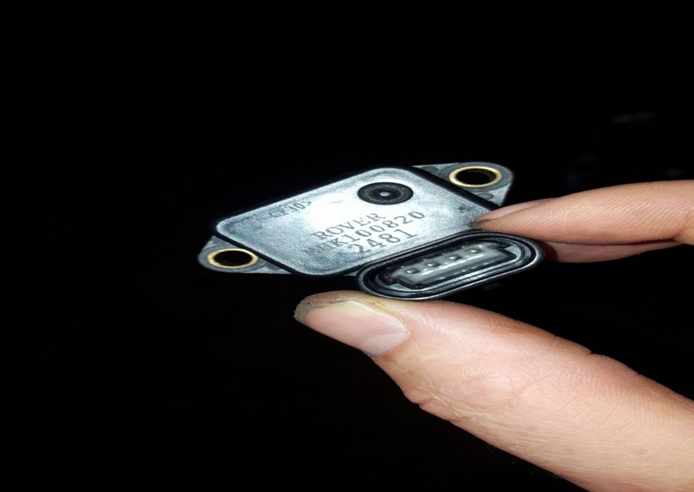

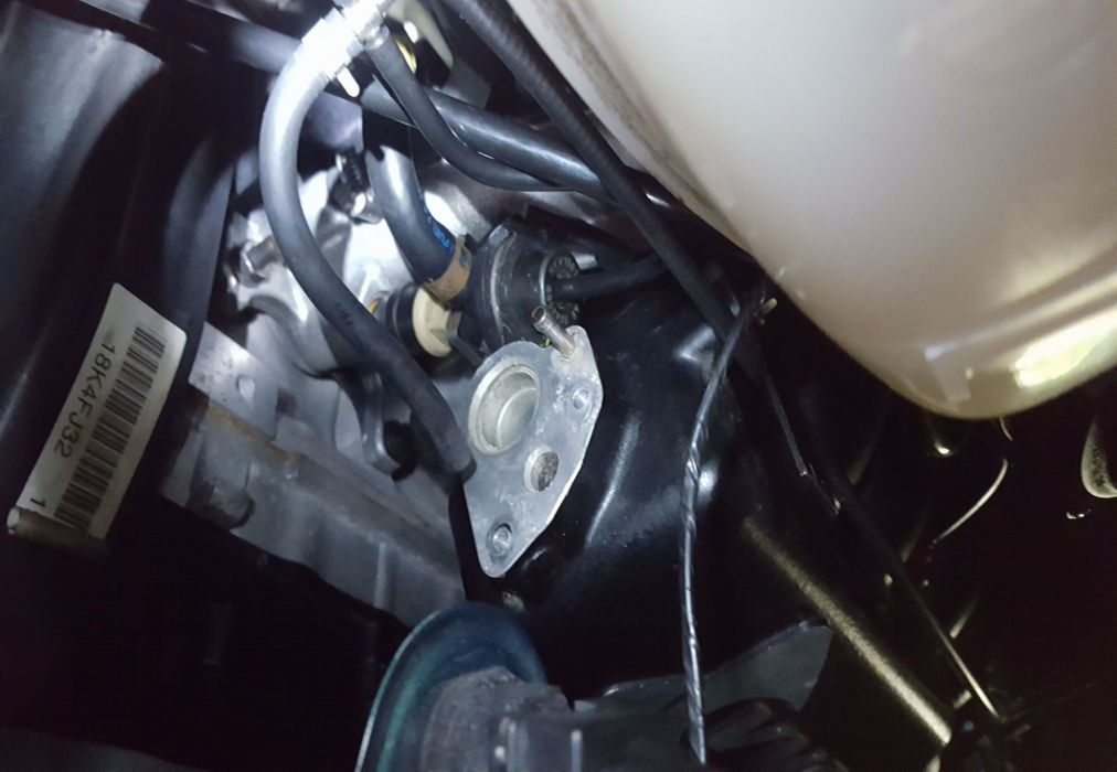

Kram das hier nochmal hoch, da der Motor immer noch unrund läuft. Idee wäre jetzt MAP Sensor rein und Emerald angeschlossen....Dann könnte ich wenigstens mal mit dem Rechner ran.
Gibts eigentlich verschieden Map Sensoren? Der hier passt nicht ins Loch rein...

die schwarze vvc brücke sollte die mhk100600 haben wenn ich das recht im kopf habe

Kacke...wieder mal den falschen besorgt...Ich bohr das Loch auf dann....ist wohl billiger :(

Musst mal schauen ob das reicht
Denn die Lage war ja von schwarzer zu silberner Brücke auch irgendwie anders...

Mmh die Befestigungsbohrungen passen auch nicht so 100%....
Den MHK 100600 wird aber inzwischen in Gold aufgewogen....Nix unter 100 Euronen zu sehen...
