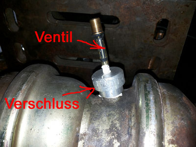

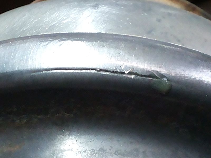

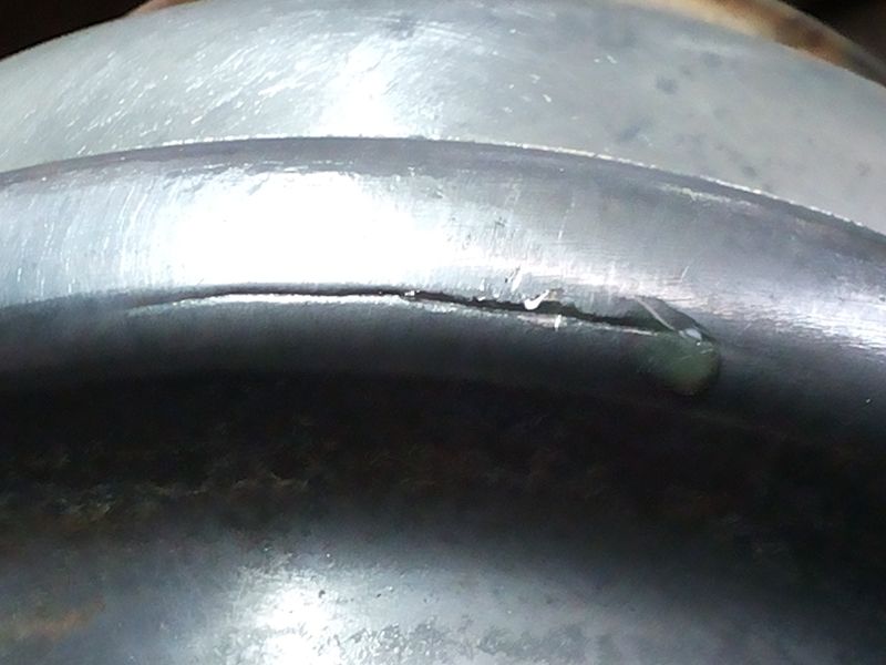

Der Übeltäter ist erwischt!
Fest eingespannt und mit Adapter und Pumpe unter Druck gesetzt zeigte sich der Riss.
Das grosse Zischen
Dateikommentar: Das war der Versuchsaufbau und unter Druck zischte es gewaltig
20160523_115056.jpg [ 55.93 KiB | 8014-mal betrachtet ]
Dateikommentar: Der Riss war erst nach Demontage erkennbar

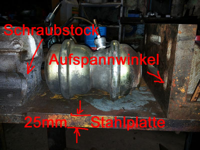

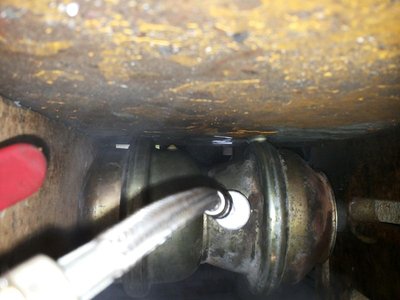

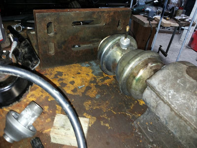

Na super. Reinhard, hat das mit dem Einzeladapter per LKW Anschlussumbau also geklappt.
Wie hast'n die Dose eingespannt ? Sieht aus wie ein geschweisster Stahlkäfig ;)
Das der Rand so aufplatzt hab ich auch noch nicht gesehen.

Klar, mpg-files mit dem VLC-Player. 8-)
Ist eine gewagte Einspannung, aber rückbaubar.
Der Adapter hat gut funktioniert.
vorrichtung.jpg [ 186.77 KiB | 7991-mal betrachtet ]
verschluss.jpg [ 183.23 KiB | 7991-mal betrachtet ]
anordnung.jpg [ 249.04 KiB | 7991-mal betrachtet ]

LOL ... 25mm Stahlplatte ... :lol: 8-) :up:
