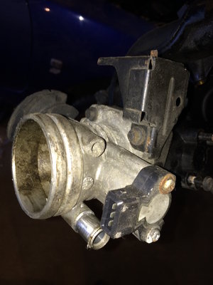

Ich war gerade in der Halle und habe nachgeschaut … zumindest bei unserer Turbo-Klappe ist der Entlüftungsanschluss zwar da, aber deutlich gekürzt.
DK Turbo.jpg [ 225.29 KiB | 13547-mal betrachtet ]
Eventuell ist es also doch was anderes?

Ein bischen kürzer war der Anschluss, das stimmt. Aber ich kann mich ums verrecken nicht erinnern, ob er durchgeht.
Ist die Bohrung bei Deiner Klappe durch?

Der 2. Anschluss war tatsächlich nicht durch. Hab ihn jetzt einfach gebohrt, die Schlauchaufnahme ein wenig modifiziert, dass er wirklich nicht abrutschen kann, anlernen und Probefahrt.
Bis jetzt schaut es gut aus, Geräusch weg.
Hoffentlich wars das.
