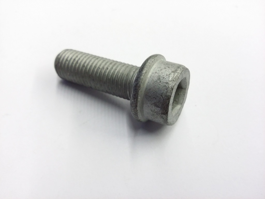

Auf der Rechnung ist die Teilenummer ersichtlich und die Schraube sieht so aus und ist 10.9 Innensechskant mit Riffelung am Bund (da erspart man sich den Sprengring, der sowieso gaga geht), M10x1,25x35.
Ist a bisserl zu lang, aber geht sich aus mit der Bremsscheibe. Kann man auch abflexen, ist aber nicht notwendig. Wird mit 85 Nm angezogen! Also ordentliches Werkzeug benutzen.
EPC-Nummer: EJP6293
